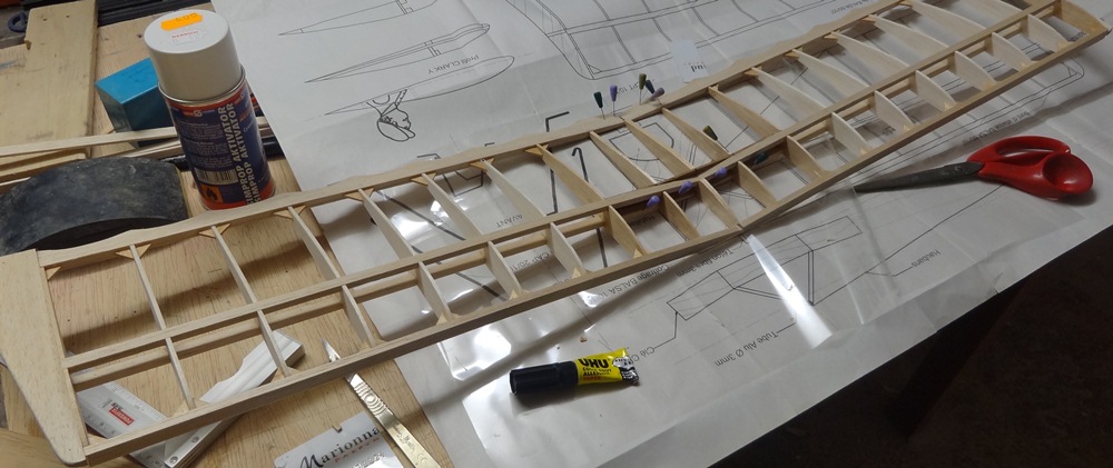

Bonjour,
je vous quelques images en ligne de l avancement de ma construction, et en profite pour vous reposer au moins une question!!! :oops:
D abord les images:
puis la question:
entre les 2 ailes c est un bloc de balsa ou c est uniquement un coffrage?
Messages : 5162
Re: Coupe mini-baron
Sans une question ce ne serait pas Danhz !
Tout d'abord je te tire mon chapeau pour ce que tu nous présentes ici
Entre les 2 demi ailes un coffrage suffit, c'est la clé d'aile qui apporte la résistance (ATTENTION en vrai CtP et pas en CtP "cagette"
Derrière le bord d'attaque il me semble que j'ai rajouté de part et d'autre des nervures centrales un petit bloc balsa pour y percer le trou du téton de fixation de l'aile (non encore en place sur cette photo)
Attention tu n'as pas mis ces nervures centrales, elles supportent le coffrage et sont nécessaires.
Bien vu pour les ailerons en extrémité d'aile. Il faudra prévoir un servo de 5 à 9g dans chaque demi-aile, et surtout percer les passages de câble dans les nervures. Ces nervures ne sont pas assez hautes pour y percer des trous suffisamment grands pour y passer les prises de servo,en cas de remplacement nécessaire (il faudrait alors aussi y loger un tube en papier roulé pour en faciliter le tirage).
Solution palliative: comme ton entoilage ne sera pas transparent, fais déboucher une rallonge femelle au niveau du servo (accessible après entoilage), puis loge la totalité du fil du servo, replié dans le logement de ce dernier, conçu suffisamment grand. Ainsi tu pourras facilement remplacer le servo en cas de nécessité.
la photo maintenant (je n'en ai pas d'autre avant entoilage de la partie centrale)
Regarde aussi les petits renforts triangulaire entre les nervures et les BA et BF, cela renforce sensiblement le collage si les nervures ne sont pas encastrées (non prévu sur le plan) Et n'oublie pas les renforts pour les haubans, déjà évoqués avec Vincent également
Dernière modification par Armand le 09 juin 2013, 22:58, modifié 1 fois.
Armand, tu es trop rapide. A l instant j allais retirer ma question. Sur le plan c est écrit en grand : coffrage 10\10 :oops: :oops: :oops: :oops:
Merci
Les servos resteront accessibles via une trappe de visite (idem que sur mon musger). J ai pas trop regardé, mais je pense que cela ira.
Mes nervures sont toutes encastrees dans les bord de fuite et d attaque, mais je vais sans doute y mettre des renforts en supplément
Je viens de peser, je suis environ a 130 g pour l instant.

130 grammes pour l'aile ? C'est gras tout ca... ;)
L'aile de mon baron est a 115 grammes entoilée... Au total le baron pese 290 g en l'etat actuel.
J'ai renoncé à passer sous les 500 grammes je vise 550.
Sachant que j'ai une fois sortie une aile de Piaf (1 m) à 67 g :shock:
