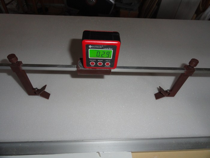

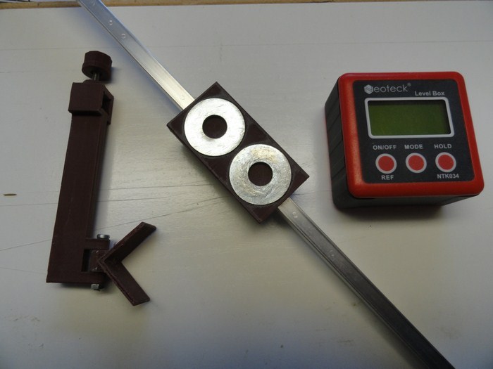

Pour l'incidencemètre j'ai acheté chez Leroy M un tube alu de 8x8 mm et une baguette de diamètre 7 .
Cette baguette a été poncé afin de pouvoir l'emmancher dans le tube alu pour son renforcement et sa rigidité.
Philippe m'a imprimé en 3 D les pinces coulissante ainsi que l'élément central. Merci Philippe.
Dans l'élément centrale j'ai emmanché de force deux grosses rondelles en acier, pour positionner le Neoteck qui est doté
d'un aimant à sa base.

Les pinces ou coulisses sont équipés de vis de serrage.
L'ensemble fonctionne parfaitement et pèse 220 g. avec une longueur de 1 m.

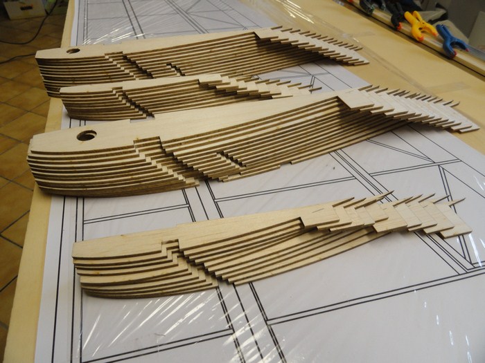

Construction des ailes
Après une parenthèse alpine, je suis de retour à l'atelier et sur le forum.
Pour les nervures d'ailes je n'ai pas de mérite, elles ont été découpées au laser, merci Philippe pour ton aide.
En une heure de temps, la machine a été réglée et toutes les 48 nervures balsa découpées.
J'avais déjà entendu des critiques comme quoi de balsa découpé laser se collait moins bien.... c'est des balivernes.
Quand le laser est bien réglé afin que le faisceau travers à peine la plaque, le balsa est légèrement bruni.
Par contre, pour le CTP multiplis, il existe des qualités spécifique laser.

J'imagine que le réglage profondeur est important , je n'ai jamais assisté à une découpe . Sous le balsa vous mettez quoi comme support ? un CP ou
Médium ...? Bonne continuation
