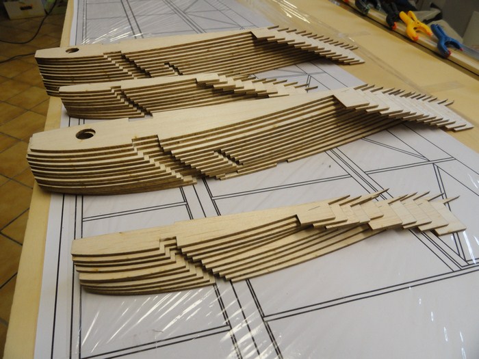

Construction des ailes
Après une parenthèse alpine, je suis de retour à l'atelier et sur le forum.
Pour les nervures d'ailes je n'ai pas de mérite, elles ont été découpées au laser, merci Philippe pour ton aide.
En une heure de temps, la machine a été réglée et toutes les 48 nervures balsa découpées.
J'avais déjà entendu des critiques comme quoi de balsa découpé laser se collait moins bien.... c'est des balivernes.
Quand le laser est bien réglé afin que le faisceau travers à peine la plaque, le balsa est légèrement bruni.
Par contre, pour le CTP multiplis, il existe des qualités spécifique laser.
DSC00083 (Copier).JPG (118.74 Kio) Consulté 5304 fois
Re: ASK 13 au 1/3
Publié : 14 févr. 2020, 09:19
par Phil42
J'imagine que le réglage profondeur est important , je n'ai jamais assisté à une découpe . Sous le balsa vous mettez quoi comme support ? un CP ou
Médium ...? Bonne continuation
