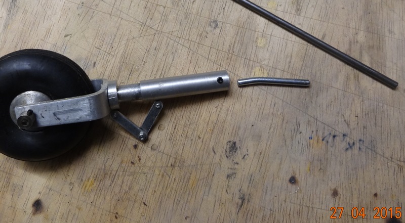

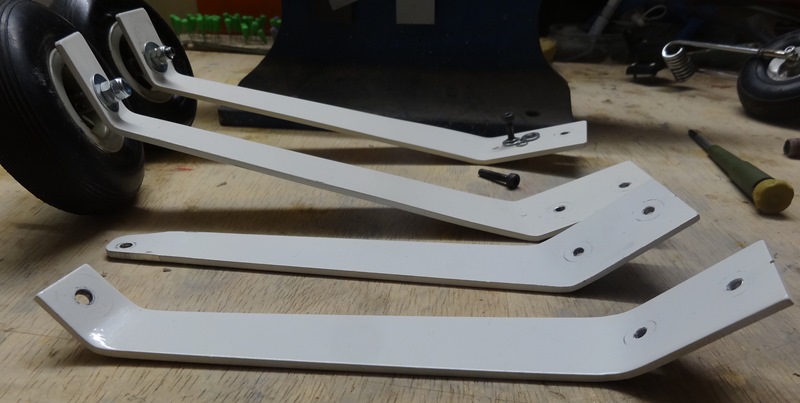

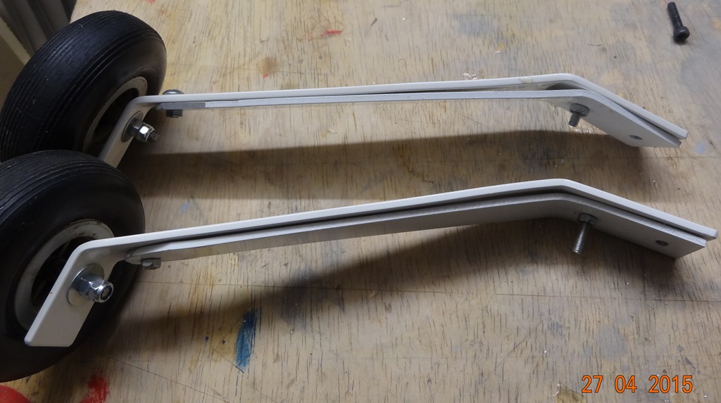

Ce soir j'ai corrigé les problèmes de train.
tout d'abord pour la jambe AV j'ai remplacé l'axe tordu par un morceau de CAP de même diamètre (5 mm). On verra si ça va être plus résistant :roll:
Ensuite, bien qu'il soit suffisant, j'ai décidé de renforcer le train principal en le doublant avec l'ancien train original, après avoir replié ce dernier pour épouser les angles du nouveau et meulé un peu l'extrémité. Avec la forme en V du train on n'obtient pas un résultat parfait. Il reste un certain jeu, mais le résultat se laisse voir. J'ai pris comme point fixe initial, le trou extérieur de fixation des deux trains où j'ai mis une vis de 4 mm provisoire. J'ai ensuite vissé l'extrémité près de la roue. Il a ensuite fallu repercer le trou de fixation central (côté fuselage) de l'ancien train, en se calant sur le nouveau de bibi, résultat un trou ovale dans cet ancien train.
Mais au final, une fois remonté rien ne se voit plus. A noter que les 4 vis allen de fixation originales sont suffisamment longues pour les 2 épaisseurs de jambes alu.
Il sera peut-être un peu trop rigide maintenant avec deux jambes de 3 mm superposées, cela amortira peut-être moins lors des atterrissages et le pilote devra par conséquent être encore plus précis :oops:
Augmentation totale de poids environ 90 g proche du CG, cela ne m'inquiète pas vu le vol "léger" de hier.
