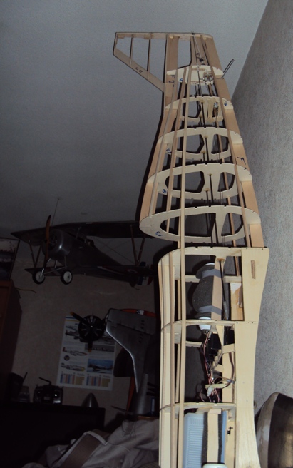

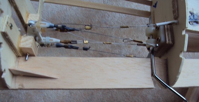

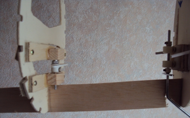

Attention pour la suite faut toute votre attention car après le collage / soudage des gaines on passe a la filasse
câble acier gainé et quelques bout de tube laiton et hop comme on dis chez nous

tu peux joindre un plan pour comprendre ??????????????
Re: Dewoitine 550.01
ça doit etre la commande de la roulette de queue et de la derive

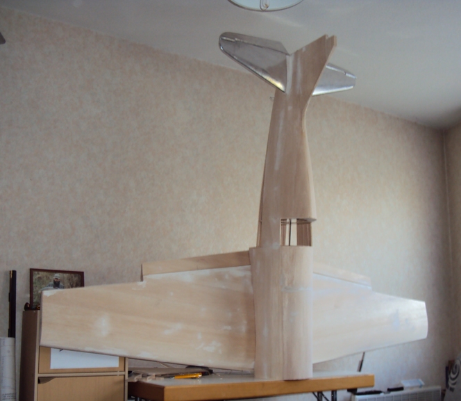

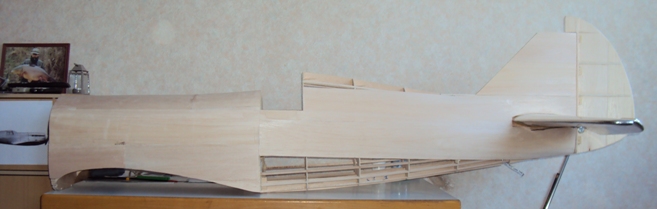

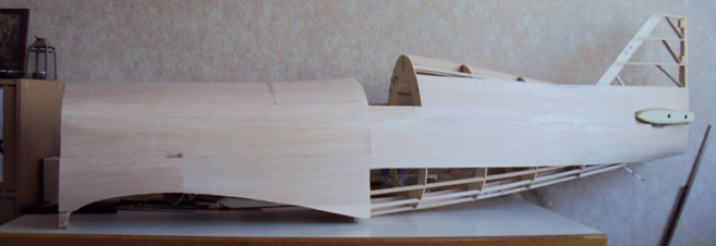

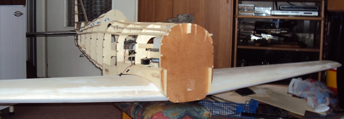

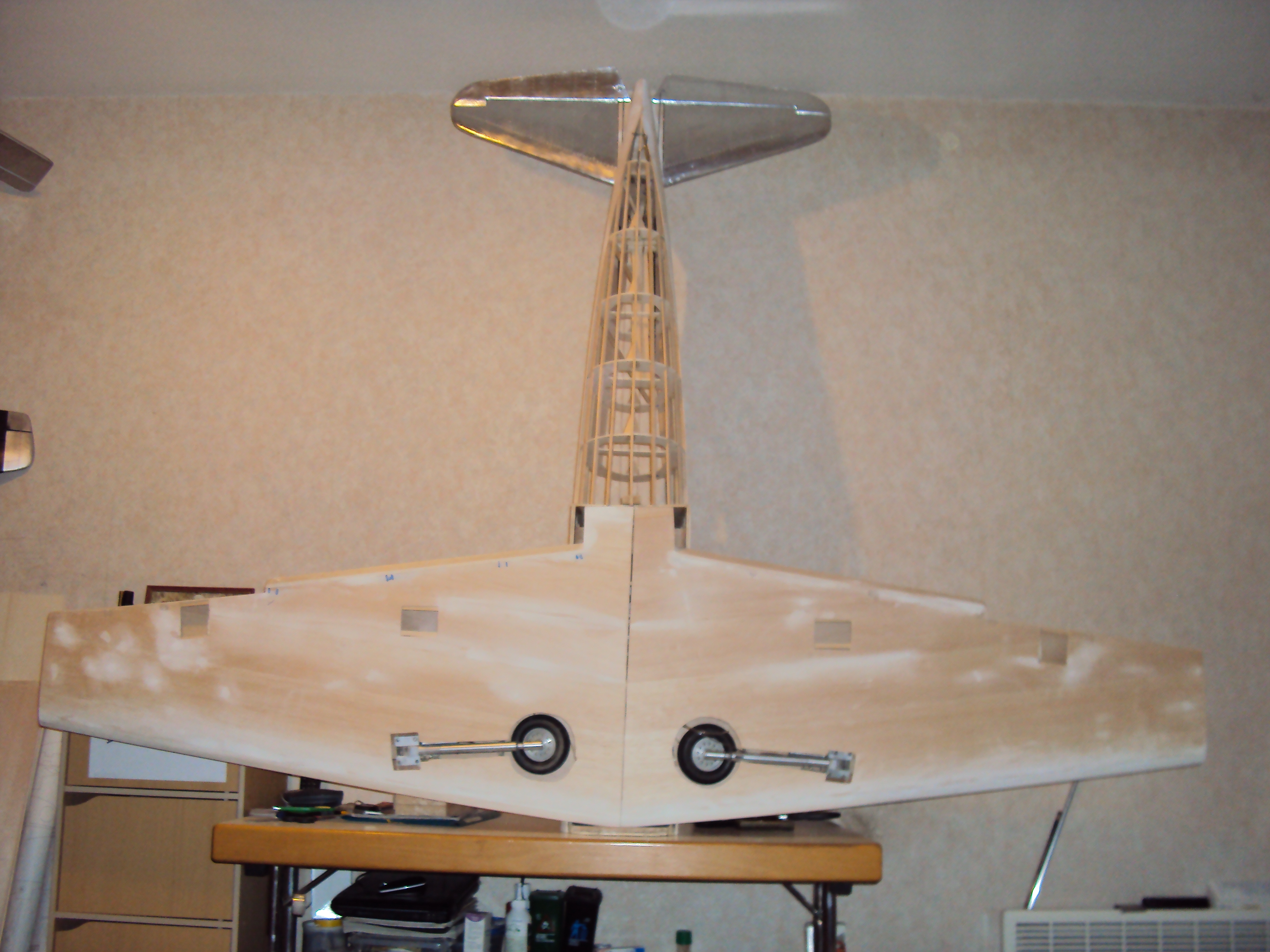

et la commence déjà le recouvrement de l'avion qui comme l'original aura une peau en alu.
J'avais proposé a Patoche de recouvrir l'avion avec du Flite- Metal puis de réaliser la finition avec rivets ,panneaux de tôles etc
seulement voila le Flite- Metal n'est pas donné
et pour un avion de prés de 2m50 cela fait une petite fortune qui fait défaut a Patoche
Il a vite trouvé la parade et s'en est aller chez leroiperlinpinpin pour acheter deux rouleaux de scotch alu large de 7.5 cm à 17.5 euro du rouleau c'est nettement moins cher
et tout a commencé par la découpe de panneaux alu de 4.5 a 6.5 collé bord a bord sur les différentes partie de ce bel avion.
