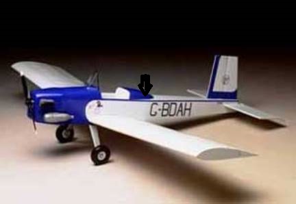

Ca viens mais avant une petite question concernant le crochet de remorquage j'ai penser a ce genre, il sera derrière le coffre a bagage a plat sur le fuselage
il devra être simple et efficace

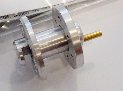

Re: Pojet ou déja un peu plus ???
et ce genre, c'est peut être mieux si plus costaud

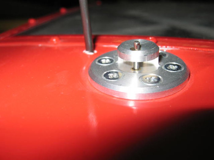

Dans ma tendre jeunesse j utilisai ce système de crochet.
E
Ça c mieux
mig3 a écrit :et ce genre, c'est peut être mieux si plus costaud
Oui côté planeur, mais pas remorqueur.

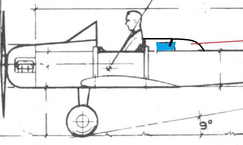

dans ces versions il faut mettre le servo sous le crochet et dur dur d'y accéder
je pensais mettre le servos a plat sous le capot (en bleu le servo en rouge c'est le câble)
