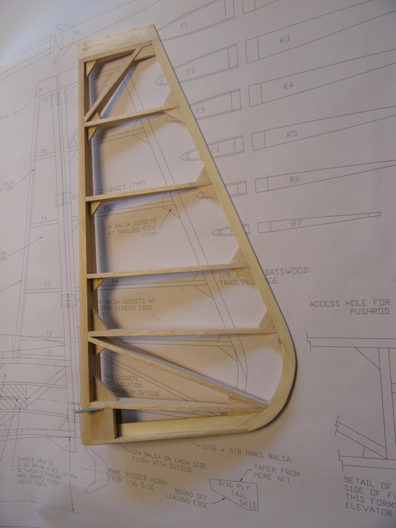

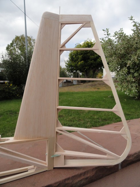

Construction de la dérive. Ma devise pour le centrage :
" tout ce qui peut être alégé à l'arrière, n'est pas à compenser à l'avant "

Petite infidélité au concepteur du plan, car je n'aime pas les charnières apparentes sur dérive et stab.

Re: le cherokee de René
Oui c'est plus esthétique. :)
Et comme il n'y a plus d'angles au niveau de l'articulation = moins de turbulences donc un soupçon de trainée en moins.
Par ailleurs la dérive reste démontable pour le transport dans un véhicule de gamme moyenne.
Poids de la dérive y compris son axe d'articulation ?????

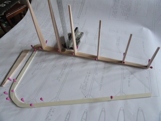

Construction du stabilisateur.
Petite question.Le stab et les volets de profondeur sont construit "en l'air" tout comme la dérive, ou à plat sur le chantier avec des cales ?
Même question pour le coffrage. :roll:
Sinon la construction est toujours aussi propre.Ça avance bien, à ce rythme il volera lors des vols du 1er janvier.............. :D :D :D :D :D ;)
&er
Oui le stabilisateur et le volet de stab sont construit à la verticale sur le longeron comme la dérive.
Regarde le longeron, épais au centre et fin au saumon.
Pour le coffrage qui se fait à plat, chaque coté en deux parties afin d'éviter les torsions mais préalablement il est
indispensable de bien caler la structure qui ne demande qu'à se déformer :?
Le coffrage du coté opposé n'est qu'une simple formalité.
