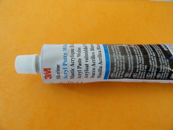

Re: Fabrication d'une verrière (bulle)
Pour les ultimes mastiquages " de finition " n'achetez pas un produit chez Norauto mais
du mastic de qualité.
J'utilise du mastic 3M en tube (grande tenue dans la durée mais sèchage rapide)
facilité de ponçage et pas trop cher 9€ les 200gr. chez FREISS

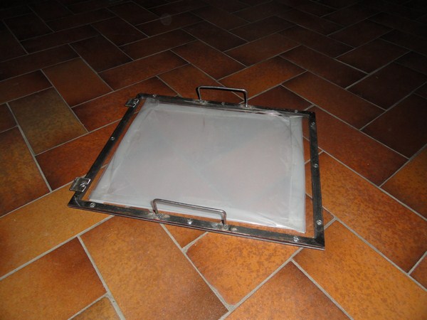

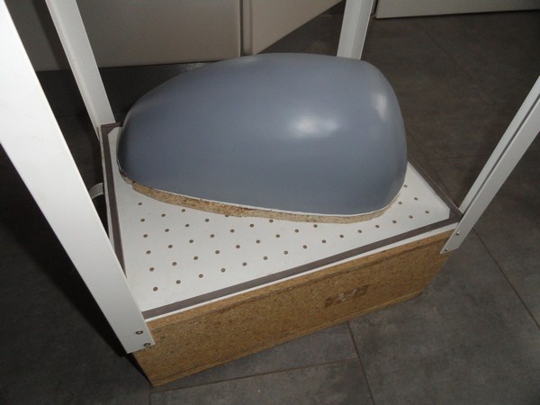

Voici le master de formage posé sur la boîte à vide :oops:
Vous comprendrez sans que je vous fasse de dessin quelles sont mes inquiétudes.
Le plateau est utilisé à son maximum. Le cadre qui tiendra la plaque de plastique ne fait que 14mm de largeur.
Les cornières sont des guides afin de faciliter le guidage de la plaque à former car j'ai très peu de marge.
A la sortie du four, le plus vite possible, mieux c'est. Sur le cadre se trouvent deux poignées qui permettent
d'appuyer la plaque sur la forme. Le joint périphérique sur la boîte à vide permet l'étanchéité et donc
d'obtenir le vide grace au branchement de l'aspirateur.
Les feuilles de protection de la plaque de plastique ne seront retirées qu'à l'enfournage.
Il ne reste plus qu à attendre le moment propice ou Mme va s absenter afin de pouvoir lui subtiliser le four sans risquer l incident diplomatique. :lol: :lol:
