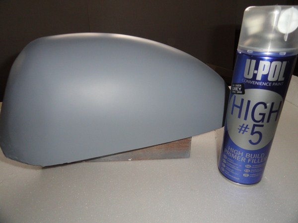

voici l'apprêt que j'utilise, U-POL de FREISS rue Ampère à Geispolsheim. (en venant de la Vigie, vers Lingolsheim
2èm rond point à droite)

Salut René
L’apprêt en bombe est un mono ou bi-composant et qu'elle est la contenance de la bombe ?
C'est le même apprêt que tu utilise sur tes planeurs ou tu ne prend celui la que pour les verrières ?
Re: Fabrication d'une verrière (bulle)
Publié : 09 mars 2016, 22:48
par René
Cet apprêt-garnissant est monocomposant, se garde un an ou deux même entamé sa contenance est de 450ml.
Son coût est de l'ordre d'une bonne vingtaine d'euros.
Je l'utilise pour tous les masters ou formes qui ne reçoivent pas d'autre peinture ainsi que toutes les pièces qui doivent
ensuite être peinte.
Son très gros avantage c'est sa capacité de couverture (filler = garnissage) et sa facilité de ponçage.

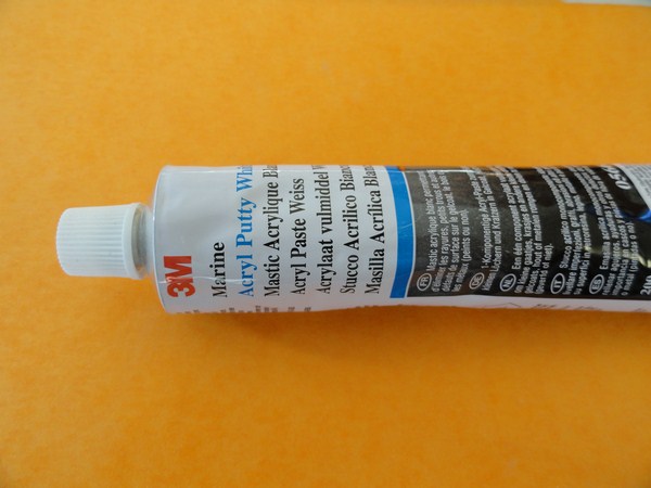

Pour les ultimes mastiquages " de finition " n'achetez pas un produit chez Norauto mais
du mastic de qualité.
J'utilise du mastic 3M en tube (grande tenue dans la durée mais sèchage rapide)
facilité de ponçage et pas trop cher 9€ les 200gr. chez FREISS

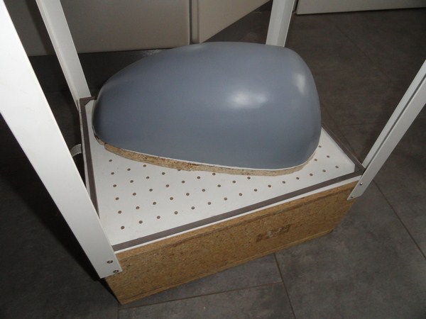

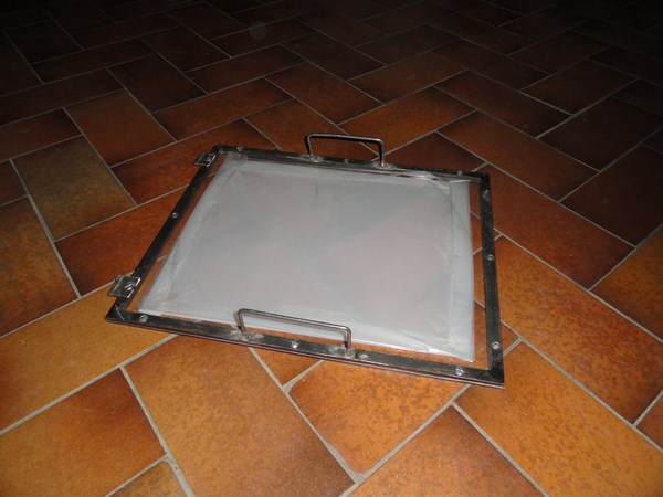

Voici le master de formage posé sur la boîte à vide
Vous comprendrez sans que je vous fasse de dessin quelles sont mes inquiétudes.
Le plateau est utilisé à son maximum. Le cadre qui tiendra la plaque de plastique ne fait que 14mm de largeur.
Les cornières sont des guides afin de faciliter le guidage de la plaque à former car j'ai très peu de marge.
A la sortie du four, le plus vite possible, mieux c'est. Sur le cadre se trouvent deux poignées qui permettent
d'appuyer la plaque sur la forme. Le joint périphérique sur la boîte à vide permet l'étanchéité et donc
d'obtenir le vide grace au branchement de l'aspirateur.
Les feuilles de protection de la plaque de plastique ne seront retirées qu'à l'enfournage.
