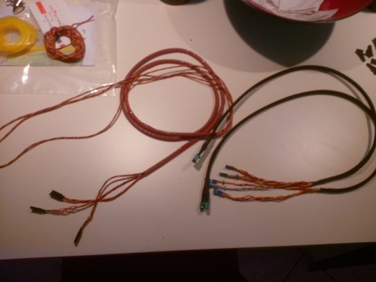

J'ai commencé par faire les faisceaux, 5 au total;
un de 1,3m composé de 3 câbles servo mis sous une gaine "ignifuge" pour les gouvernes de queue
deux de 90 cms composés de 2 câbles servo sous gaine tressée pour les volets et ailerons
deux de 90 cms composés de 2 câbles servo sous gaine tressée pour le train et les freins.
- cables.jpg (48.5 Kio) Consulté 10130 fois
je ne vous dis pas le nombre de cosses que j'ai du refaire pour chaque connecteur

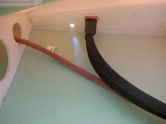

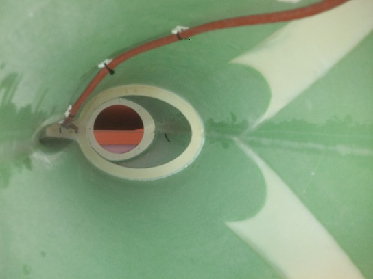

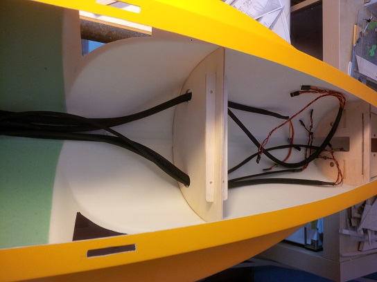

J'ai collé quelques supports ici et la pour fixer les câbles dans le fuselage et mise en place des faisceaux:
Celui des gouvernes arrières....
- cable rouge.jpg (38.71 Kio) Consulté 10130 fois
- ar 1.jpg (70.15 Kio) Consulté 10130 fois

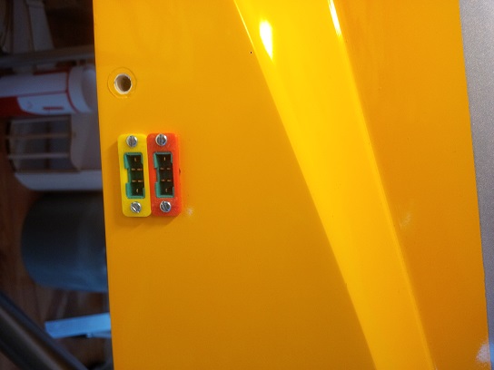

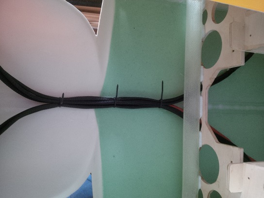

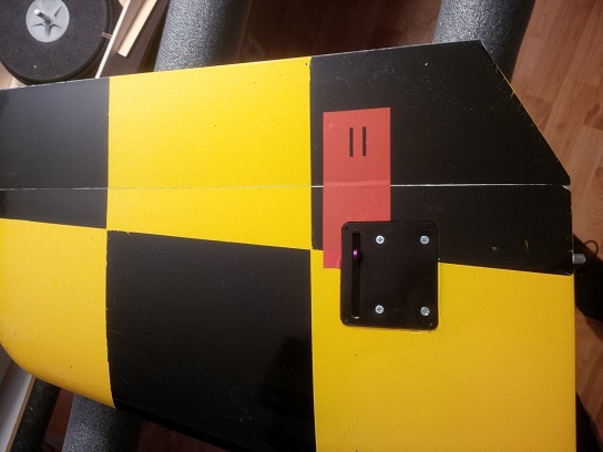

puis montage des faisceaux des ailes...
- sortie aile.jpg (38.4 Kio) Consulté 10130 fois
- sortie aile2.jpg (65.39 Kio) Consulté 10130 fois

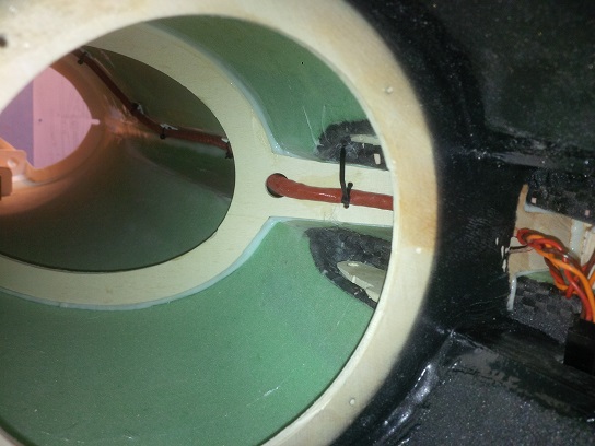

Voila les câbles sont en place, ne reste plus qu'à les bancher sur la platine avant...
- cable fus.jpg (58.83 Kio) Consulté 10130 fois
- cable fus2.jpg (54.36 Kio) Consulté 10130 fois
