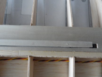

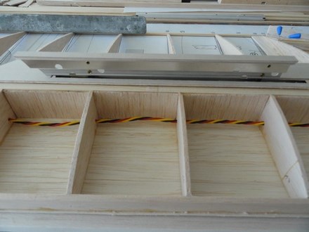

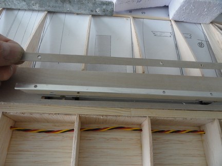

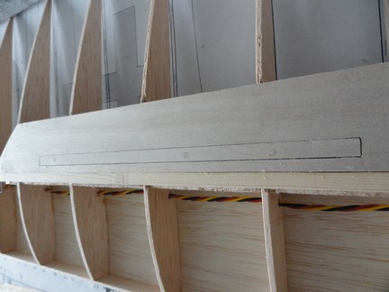

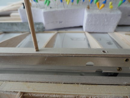

Mise en place des AF

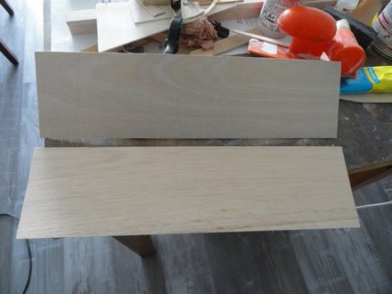

Préparer le coffrage en plaquant du CTP de 0.4mm :mrgreen: sur du balsa de 1.5mm
Coller à la néoprène en étalant en fine couche les 2 surfaces

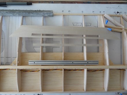

Préparer le logement de l'AF suivant modèle utilisé ( 230 mm de long suffira )en tenant compte du coffrage se l'AF

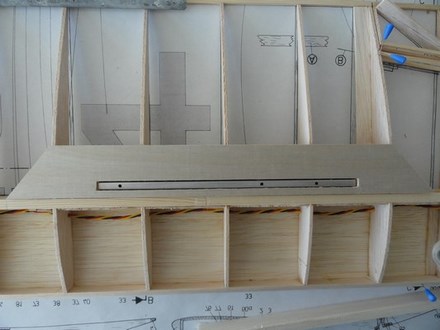

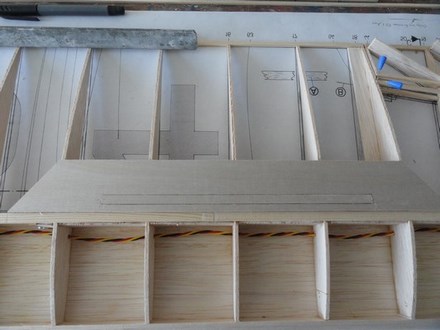

Découper le coffrage plaqué de ctp en faisant attention de ne pas abîmer car ce sera la finition

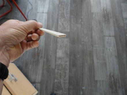

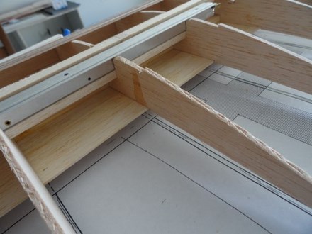

La partie découpée qui sera fixée sur l'AF sera poncée en biais pour permettre un bon fonctionnement
La partie mobile de l'AF sera fixée à l'aide ronds en hêtre qui seront traversant et collés à l'époxy. Les poncer à raz du coffrage

Je note tout particulièrement le scotch sur les nervures
Combien de nervures j'ai déjà abimées en ponçant des bords d'attaque ou de fuite :oops:
Re: Construction du Grunau Baby IIb kit de chez Krick
Comme Armand je note l'astuce du scotch sur les nervures ;). Belle construction et très propre.

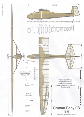

Triptyque Grunau baby 2b
triptyque (Copier).PNG (150.26 Kio) Consulté 11288 fois
