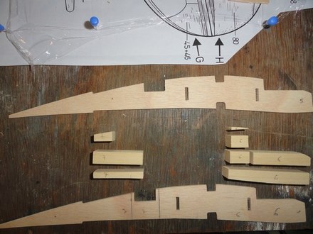

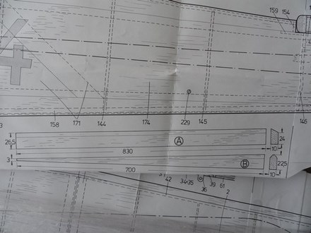

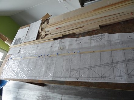

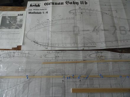

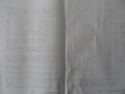

Quelques vues du plan
Préparation du montage

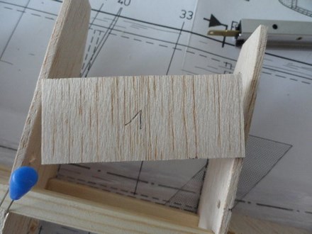

Percer tous les trous sur les nervures et couples
découper les pièces 34 et 35 pour passage des tringleries des AF

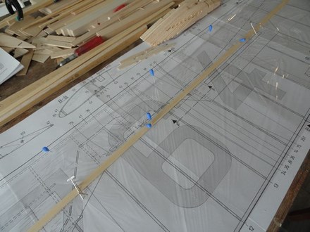

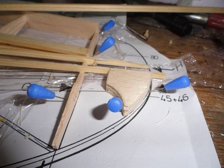

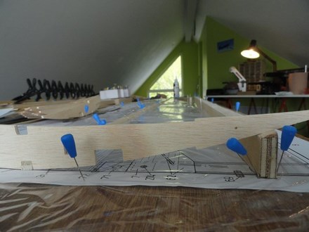

Construction de l'aile :

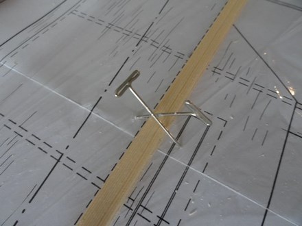

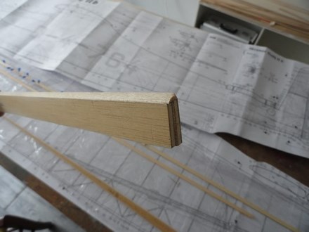

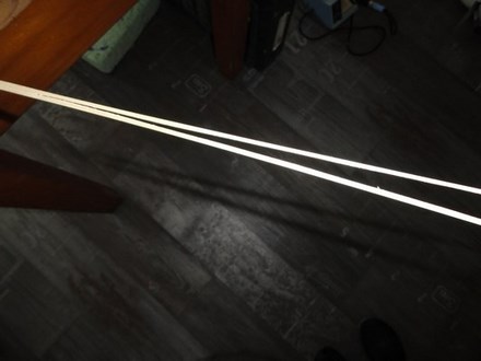

Préparer les longerons en collant les baguettes de pin comme indiqué sur le plan

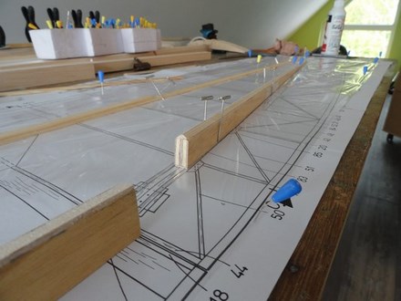

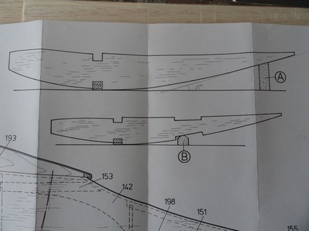

Fixer le longeron sur une cale de 2mm (emplacement du coffrage )

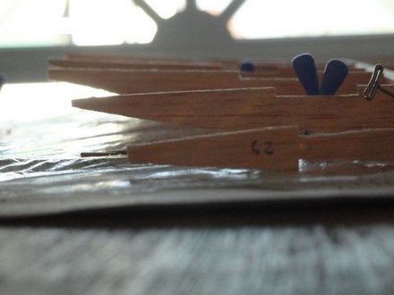

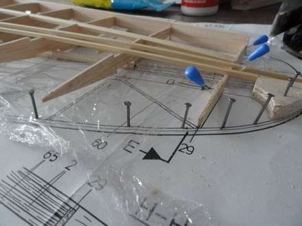

Découper et mettre en forme les cales pour le calage des nervures . L'aile sera construite à l'envers extrado sur le plan
Prendre du ctp pour la base et balsa pour la forme de la cale
positionner précisément sur les repères du plan.La cale B est juste dans l'axe de la charnière de l'aileron

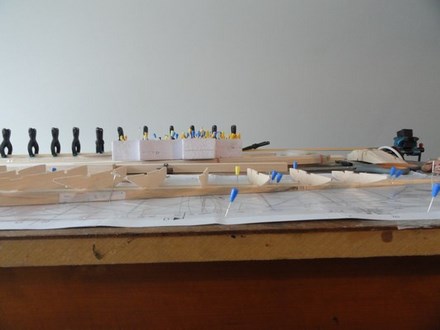

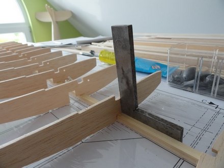

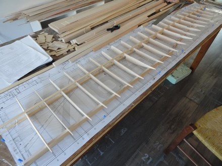

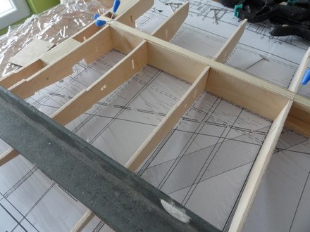

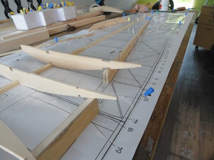

Coller les renforts 6 et 7 entre les nervures 4 et 5
Coller les nervures d'emplanture et les nervures 8 à 28. Ajouter le longeron inférieur et la nervure 29
Attention la nervure 29 ne pose pas sur la cale et crée un vrillage négatif en bout d'aile

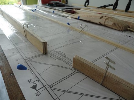

Mettre du poids et laisser sécher (des cornières en acier feront l'affaire )

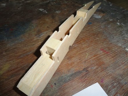

Ajuster et coller les entrtoises ctp 30 à 32 sur les longerons découper 14 entretoises balsa 2 mm fil vertival et coller

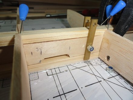

Coller les 2 pièces 34 et 35 comme coupe F-F

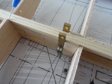

Visser les supports de haubans 36 etb 37 partie filetée vers l'arrière
Ajuster les cales 40 entre les pièces 36 37 et nervure 14

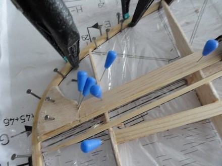

Coller les longerons de bords d'attaque et de fuite
Coller les pièces 45 et 46

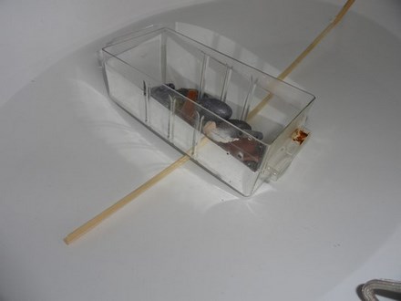

Fendre en deux le bord de fuite de l'aile ron et le tremper dans de l'eau chaude
préparer la forme à donner avec des clous
Coller la coupe du bdf avec de la colle blanche comme un lamellé le cintrer en place. Le fixer jusqu'au sèchage complet
Re: Construction du Grunau Baby IIb kit de chez Krick
Belle construction et ça avance vite. Par contre le vrillage en bout d'aile d'après le photo me parer énorme ! :oops:
