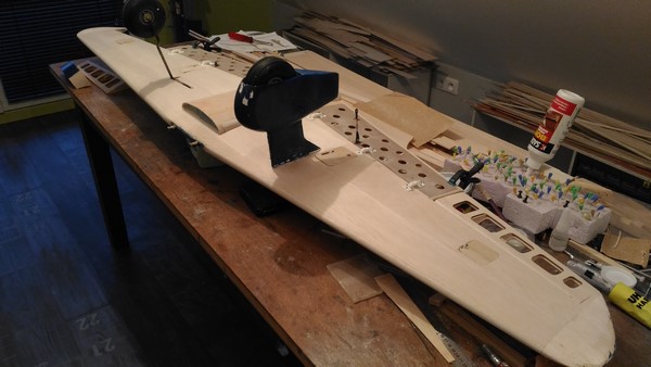

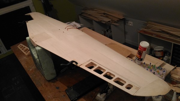

Suite des travaux de réparation
Coffrage de l'aile d'un seul morceau . les planches de balsa sont collées entre elles. ponçage à plat sur le chantier et collage à la néoprène
aile C 450 (Copier).jpg (51.11 Kio) Consulté 9184 fois
P_20161211_083126 (Copier).jpg (61.22 Kio) Consulté 9184 fois
entoilage aile et fuselage à la soie puis 2 couches d'enduit au talc et 2 couches sans

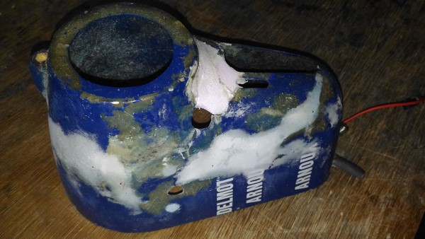

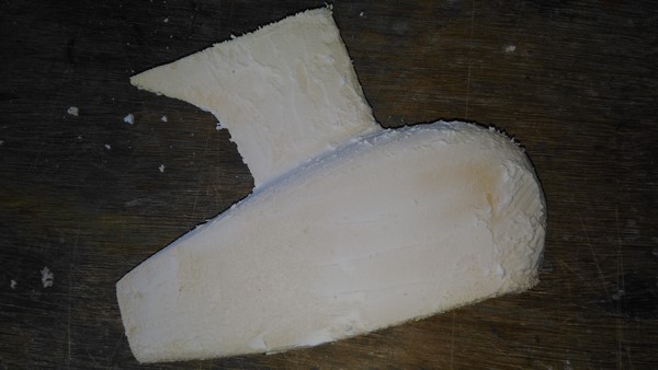

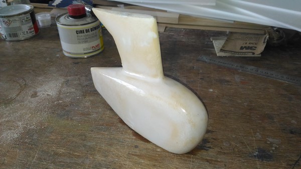

réalisation du capotage de roue en moule perdu fibre et résine

remise en état du capot

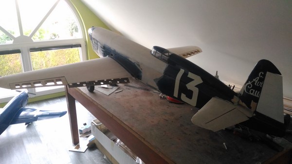

Il me semble que sur la dernière photo, il y a un autre caudron au sol :roll: :roll: . tu peux nous en dire un peux plus sur cet avion !!!!!! :oops:
Re: Historique d atterrissages delicats
Publié : 02 janv. 2018, 11:51
par Caudron

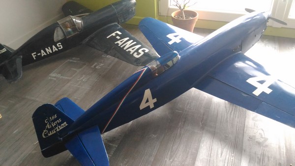

C'est un Caudron C366 Atalante de 1m35 plan de Laurent Buissyne
J'ai le plan à dispo si tu est intéressé
Le second sur la photo un C580 d'1m40 réformé il date de 1988 .Il a volé en son temps
C'est celui en cours de numérisation envergure 2m30 moteur 35 cm3

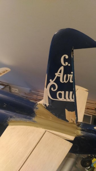

remise en place de la dérive qui était en état. Mastiquage
