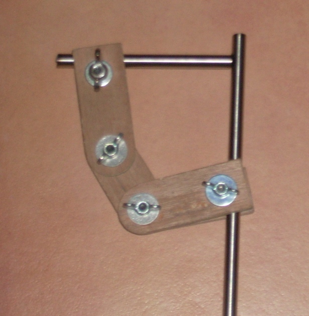

Pour que les tubes s'assemblent plus facilement Yoyo m'a prêter sa troisième main et depuis c'est beaucoup plus facile ;)
