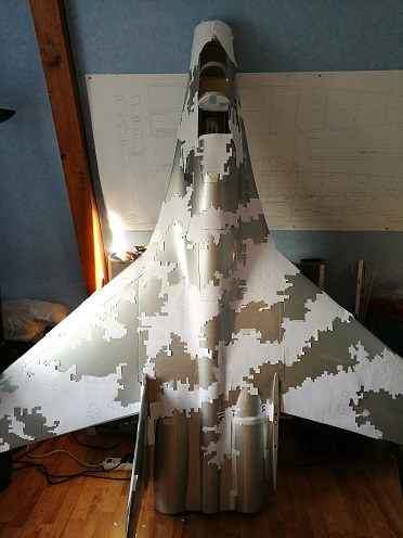

Voilà, j'ai terminé les fichiers pour les masques de la déco, découpé sur papier, cela donne ceci:
Je suis très content du résultat, maintenant je suis entrain de choisir les teintes pour commencer la peinture. il faudra auparavant poncer l'oiseau.

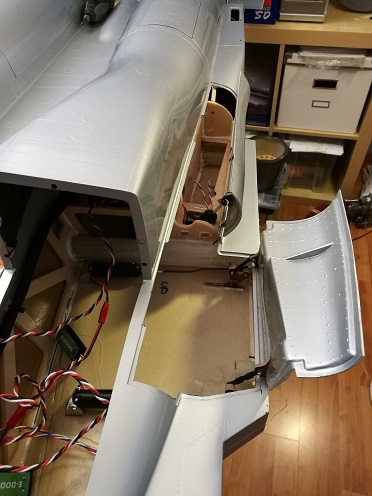

En attendant et après la visite à Jet Power, je me suis procuré les actuateurs électriques pour les trappes de train (7 au total).

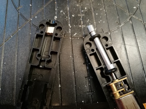

J'ai pris des e-doors de chez LADO de 20mm de course.
Le principe de fin de course de ces vérins est la conso du moteur, c'est à dire quand la résistance est trop forte, le moteur coupe!

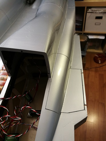

Pour les trappes du train principal, celle de l'arrière nécessite une course de 15 mm, afin d'éviter un effort sur les charnières, j'ai ajouté à l'intérieur du vérin deux cales de 5mm pour faire une butée mécanique, de sorte qu'il n'y ait plus d'effort sur la trappe... et ça marche! 8-)
résultat en images:

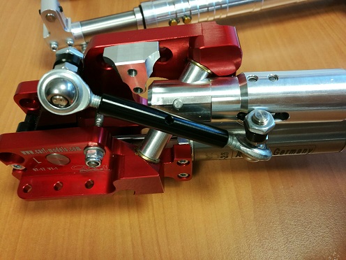

le train est arrivé en gare!!! :lol: :lol:
C'est un nouveau fournisseur que CARF vient de mettre en place.
Ils sont en Alu anodisé rouge!
le mécanisme de rotation est digne des mécaniques de tête de rotor d'hélico..
le niveau de détail des jambes est au niveau maquette...
Bon, ben y'a plus qu'à.. je vais chercher un moteur pour les convertir en électrique!!

gasp, en tout cas ils sont superbes, sacré belle mécanique 8-)

C'est vrai qu'ils sont beau ces trains :) , dommage qu'ils ne soit pas direct en électrique ;)
j'essayerais tout de même de voir avec Electron s'ils n'ont pas une solution 8-)

Belle mécanique qui inspire confiance.le prix s'oubli la qualité reste ;)
