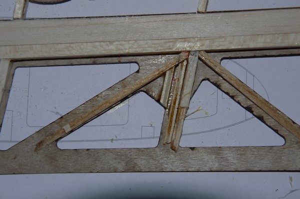

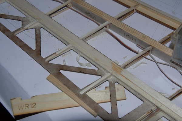

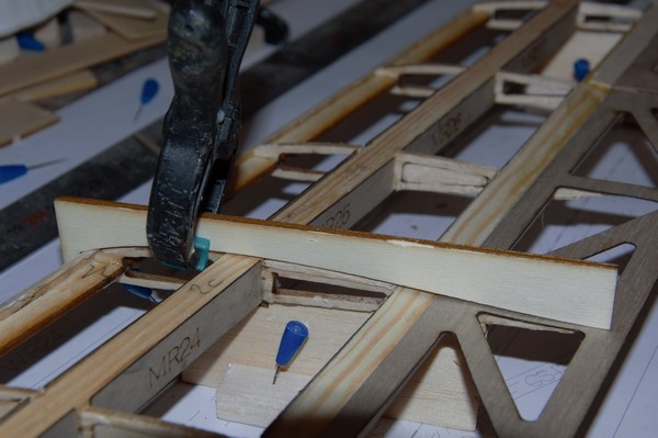

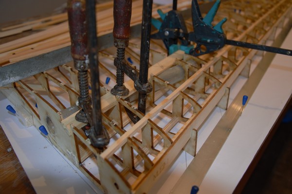

collage des queues de nervures ailevons et ailerons en laissant un espace de 1 mm pour la manoeuvrabilité

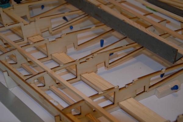

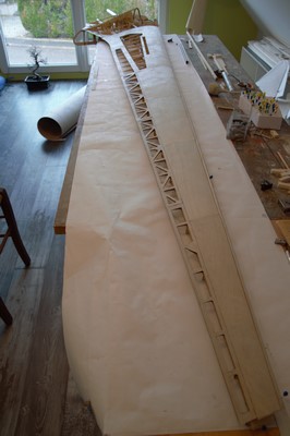

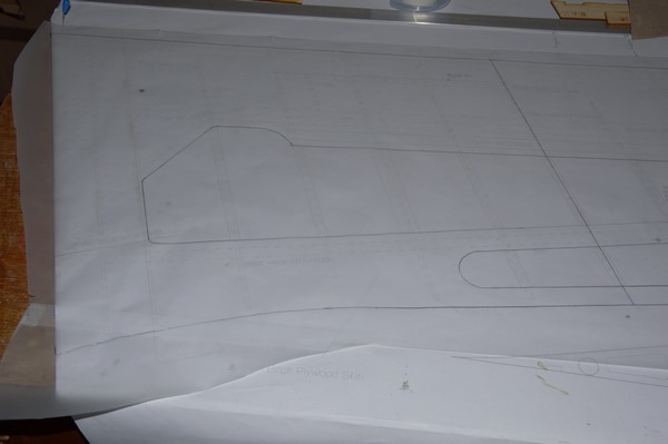

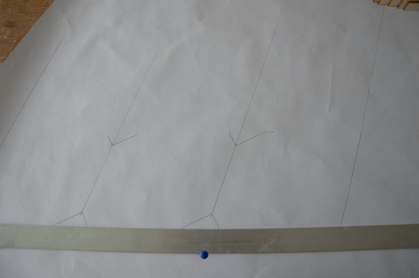

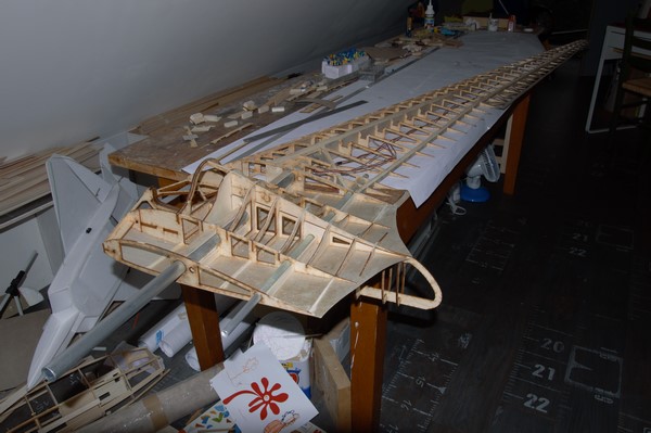

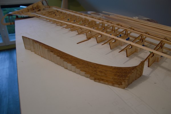

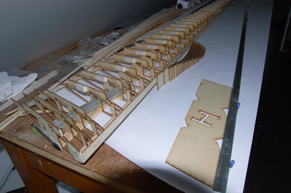

Dépose de la 1/2 aile du chantier . Le plan est retourné pour tracer l'espacement des berceaux d'extrados

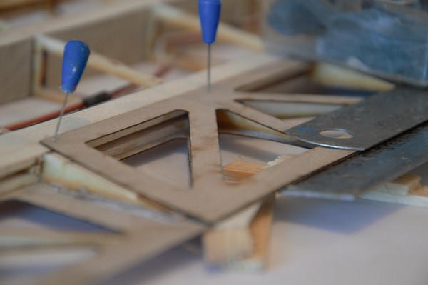

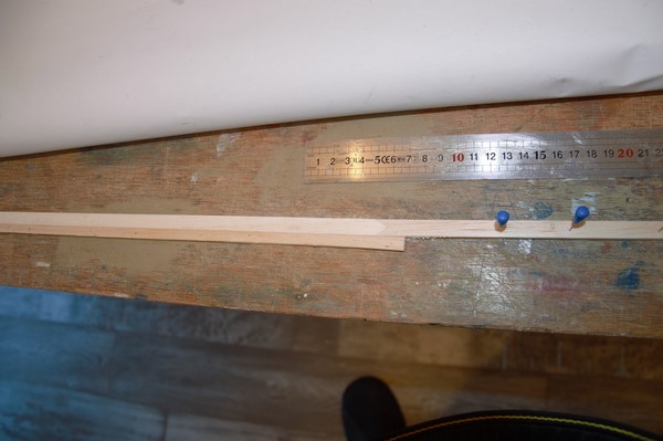

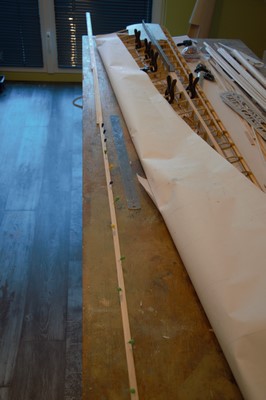

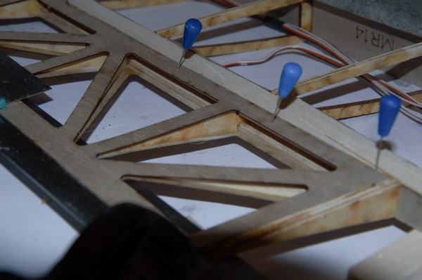

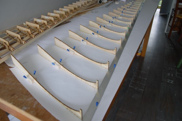

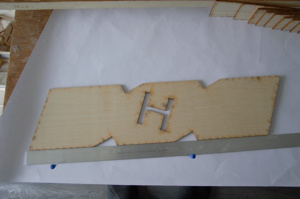

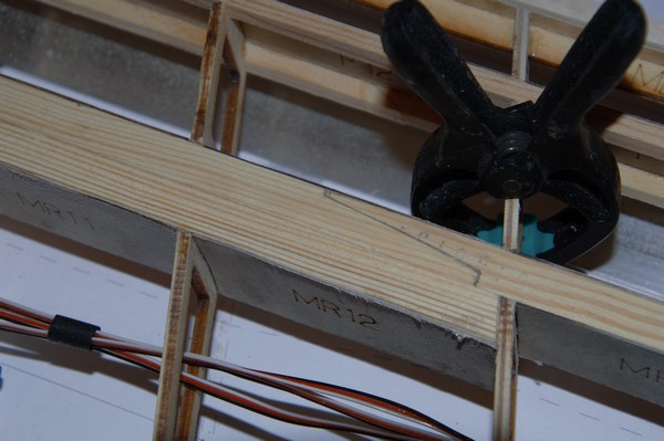

Positionnement de la règlette et traçage des berceaux à l'aide du gabari H Mise en place des berceaux

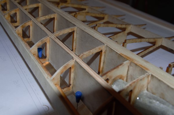

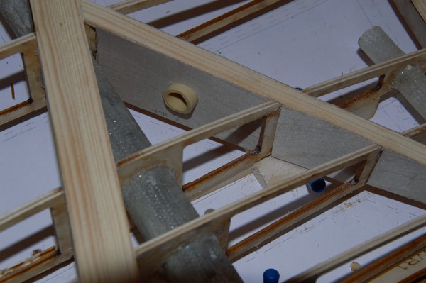

les longerons en plusieurs épaisseurs
mise en place des pièces anti sectionnement

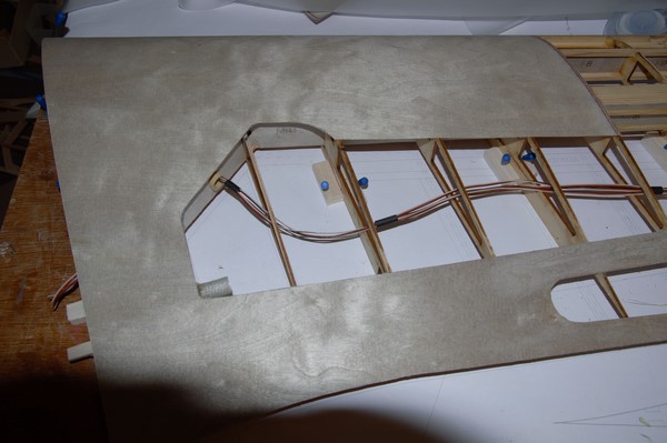

gaine pour le passage des cables

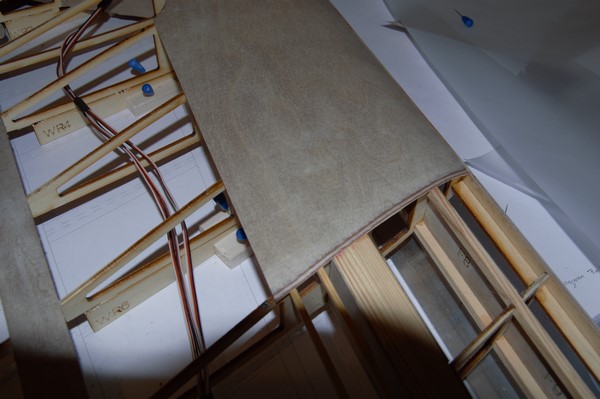

Ponçage en respectant le profil en se servant d'un gabarit

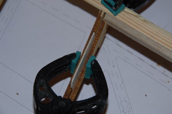

Raccords de longerons
Doubage des longerons avec du balsa 1 mm pour ajustement pofil

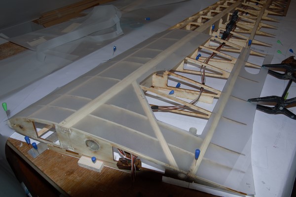

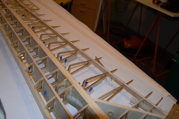

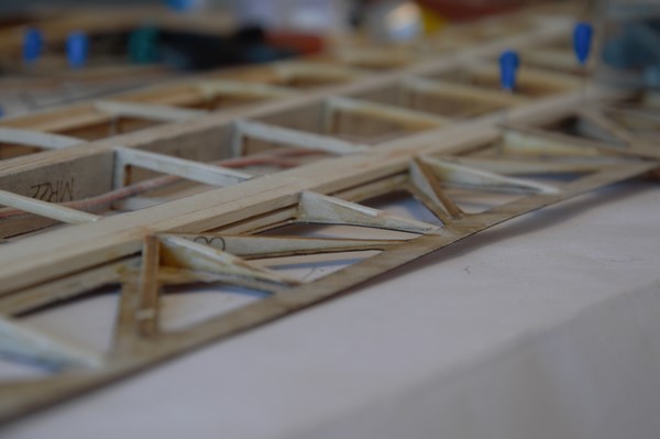

Mise en place des fausses queues de nervures des gouvernes
pose du coffrage avec congé de colle cellulosique au raccordement du bord de fuite
Re: Horten IV aile volante 5m

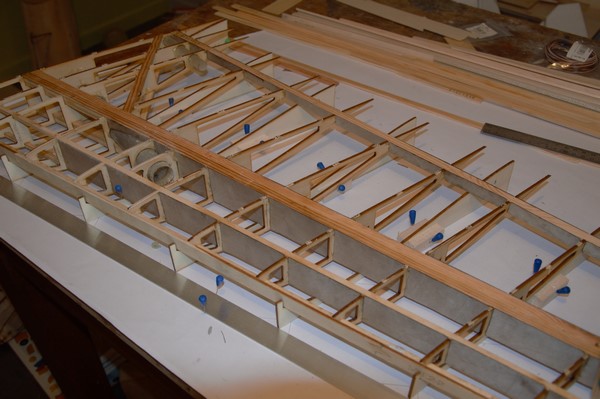

le bord de fuite est pris entre 2 règlets pour obtrnir un bord de fuite linéaire

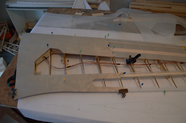

L'aile prend forme

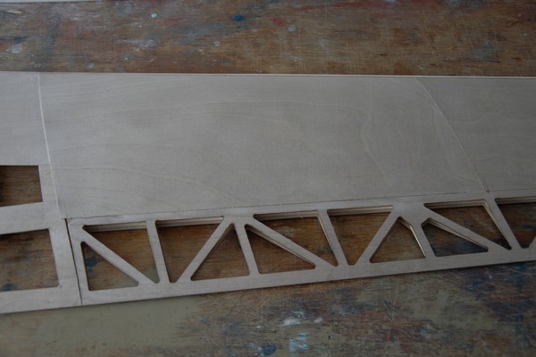

Préparation des calques pour le coffrage qui sera fait par plaques toutes les 6 nervures

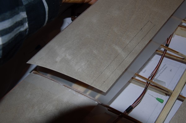

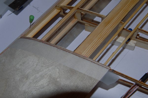

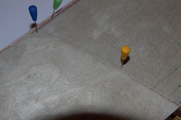

Coffrage en ctp de 0.4mm qui sera collé à la néoprène
Les raccords sont amincis
Le scotch empêche d'abimer la partie voyante

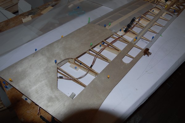

Préparation de la mise en place du gignol

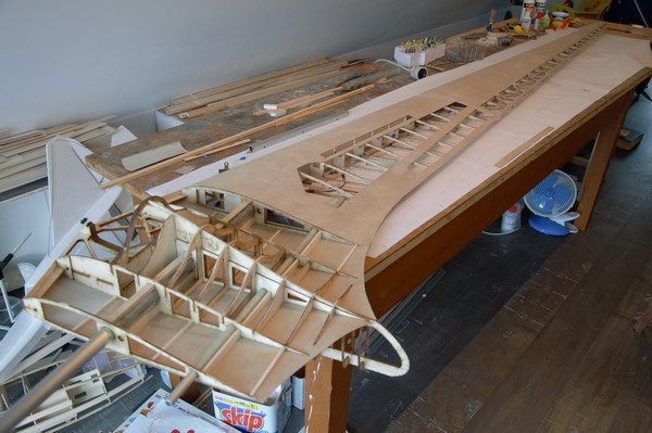

mise en place du coffrage extrados
