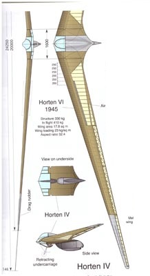

Plan 3 vues
Horten 4 3 vues.jpg (36.02 Kio) Consulté 26900 fois

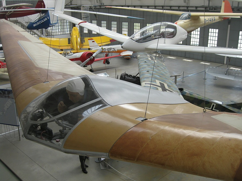

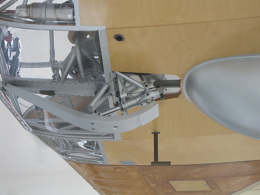

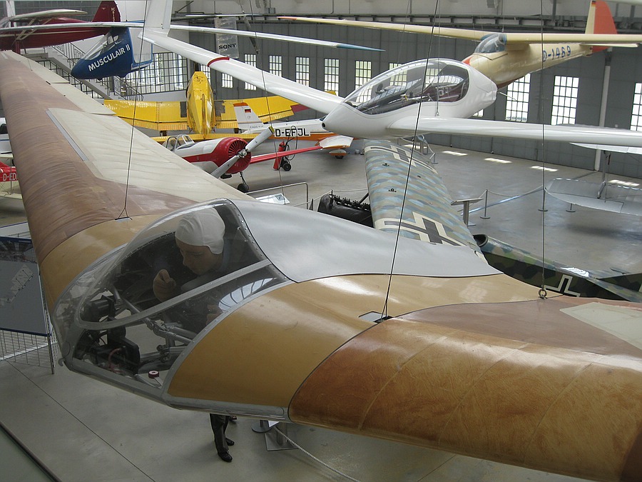

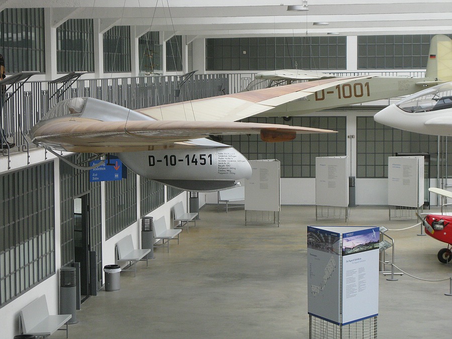

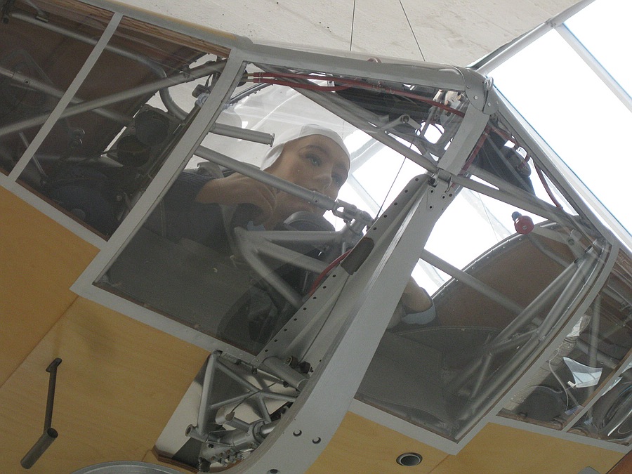

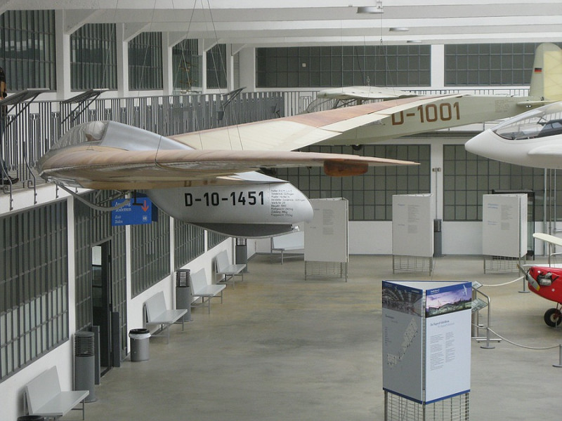

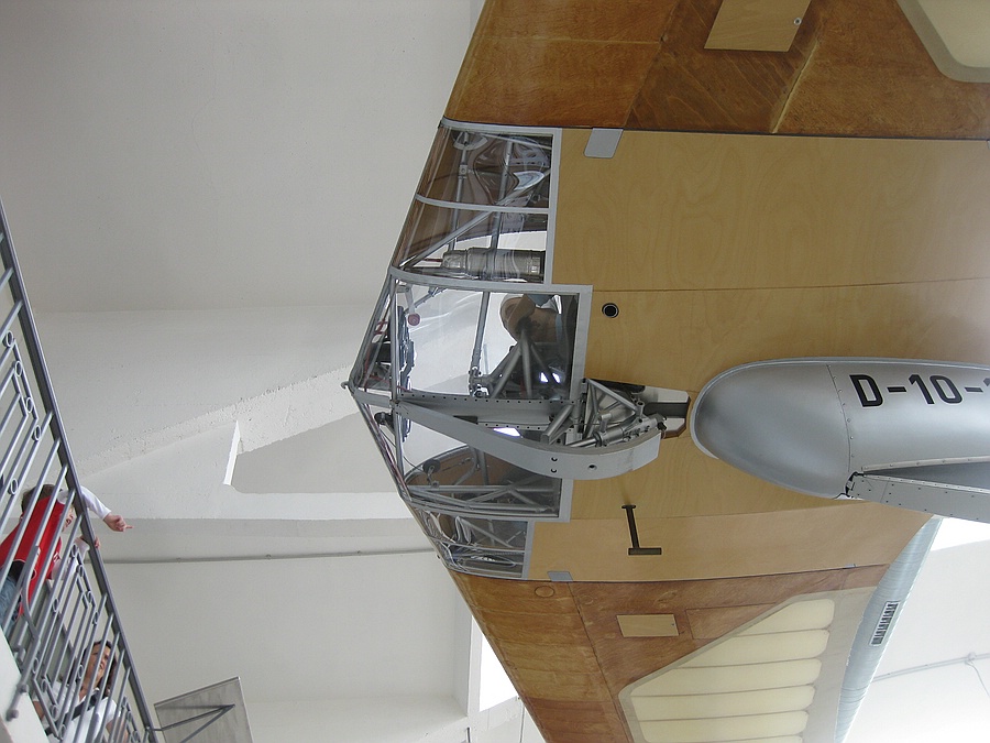

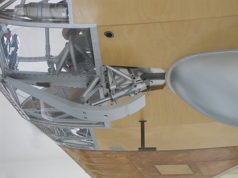

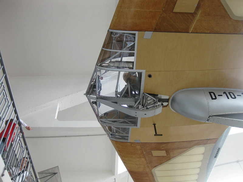

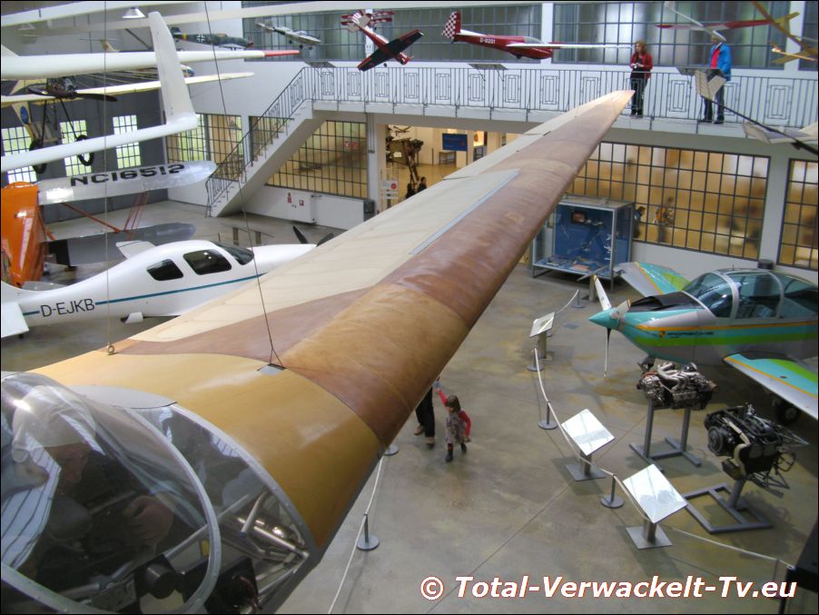

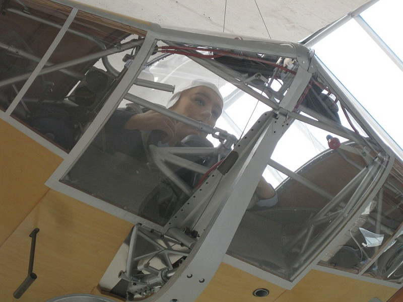

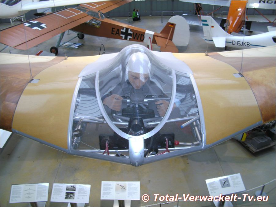

Quelques photos de l'aile en réelle

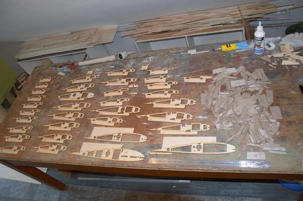

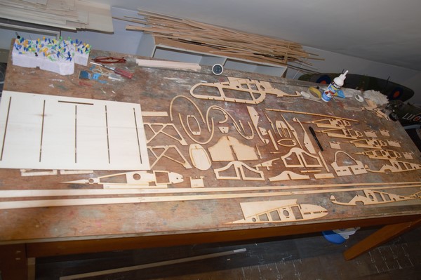

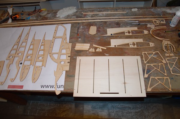

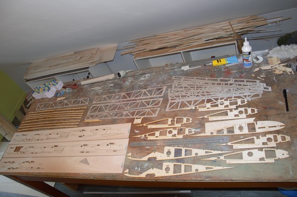

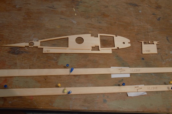

Préparation des pièces pour la construction

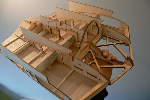

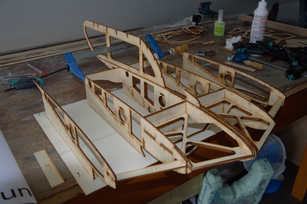

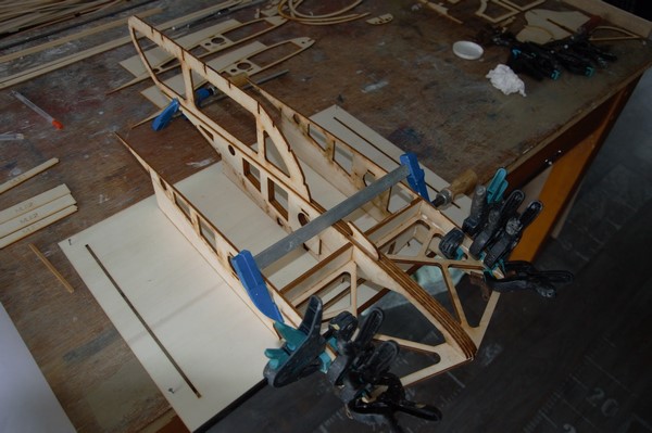

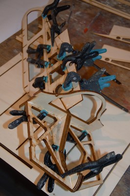

Début de construction par la partie centrale
DSC_0190Copier) (2).jpg (96.99 Kio) Consulté 26896 fois
DSC_0191 (Copier).jpg (116.22 Kio) Consulté 26896 fois
Positionner l'ensemble dans le gabarit de montage

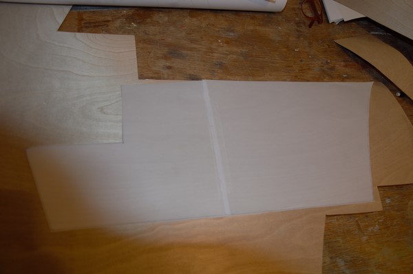

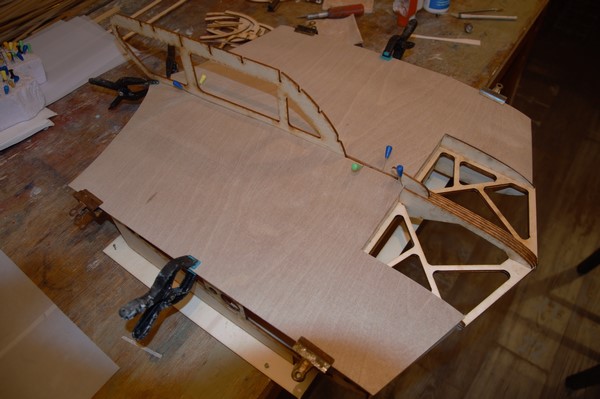

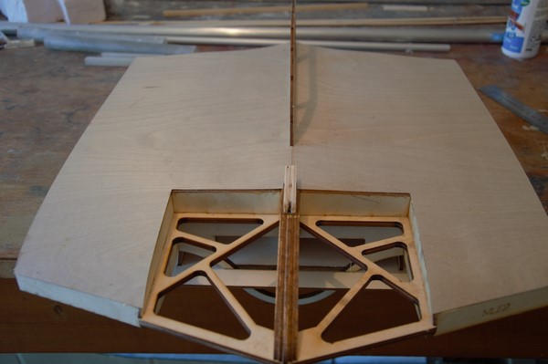

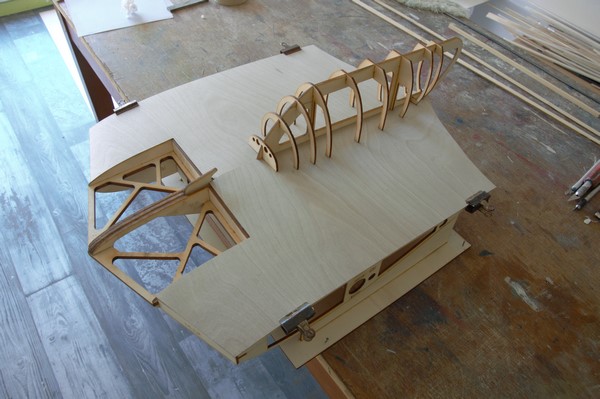

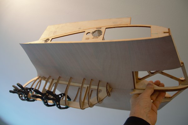

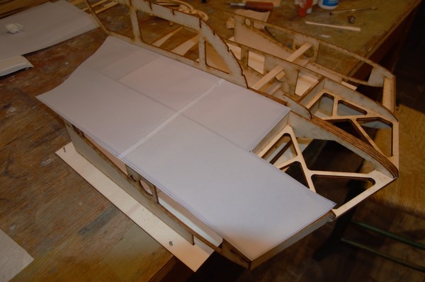

Découpe d'un patron calque pour préparer les coffrages inférieurs en ctp 0.4mm
DSC_0194 (Copier).jpg (103.22 Kio) Consulté 26896 fois
DSC_0195 (Copier).jpg (84.15 Kio) Consulté 26896 fois
Découpe des coffrages inférieurs
DSC_0196 (Copier).jpg (107.08 Kio) Consulté 26896 fois

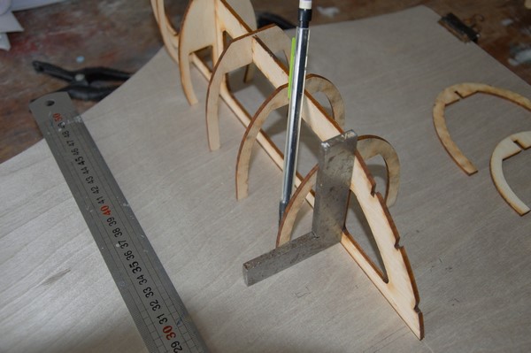

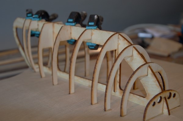

Montage à blanc des couples de la bulle des jambes du pilote
Traçage de l'emplacement de couples sur le coffrage
DSC_0202 (Copier).jpg (109.2 Kio) Consulté 26896 fois

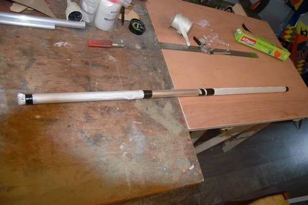

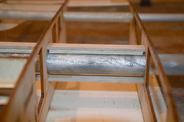

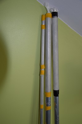

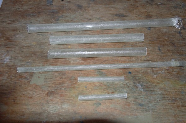

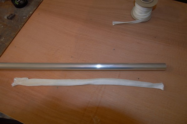

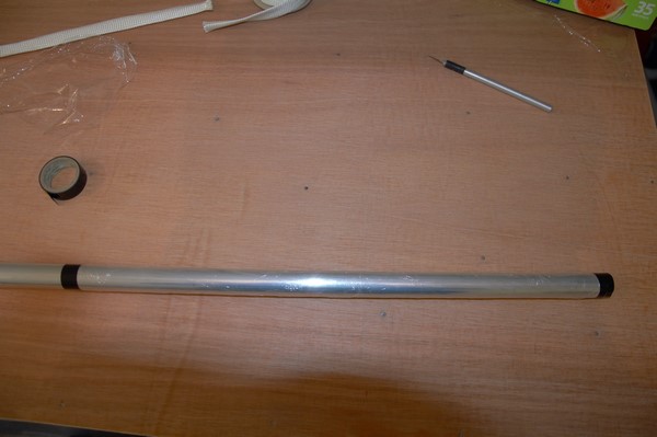

Réalisation des fourreaux de clés d'aile diamètre 24mm à l'avant et 12 mm à l'arrière
Principe de la chaussette sur tube alu avec protection de la clé par du papier sufurisé scotché à chaque extrémité( 1tour et demi environ )
Sur les photos du film alimentaire est utilisé . déconseillé car il ne glisse pas au démoulage .Une galère :roll:
DSC_0203 (Copier).jpg (89.47 Kio) Consulté 26895 fois
DSC_0204 (Copier).jpg (87.83 Kio) Consulté 26895 fois
DSC_0205 (Copier) (Copier).jpg (59.18 Kio) Consulté 26895 fois
stratifier à la résine époxy
DSC_0206 (Copier).jpg (64.68 Kio) Consulté 26895 fois
Démoulage des fourreaux
DSC_0207 (Copier).jpg (109 Kio) Consulté 26895 fois

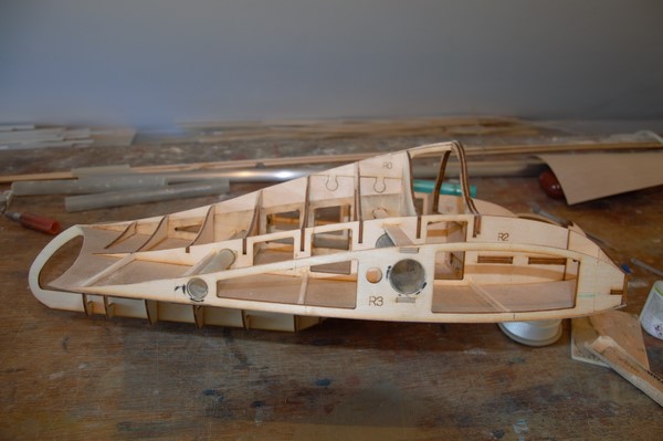

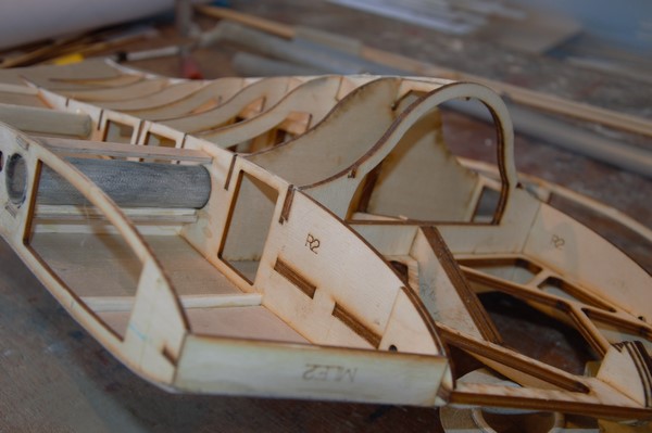

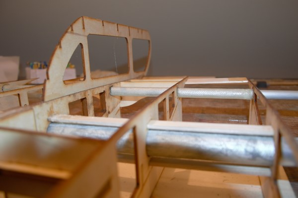

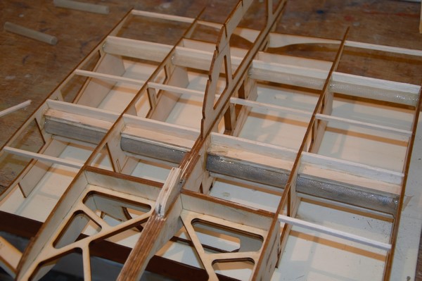

Mise en place des fourreaux dans la partie centrale
DSC_0209 (Copier).jpg (86.61 Kio) Consulté 26894 fois
DSC_0210 (Copier).jpg (91.11 Kio) Consulté 26894 fois
DSC_0211 (Copier).jpg (115.6 Kio) Consulté 26894 fois

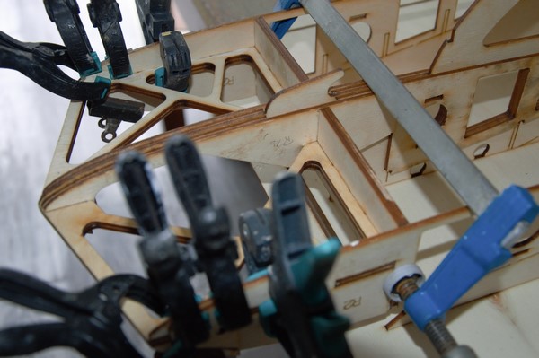

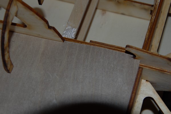

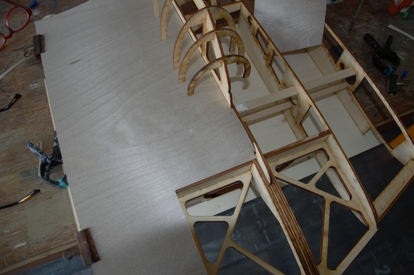

Collage des coffrages inférieurs à la néoprène ( l'essayer c'est l'adopter ;)
DSC_0212 (Copier).jpg (94.34 Kio) Consulté 26894 fois
Collage des couples sans déborder sur le coffrage :mrgreen:
DSC_0213 (Copier).jpg (90.85 Kio) Consulté 26894 fois

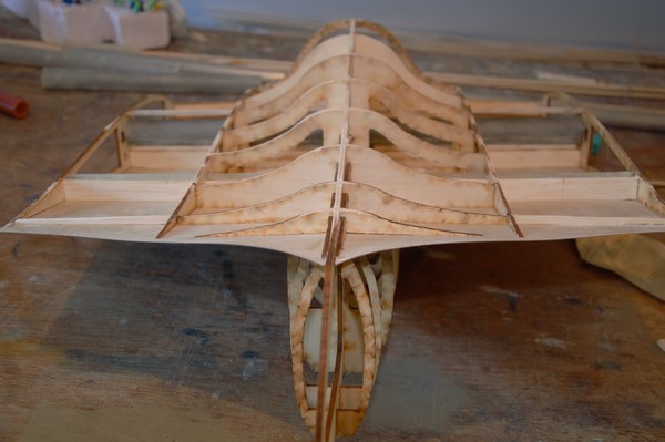

La partie centrale est bien avancée
DSC_0214 (Copier).jpg (101.63 Kio) Consulté 26894 fois
DSC_0215 (Copier).jpg (88.13 Kio) Consulté 26894 fois
DSC_0216 (Copier).jpg (97.17 Kio) Consulté 26894 fois
DSC_0217 (Copier).jpg (96.49 Kio) Consulté 26894 fois
DSC_0218 (Copier).jpg (103.67 Kio) Consulté 26894 fois

ça avance vite !!!
D'où viennent les photos du grandeur ?
Quel musée ?

Je note l'idée des chaussettes pour les clés d'aile. J'en aurai à réaliser prochainement (ça veut dire dans moins de 5 ans environ ! ;) ) pour rendre démontable en 2 parties l'aile prévue initialement en 1 pièce de mon second Cessna de 2.15 m identique à celui que je possède déjà.
Pour réaliser celles du premier Cessna j'ai roulé de la toile de verre autour de la clé alu, moins pratique.
par contre pour démouler j'ai utilisé la méthode "Jacky", de la cire de bougie fondue sur la clé. ça a bien fonctionné et est sans jeu.
Bon pour toi c'est fait maintenant et le résultat semble probant.
