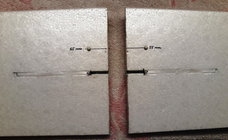

Voilà, le centre de gravité est marqué par 2 épingles (on voit encore les marques du centre de gravité d'origine, à 5 mm du nouveau)

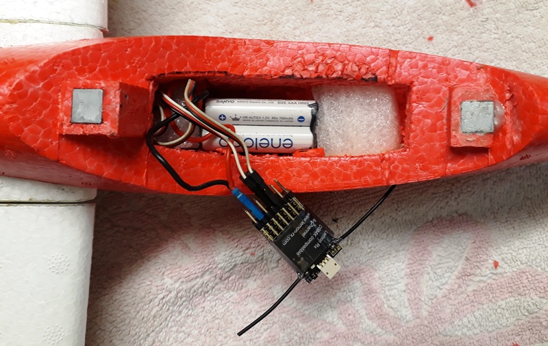

Installation radio
Un petit récepteur 4 g de Lemon RC, compatible Spekrtrum
un accu NiMh ENELOOP 4.8 V - 750 mAh de 51 g
Pour obtenir le bon CG l'accu est assez reculé. On pourrait donc encore gagner en poids avec un accu plus léger et plus avancé (il reste même de la place pour creuser le nez). peut-être un Lipo 1S, à tester un jour ?
On voit aussi la fixation de la verrière par 2 aimants (+ 2 morceaux de tôle de boite de conserve côté verrière)

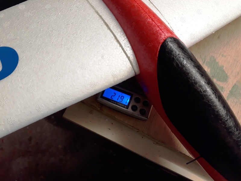

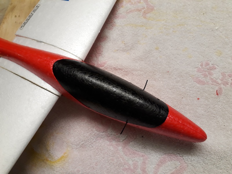

Et le voilà avec ses 2 moustaches
Le tout pour 219 g, dont je suis satisfait, d'autres sur les forums annoncent plutôt 230 g.

Ton centre de gravité se retrouve donc au centre de gravité initial du planeur lidl?
Tes ailes ne sont plus dans le prolongement de la partie médiane? Une photo?

danhz a écrit : ↑01 juil. 2019, 18:53 Ton centre de gravité se retrouve donc au centre de gravité initial du planeur lidl?
Oui pour le CG, je viens de le vérifier il se trouve aux environs de 60 mm

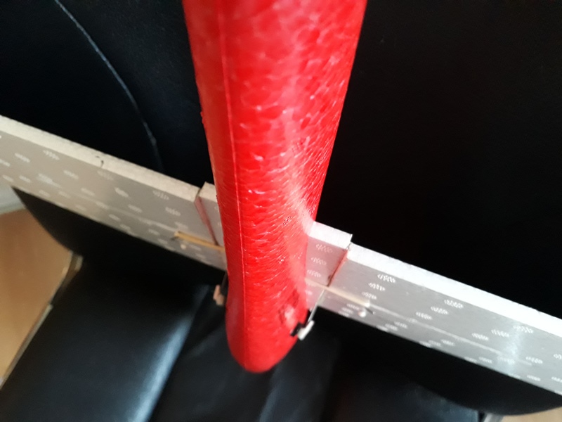

et une photo de la position des ailes (vue sur le BF)

Un repère pour les débattements :
Au premier vol ils correspondaient à l'épaisseur du BF --> insuffisant.
J'ai augmenté sur ma radio de 100 % à 140 % ça commence à être pilotage mais je compte encore aller au delà
