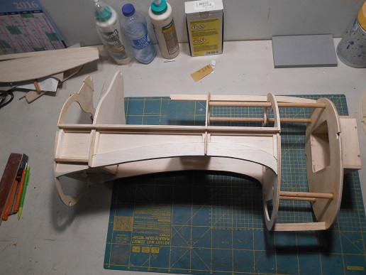

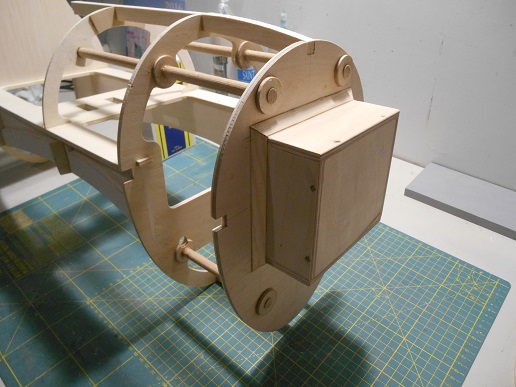

Mise en place du couple moteur. J'ai rajouté 8 rondelles en ctp aviation de 3 mm sur les rondins en pin de diam. 10 mm, afin d'avoir une surface de collage plus importante.

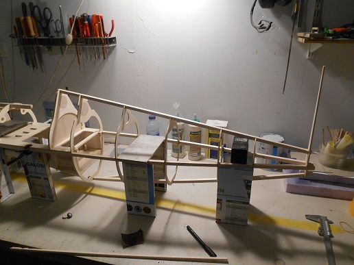

Publié : 29 août 2019, 22:48

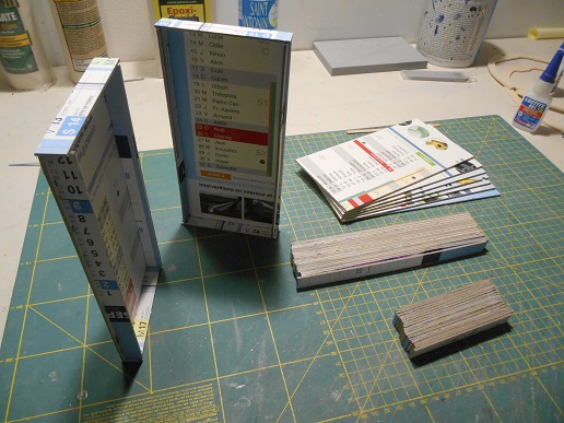

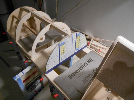

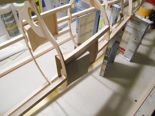

Suite de la construction avec la réalisation de cales en cartons recyclé :mrgreen: , qui servirons au montage de la partie arrière du fuselage.
Mise en places des longerons arrière puis des couples.
Et enfin, mise en place des supports de stab
Reste à mettre en forme ces supports pour être dans le prolongement de fuselage, mais avant il faut attendre que la colle sèche. :x

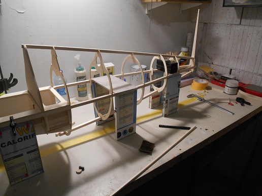

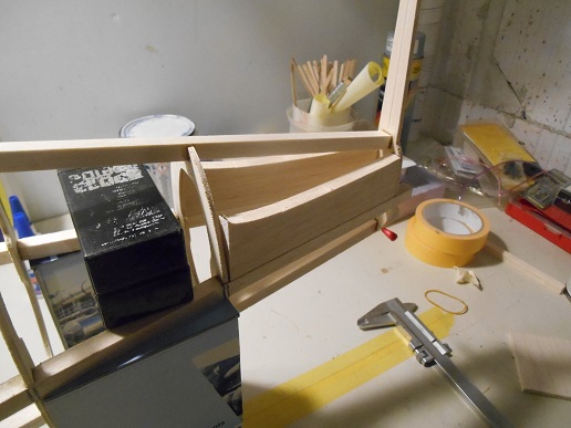

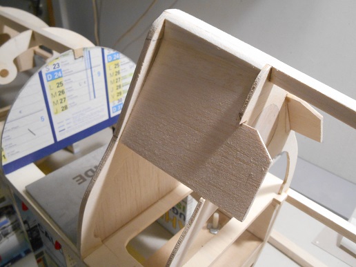

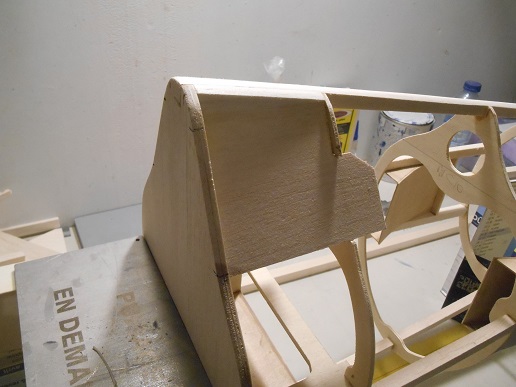

Des nouvelles de la construction du P47. Deux modifications par rapport au plan d'origine.
Premièrement la fabrication des volets intercooler. Pour l'instant le volet est réalisé en carton, mais sera à la fin en tôle offset

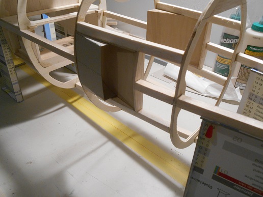

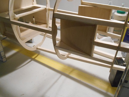

Deuxième modification, la réalisation du compartiment batteries situé derrière le pilote (comme sur le P40)
Puis mise en place d'un couple en carton qui servira uniquement pendant le coffrage du fuselage, et qui sera retiré après.
Prochaine étape: Le coffrage du fuselage
Publié : 06 sept. 2019, 20:14
Attention je mettrais les batteries plus a l'avant ;) a moins que tu as un stock de plomb a écouler :lol: :lol: :lol: :lol: :lol:
Publié : 07 sept. 2019, 13:12
C'est vrai que j'ai oublié de préciser que c'est le compartiment batteries sur le P47 réél. Bien évidemment sur le model les batteries seront le plus en avant possible.

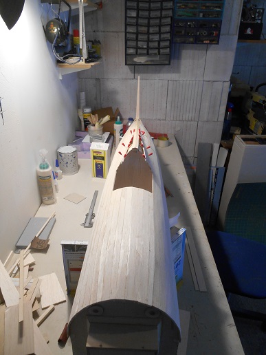

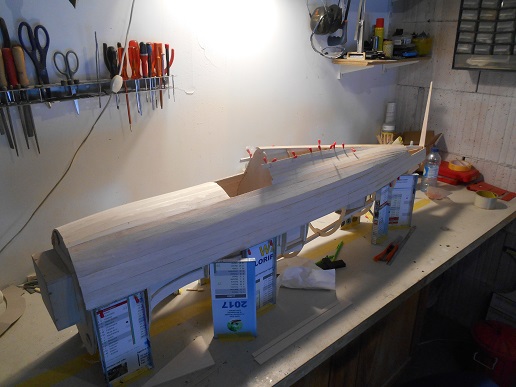

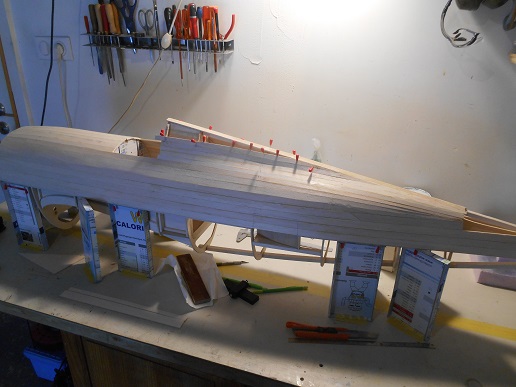

C'est parti pour le coffrage de la partie haute du fuselage.
C'est une première pour moi, car la technique utilisée est le coffrage à l'aide de lattes en balsa de 3.5 mm d’épaisseur (sur le plan il est prévu d'utiliser du 3 mm ,mais c'est du 3.5 mm qui à été livré dans le kit,tout comme pour le coffrage de l'aile qui est prévu en 2 mm d'épaisseur, mais c'est du 2.5 mm qui à été livré !!!!).
Voila le résultat au bout d'une semaine de travail.J'ai utilisé des lattes de 15 mm et 10 mm de large en fonction des courbes du fuselage.Cette technique est assez longue et fastidieuse(50 % des lattes n'ont pas une largeur constantes sur toute leurs longueur, mais son dégressive,ceux qui demande beaucoup de patience pour leurs ajustement), mais c'est le seul moyen pour pouvoir coffrer un fuselage non développable.
