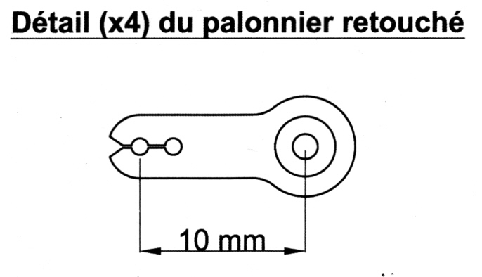

Autre enseignement intéressant sur un point que je n'ai pas évoqué au cours de la construction, mais qui est une amélioration apportée par Franck Aguerre dans la version 2013 :
Les palonniers des servos sont fendus pour permettre l'arrachement de l'aile (maintenue par un aimant) en cas de choc.
Lors d'un atterrissage pas tout à fait soft dans de l'herbe haute ce fusible a joué et l'aile s'est légèrement écartée sans aucun dommage. On peut imaginer que sans cette astuce la petite biellette de commande se serait arrachée avec son morceau de tube collé dans la nervure d'emplanture
