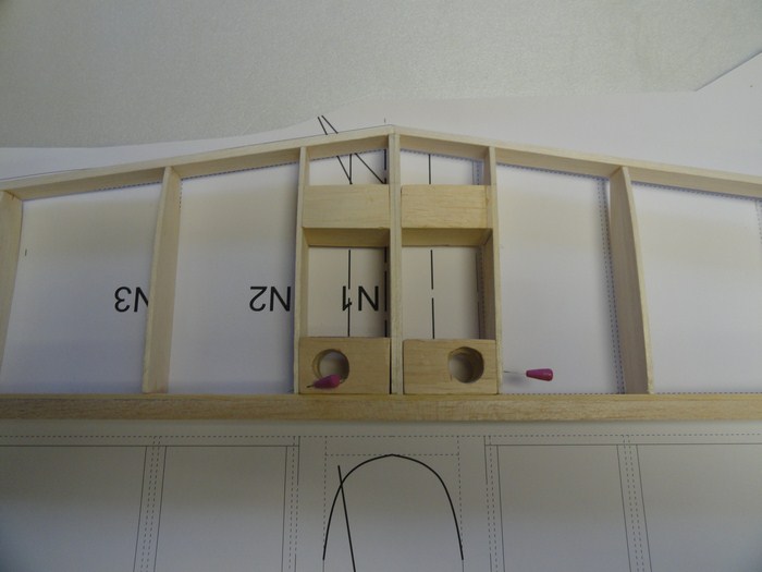

Renforcement de la partie avant du stab à l'endroit où il sera vissé sur le fuselage.

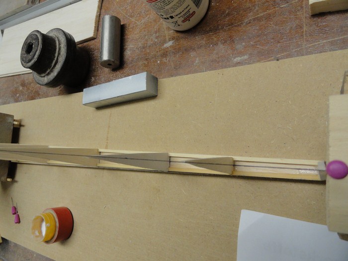

Construction de la gouverne de profondeur
DSC02978 (Copier).JPG (99.1 Kio) Consulté 7383 fois
là ce sont les demis-nervures coté bord de fuite du volet de profondeur.
Même montage que précédemment : un longeron balsa, renforcé par deux baguettes de pin de 3x3 mm pour la rigidité.
J'ai collé la première demi-nervure la plus petite et la dernière la plus grande en m'assurant que tout soit d'équerre.
Ensuite j'ai tendu un fil de couture de la plus grande à la plus petite pour aligner parfaitement les nervures intermédiaires
en vérifiant toujours l'équerrage entre nervures.

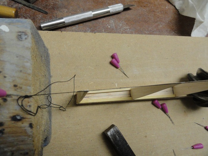

La vue suivante permet de très bien visualiser le parfait alignement.
DSC02979 (Copier).JPG (92.39 Kio) Consulté 7383 fois
Le fil passe exactement sur le bord de fuite et est aligné avec le tracé central du longeron.

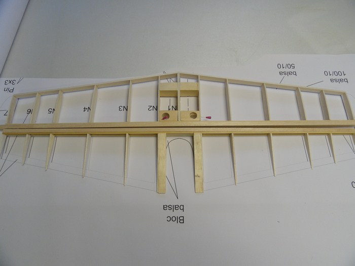

Ci-dessous, la structure d'ensemble du stabilisateur.

Intéressante l'astuce du fil de couture
Elle peut servir dans d'autres cas de figure

Armand a écrit : ↑07 nov. 2019, 10:58 Intéressante l'astuce du fil de couture
Oui...mais il faut impérativement éviter les courants d‘air 😂

Bibi a écrit : ↑07 nov. 2019, 12:26
Oui et il faut arrêter de respirer en posant le fil :lol: :lol: :lol:
Mais plus sérieusement, l'autre avantage du fil c'est qu'à tout moment vous pouvez vérifier l'alignement des nervures sans usage d'un autre outils. Car pendant la pose, la colle ne prend pas immédiatement, une nervure peu bouger, une autre vous la toucher par mégarde lors de la pose de la suivante etc
