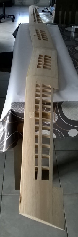

Et voilà les ailes pratiquement terminées . Je pense gagner au moins 250gr ce qui devrait faire 1,4 kg tout équipé :D
Re: Planeur
elle a belle allure
Tu vas l'entoiler en thermo rétractable ?

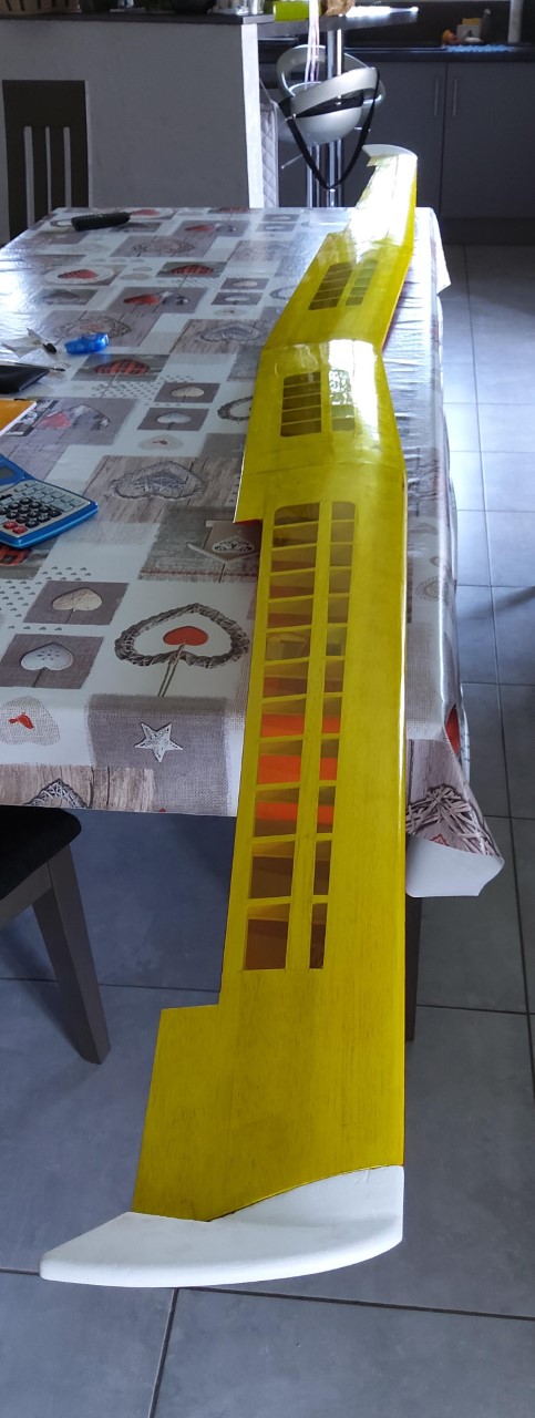

Tout à fait Armand . Je cherche les couleurs...A part le fuseau qui sera peint voir une couleur fluo , je ne sais pas trop.Jaune , orange...
La poutre restera dans sa couleur naturelle . Quand aux ailes ,violet ou rouge dessous , jaune dessus en transparent bien sûr. je vais m'y pencher sérieusement .

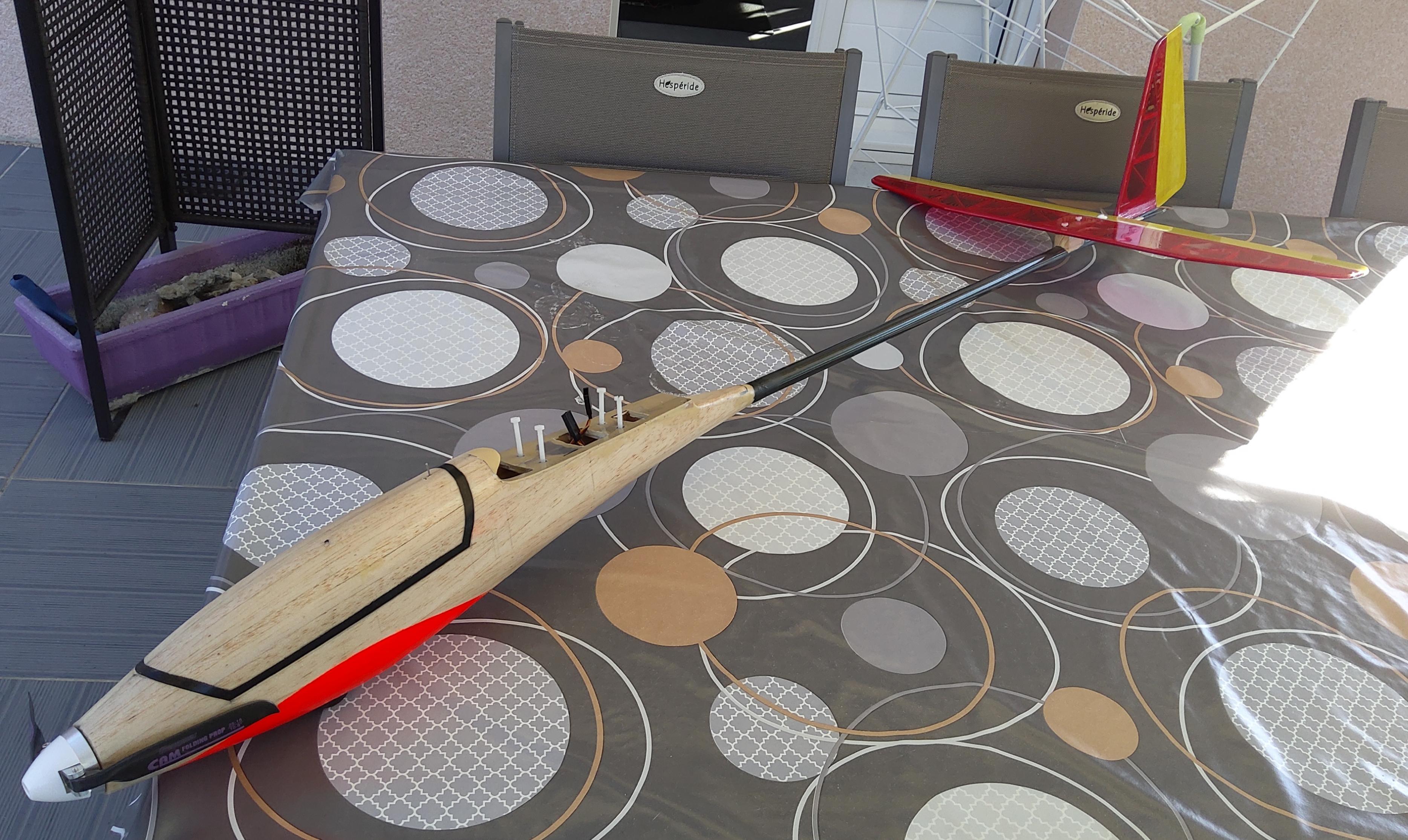

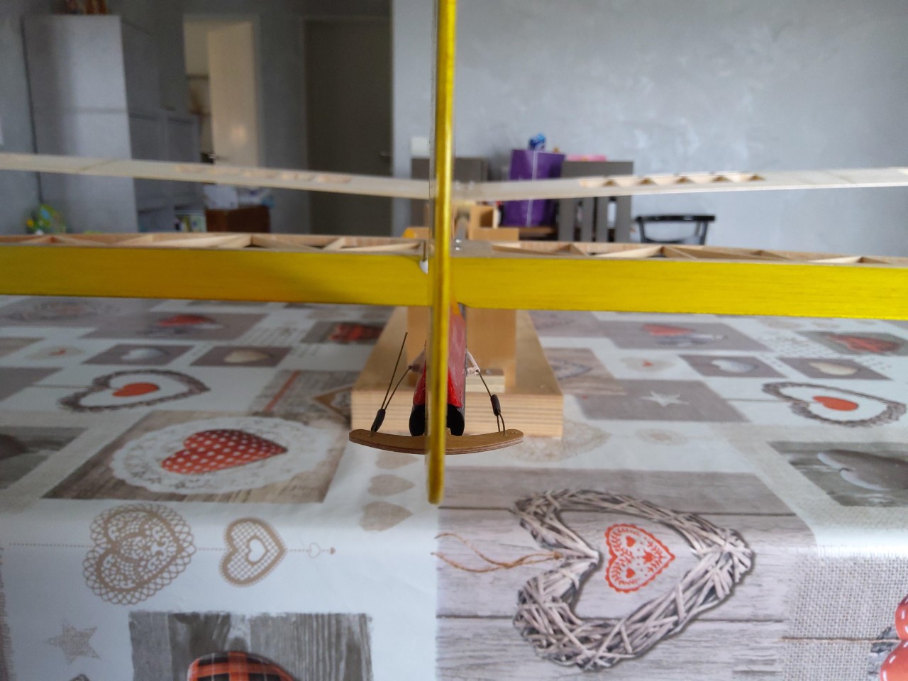

J'ai fait un essai vendredi ( sur la table de la salle à manger) quand on n'a pas le choix...
J'avais envie de voir ce à quoi ça allait ressembler , vous appelez ça la mise en croix me semble t'il :D
Je me suis servi de mon lazer pour vérifier l'alignement empennage, ailes . :o presque parfait mais c'était juste posé sans serrer les vis alors...

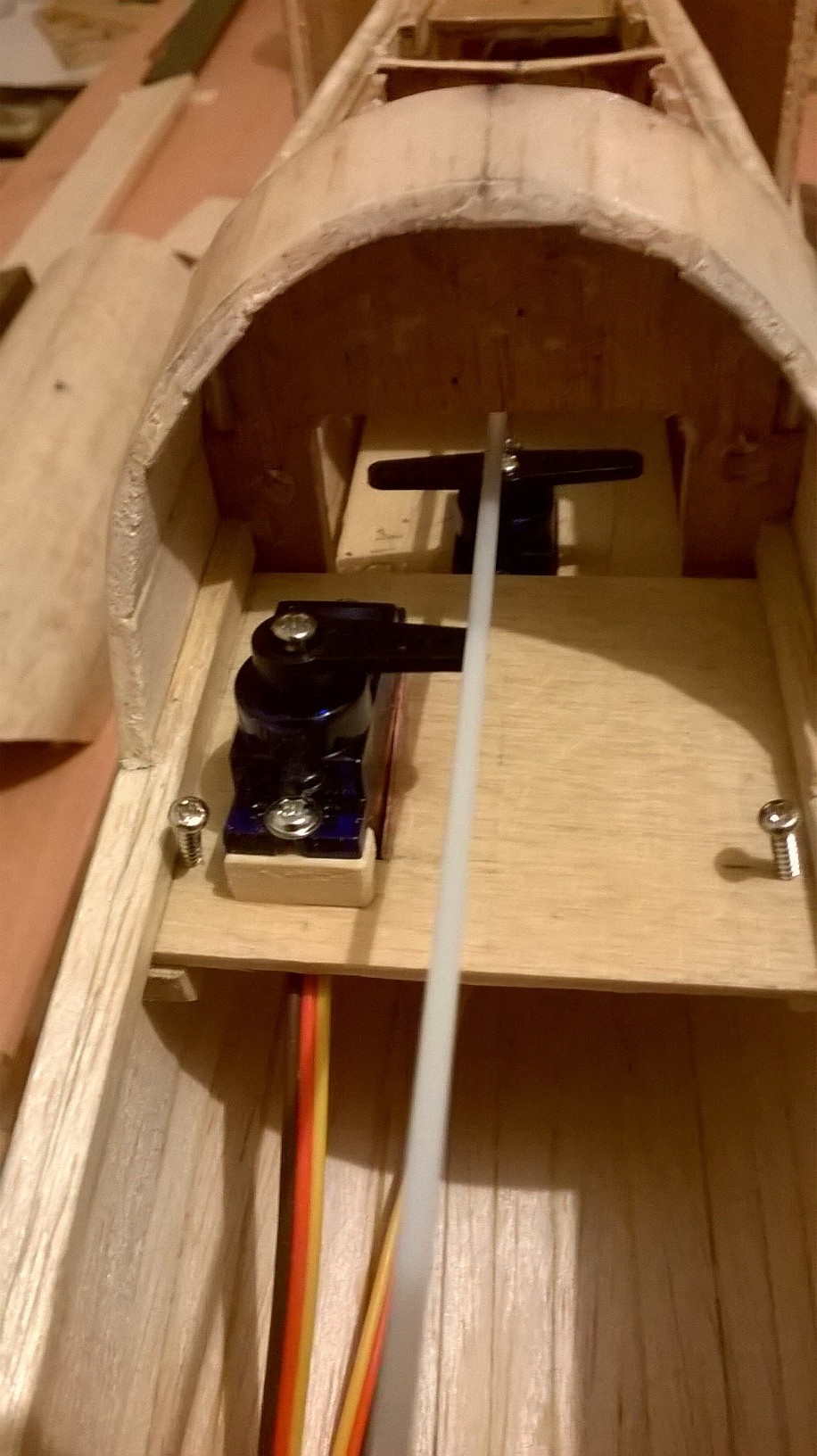

J'ai réglé le problème des gouvernes de prof. et direction qui passent dans la poutre diamètre 20 . C'est chaud mais ça doit aller

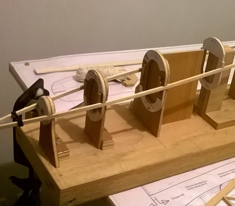

Beau travail, la deco est souvent un choix difficile à faire. Les couleurs qui plaisent ne sont pas toujours celles qui se voient le mieux lorsqu il prend de l altitude.
Sur la photo le dessus du fuselage est brillant, sans doute est il fibré. Comment as tu gere le passage des commandes dans la poutre afin d eviter tout flambage?

Pour la gouverne de profondeur j'ai ajusté une pièce de balsa ep.3 de la longueur voulue ~65cm avec une gorge pour y loger la gaine . Bien ajusté elle se place toute seule . Pour le moment je n'ai rien collé .Peut être une goute de colle à l'entrée et la sortie
Quand a la direction il y aura deux fils d'acier enrobés (diam.0,5 pour 7 kg)qui passeront de chaque coté de la pièce en balsa
On m'a conseillé de coller un morceau de gaine à l'entrée et à la sortie pour éviter justement le flambage
Tu as raison pour le fuseau...en fait il est construit entièrement en repérant les baguettes pour découper la verrière une fois terminé , d’où la toile de verre .( intérieur 1 couche , extérieur 2 )Le principe : Faire des couple en deux parties pour pouvoir démonter...j'avais isolé les couples avec du scotch de carrossier pour éviter que la colle n'accroche . ( j'espère être assez clair ...) pour moi ça à fonctionné
Sur la photo ça concerne le couple 2 et 3 .La verrière étant coupée entre 1 et 2...3 et 4 . C'est juste bien pensé , merci Daniel Villa de chez
JIVARO. Model

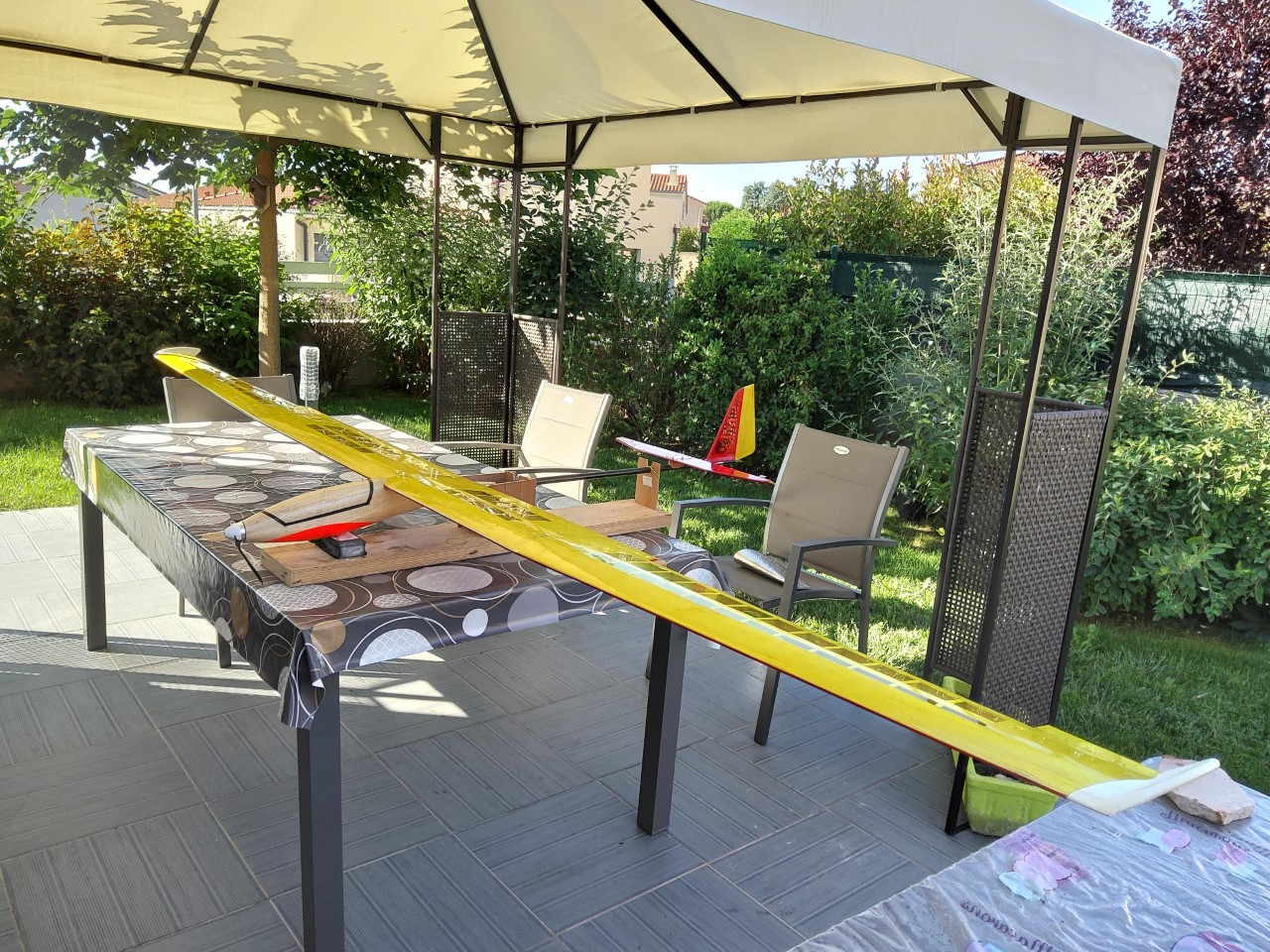

Et voilà...reprise des travaux , à mon rythme ,quand ça va .
Je vais attaquer le centrage demain avec une balance mais suite à un test approximatif , je vais devoir lui mettre du poids dans le nez
env. 130 gr soit un poids total prêt à voler de 1,780kg
