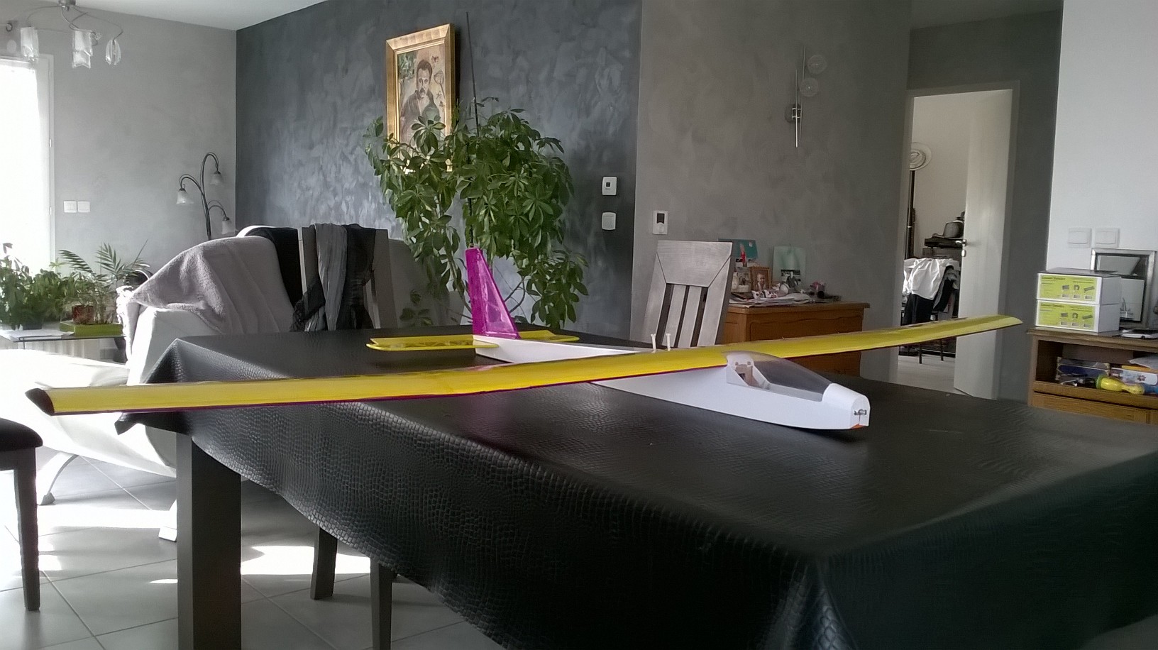

Désolé..je n'ai qu'un planeur :shock: C'est un ORION . A la base c'est un deux axes donc modifier , dièdre 3° à la place de 7. J'ai fait deux rallonges
cet été pour passer à 2,30m . Lg 1,05 pour [img]1Kg200 J’espère que la photo a bien été transférée...(C'est fait, votre site est bien fait) Félicitations
Comme je pilote depuis un an seulement ,il me convient très bien .

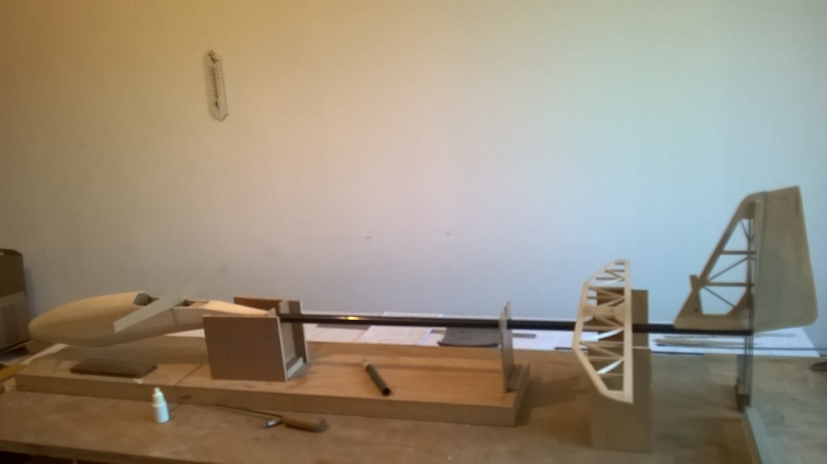

J'ai testé le fuseau en fibre (une canne à pêche mais pas en carbone)...1kg en bout d’empennage le fait descendre de 3 cm.
Je pense que c'est beaucoup , qu'en penses tu .

Difficile de répondre à ta question concernant la flexibilité de la poutre, je n'ai pas d'expérience dans ce domaine. Mais par principe il faut toujours chercher à alléger au maximum l'arrière avec en arrière pensée le CENTRAGE (Carbone plutôt que fibre de verre si possible). Comte tenu des bras de levier il est toujours moins pénalisant de rajouter du plomb à l'arrière qu'à l'avant.

Pour la poutre tu as raison , je vais changer. celle ci est souple et certainement un peu plus lourde que le carbone .

Une petite photo de la construction...
La colle Titebond de chez Thomann , Impeccable surtout pour ce genre de construction. J'en ai passé à un collègue qui construis un Moswey 3 ...tout comme vous , je partage ;) Merci
Re: Planeur
belle installation pour le calage du stab
