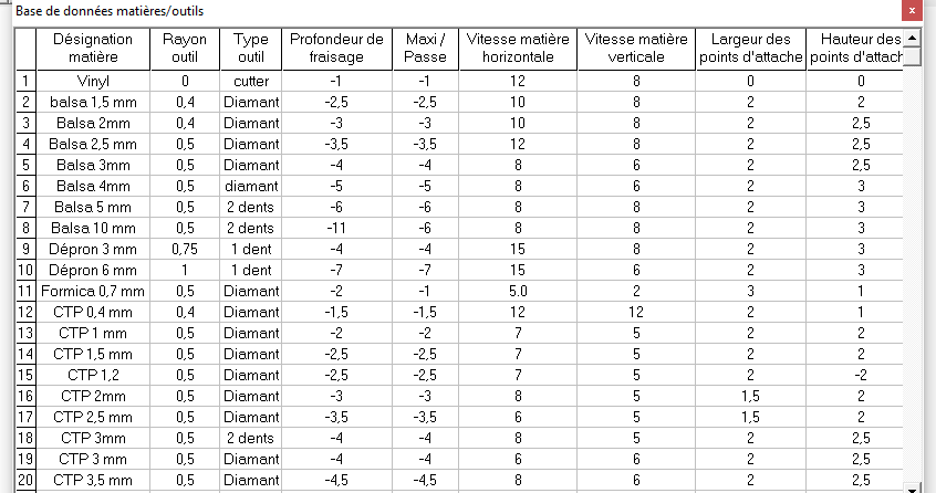

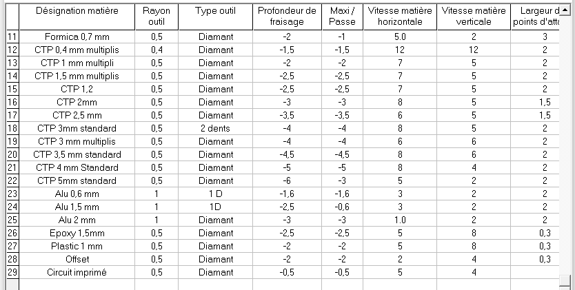

Pour ma part voilà la base que je me suis faite ( avance en mm / s )
Les avances sont modérées ( on a le temps)et les découpes meilleures
Travailler en opposition
vitesse de la broche : 30 000 t/mn

alu 2 mm 1 dents et 2 passes

alu 2mm 1dent et 3 passes

Impresionnante ta base Caudron ! Merci. Je note que la plupart de tes fraises sont des 1 mm et inférieures (c'est une autre question que je voulais poser avant de commander)
Il suffira d'adapter car ma broche doit à peine atteindre les 10 000 t/mn

Je ne m'intéresse pas particulièrement à la découpe CNC (trop tard !!!) mais par curiosité, dans le tableau de Luc au sujet du diamètre des outils, il est précisé "rayon"
Donc si je comprends bien, pour 0.5 par exemple, ça fait un diamètre de la fraise de 1 mm ? J'ai bon ???
Je l'ai noté aussi
Je suppose que tu as bon ;)
Je suppose aussi que le logiciel de Luc demande d'entrer cette valeur plutôt que le diamètre.
Il suffit donc de toujours avoir une calculatrice à côté de soi pour passer du diamètre au rayon :lol:
Tu as raison pour la calculatrice car la table de multiplication par 2 elle est bien loin (maternelle ou au mieux CP.....) :lol: :lol: :lol:

C juste la cnc demande le rayon.
