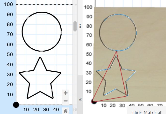

Si j'ai donc tout compris, en opposition c'est lorsque la broche se déplace dans le sens inverse des aiguilles d'une montre autour de la pièce.
J'ai vérifié sur les quelques vidéos de mes découpes, c'est bien le cas chez moi, sauf pour les trous, pour lesquels je déclare qu'elle doit passer "inside"(par rapport au trait) mais elle chemine par contre dans le même sens, donc usinage en avalant sir bibi ;)
Ce n'est pas bien grave pour les quelques trous.
J'avais vu le réglage de cette fonctionnalité sur certaines démo de logiciels, mais sur ma version gratuite, donc limitée de Easel cela n'est pas possible. La simulation m'indique juste l'ordre de passage d'une pièce à l'autre, depuis le point origine, puis retour à ce point.
