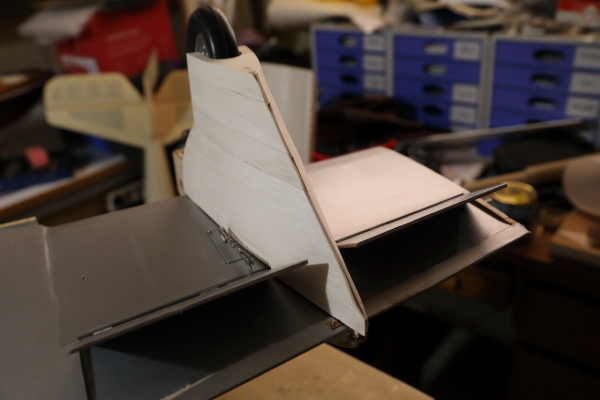

Message par Gérard S. »
Météo favorable au bricolage !
Réalisation des nacelles-moteur inférieures.
Re: DH 89 "Dragon Rapide"
Bravo pour tes carénages en balsa qui prolongent la partie avant en impression 3 D
Bon…vous allez encore dire v’la l’emmerdeur 😂
J’essaie d’informer sur ce qui me semble poser des problèmes…
Comme ici:
avec le contact plus ou moins doux avec la planète et le bras de levier de la jambe de train y’a fort à parier que le carénage arrière va souffrir et s’élargir tout seul, à moins que tu fasses de la place derrière la roue pour qu’elle puisse amortir les …ATTEROS…
Oui Bibi ! Le train est amorti et au contact du sol, en principe, les roues rentrent dans le carénage et laissent assez de jeu.
Merci pour ton analyse .
