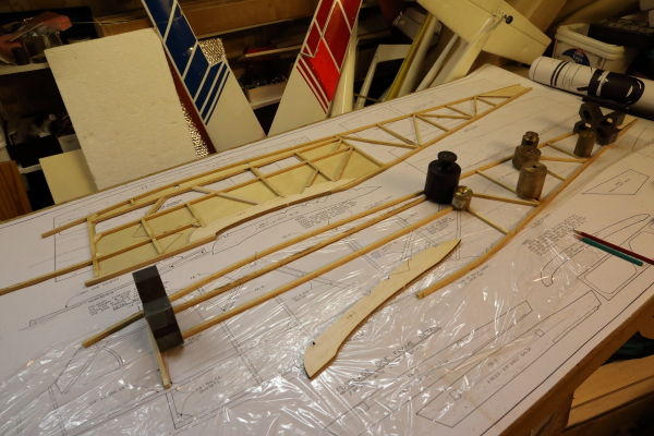

Toutes ces raisons m’incitent à réaliser une (semi) maquette de cet appareil et à le faire voler. Le challenge est énorme pour moi, mais je vais essayer d’y arriver.
Je possède les plans depuis quelques temps et le travail est conséquent, de là mon hésitation. Ces plans datent d'une époque aujourd'hui révolue.
Ils ont été dessinés par Sweitzer, Etats-Unis (4 planches de 3m² chacune, pas facile à manipuler)
Les ailes sont d'une seule pièce, de près de 2 mètres 50. Bonjour le transport !!
Sous la pression amicale de Luc, j'ai fini par me lancer en faisant venir un short-kit des Etas-Unis. Ce kit n'a pas servi à grand chose, si ce n'est de démontrer tout ce qu'il ne fallait pas faire. Les découpes étaient très bien réalisées, mais d'une fragilité extrême. En plus, le profil creux, ne correspondait pas à l'avion réel. En discutant avec Luc, nous sommes arrivés à la conclusion qu'il fallait complètement redessiner les ailes, en utilisant les techniques actuelles .
Luc s'y est attelé avec une efficacité déconcertante, en très peu de temps, tout en respectant le plan d'origine. Il a laissé en souffrance ses propres constructions et je l'en remercie.
Son expérience et sa maîtrise de la CNC ont fait le reste. Je me suis retrouvé avec les nervures découpées très rapidement. (près d'une centaine) . Je ne pouvais plus reculer !!! On peut dire que c'est son avion autant que le mien.
Après ce long préambule, je vais essayer de donner quelques caractéristiques.
Le modèle fait environ 2 mètres 50 d'envergure pour 1 mètre 75 de long. Echelle 1/6. Il est prévu pour 2 moteurs de 10 cm3. Je vais, bien sûr y mettre 2 Brushless.
Je vous engage à consulter sur Internet la profusion de renseignements concernant cet avion, si toutefois le sujet vous intéresse.
Vu les circonstances actuelles, je vais pouvoir y consacrer un peu plus de temps que prévu. Je vous ferais part de l'avancement des travaux.
C'est parti !
La construction du fuselage ne présente pas de grosses difficultés, si ce n'est ses dimensions. Au départ, cela ressemble à un gros Baron .......
A suivre .....

- 0S6A0379.JPG (286.88 Kio) Consulté 36675 fois
