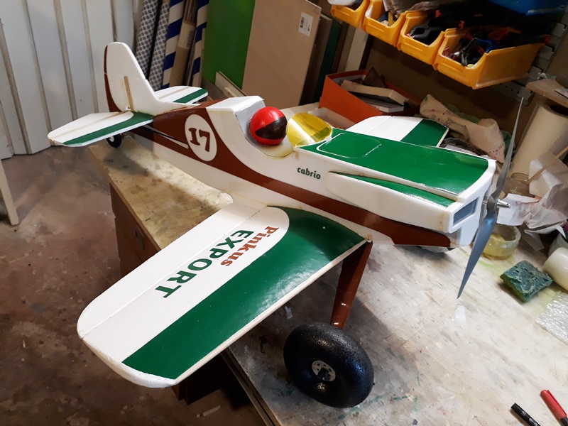

Le reste n'était plus qu'une question de déco.
Là aussi le plotter de découpe vinyl m'a permis de refaire à l'identique.
Le voici donc prêt à reprendre du service
Le résultaat est même meilleur que sur l'original.

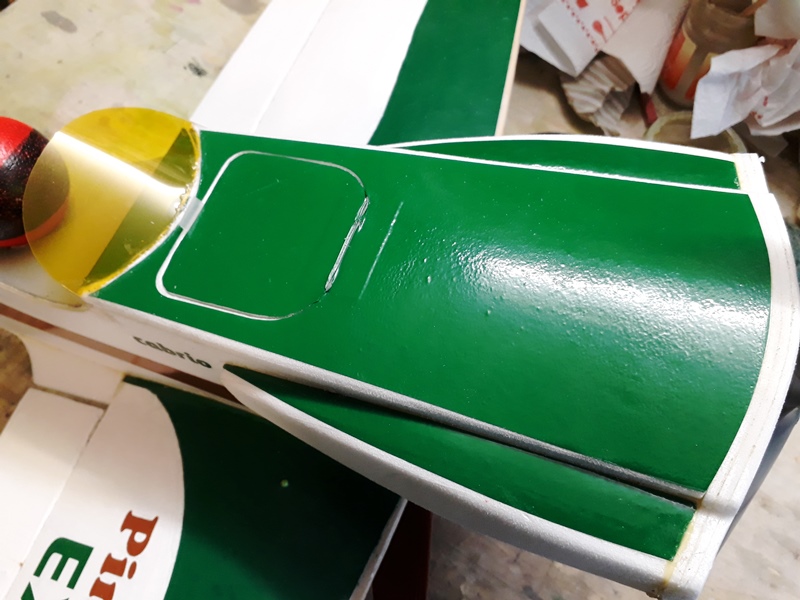

J'avais en effet évoqué lors de la construction des problèmes de vinyl vert qui se décollait et qu'il a fallu remplacer par de la peinture.
Ici j'ai appliqué la méthode découverte avec les autocollants du Corsy : une fois apposés j'ai passé le fer à entoiler par dessus (température identique que pour l'Oracover) en interposant un tissu mince.
Le résultat est concluant. C'est moins lisse mais cela tient très bien
Bilan :
en réalisant le fuselage en depron 6 mm au lieu de 3, et en étant généreux avec la colle (colle aliphatique), il sort 20 g plus lourd que son prédécesseur (on passe de 530 à 550 g + accu Lipo 3S 1600 de 130 g). Il donc inutile de se priver de la robustesse du depron 6 mm.

Il a revolé hier, comme avant
Il supporte bien les quelques mm de depron supplémentaires :lol:
