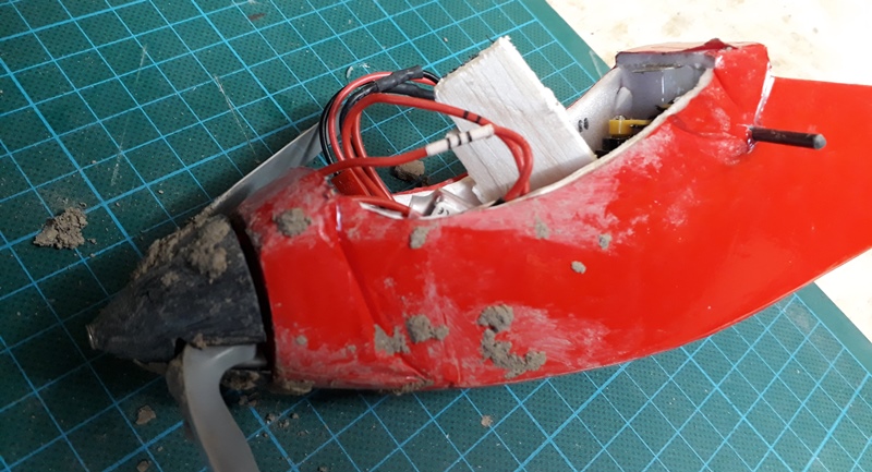

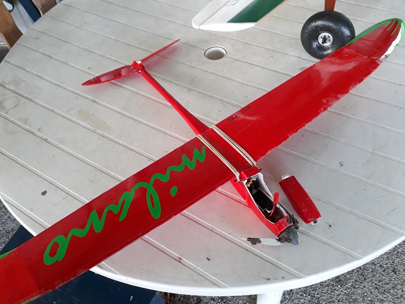

Le Milano accidenté a profité de la météo hivernale pour se refaire une santé.
Après examen détaillé des dégâts il était possible de se contenter de redresser un peu le dépron et de rajouter quelques renforts, un peu comme nous réparons régulièrement nos thunderbob.
Mais une telle réparation laissant toujours des plis disgracieux visibles, j'ai préféré y mettre les grands moyens en refaisant un avant de fuselage neuf.

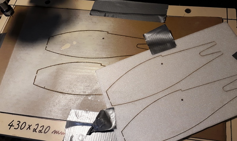

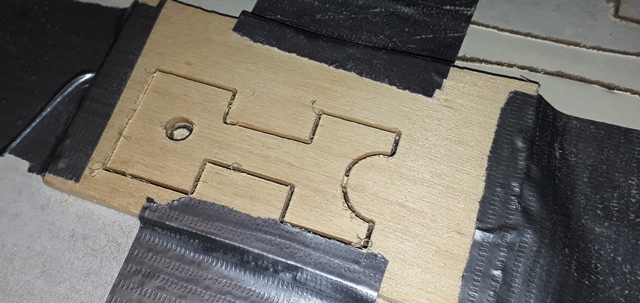

Les pièces en mémoire sur mon ordinateur m'ont facilité ce travail.

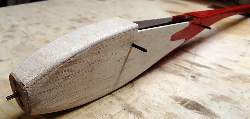

Mais, me souvenant qu'il avait fallu rajouter 5 g de plomb dans la verrière j'ai finalement remplacé les flancs dépron par du balsa 3 mm pour anticiper un prochain retour brutal sur la planète :lol:
Découpe de la jonction avec la partie AR en dépron
puis désossage du fuselage pour faire la place au balsa ...
Voici maintenant un avant un peu plus robuste

Et voici le Milano prêt à reprendre l'air. Au passage la verrière est devenue noire
