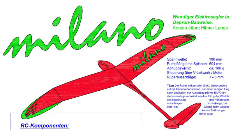

Il s'agit d'un petit planeur deux axes en dépron avec un peu de balsa qu'on peut emporter partout et qui accepte même de voler en atmosphère turbulente (voir vidéo ci-dessous)
Son nom, le MILANO, son concepteur, Hilmar lange, qui a créé de nombreux petits modèles téléchargeables sur le site du magazine allemand FlugModell. J'ai déjà réalisé de lui le Pinkus Expert et le Flinky Turbo.
La particularité de ses modèles : les plans fournis en pdf pages multiples à imprimer et à assembler sont en même temps des notices de construction très complètes et les pièces s'assemblent parfaitement comme un bon puzzle. De plus il propose des déco très originales qu'on peut découper dans du vinyl.
Pour les possesseurs de CNC (et de plotter vinyl), j'ai présenté ce type de fichier pdf sur le post "découpe CNC" (https://forum.spmc-modelisme.fr/viewtop ... &start=240) , afin de les transformer en dxf pour permettre la découpe automatique des pièces et de la déco vinyl.

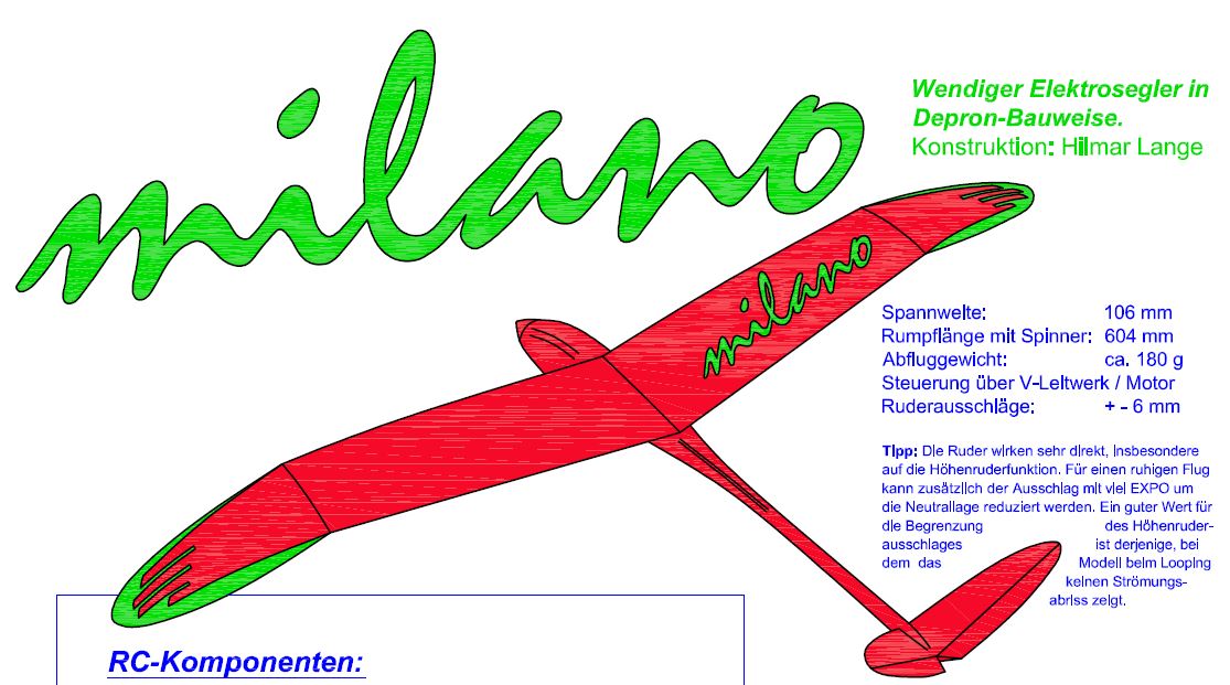

Mais revenons en au Milano, voici ses caractéristiques :
le lien pour en télécharger le plan :
https://www.flugmodell-magazin.de/downl ... an-milano/

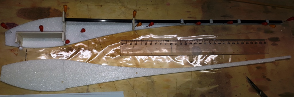

J'ai donc commencé par découper l'ensemble des pièces avec la CNC
Il y en a des toutes petites (la distance entre le trou et l'extérieur de la paroi fait 1 mm), pour lesquelles on apprécie la CNC, car percer un trou aussi propre dans du dépron sans arracher la matière est difficile avec d'autres moyens.
D'autres dépassent la capacité de ma CNC, malgré l'agrandissement de cette dernière. Il suffit de les redessiner en 2 parties avec un profil d'assemblage

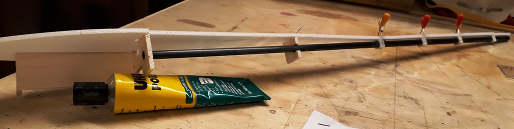

Pour l'assemblage on suit le plan/notice à la lettre.

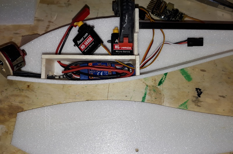

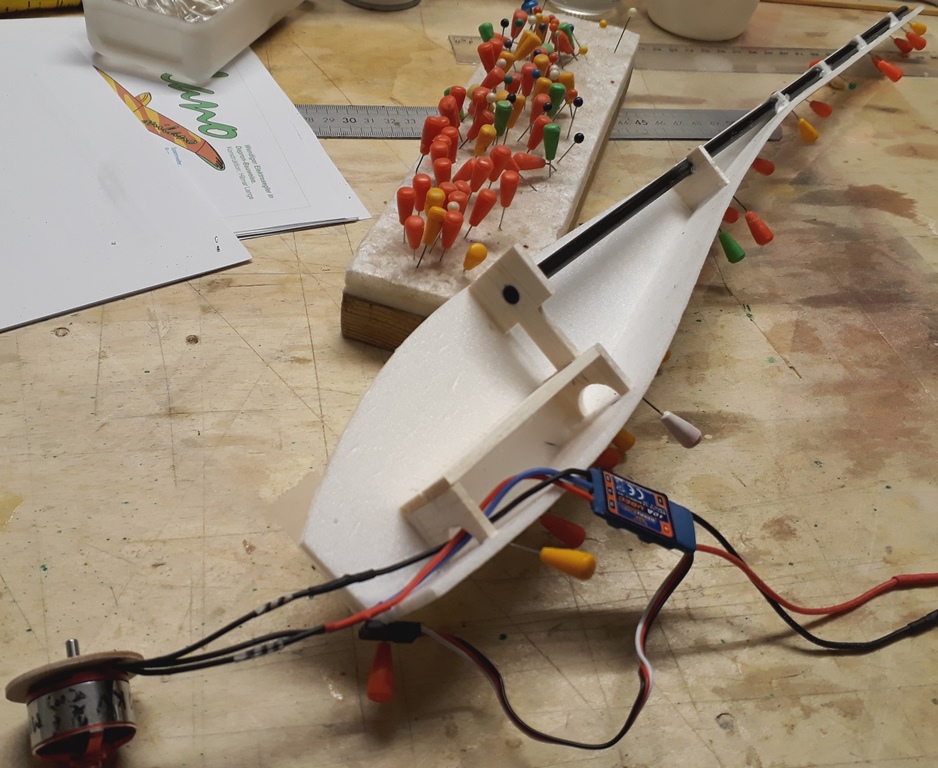

On enfile en premier les petits couples présentés plus haut sur un tube carbone de 5 mm (ce sera 6 mm pour moi, selon stock dispo, donc j'ai adapté les pièces avant découpe), c'est la pièce maîtresse du fuselage qui va être entourée de dépron et de quelques pièces en balas 3 mm.

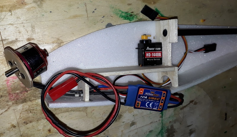

Une particularité : les équipements électroniques doivent être installés en cours de collage des pièces car il n'est pas prévu d'accès une fois l'avoion monté. Pour la maintenance éventuelle il faudra faire appel à la chirurgie, c'est un point négatif du modèle.
C'est vraiment tout petit
Voici la totalité des équipements, manque le récepteur qui sera sous l'aile (lui reste accessible)
Et puis on referme le tout avec le second flanc

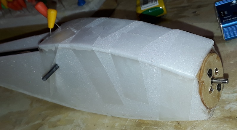

encore quelques baguettes triangulaires pour permettre le ponçage arrondi de l'avant
Et on ferme le tout
Une verrière sera déoupée après entoilage pour permettre le logement de l'accu
fuselage terminé !

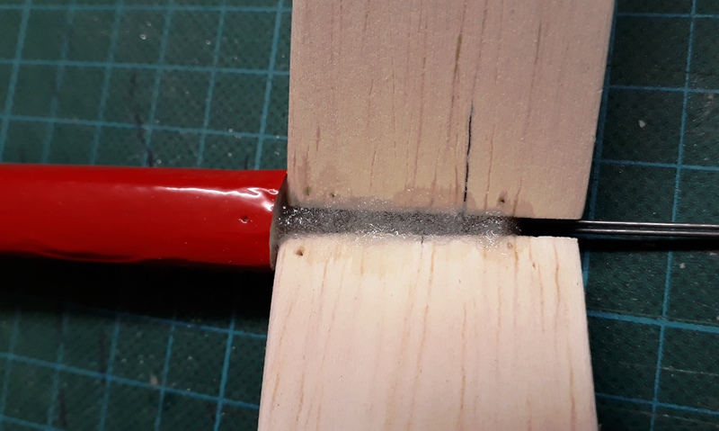

L'empennage en V est collé avant entoilage. Il faut bien caler l'ensemble pour cette opération. Une fois le tout positionné, quelques gouttes de cyano entre le bois et le tube carbone et la fixation est immédiate.
On peut compléter ensuite par un congé de petites billes (je n'en connais plus le nom) qui durcissent instantanément avec la cyano.

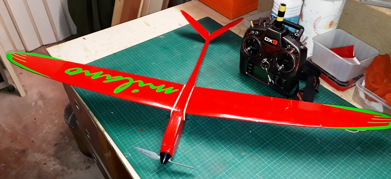

Et voilà le microbe terminé
Il me restera à réaliser la jonction des commandes à l'arrière avant le premier vol ...

yoyo, je crois que ce n'est toujours pas ça ?
le micro ballon se rajoute à la résine pour lui donner du volume tout en restant léger, c'est à base de verre il me semble.
ce dont nous parlons se vend avec la dénomination "poudre" ou "filler" pour congés de cyano. Voici les 2 tubes que je possède
Mais tu me donnes l'occasion de citer un produit équivalent, beaucoup moins cher, il s'agit du bicarbonate de soude, qui a bien sûr de nombreux autres usages.
Je l'ai testé, le résultat est le même mais le bicarbonate est un peu plus farineux (cela dépend peut-être des fabrications), et moins ruisselant que les deux sur la photo. Il faut l'appliquer avec une petite spatule ou la lame d'un tournevis pour le lisser. la cyano doit aussi être très fluide pour bien pénétrer.
Quant aux avions en dépron ou en balsa, yoyo serais-tu imperméable aux techniques nouvelles :lol: :lol: . Bien sûr c'est une boutade et je connais bien les limites du dépron. J'ai d'ailleurs des avions en balsa sur liste d'attente ... bien plus petits encore que le Milano :lol:

Le petit Milano a fait son premier vol cet AM dans un champ.
C'est très concluant.
Le petit moteur avec son accu 2s 350 l'emmène presque à la verticale (j'étais limité par la couche brumeuse en hauteur)
le plané était parfait sans aucun réglage de trim, donc la petite déformation de l'aile n'a pas eu de conséquences.
Son nom est bien trouvé, il a effectivement l'allure d'un petit rapace en vol, malgré un allongement plus important des ailes.
