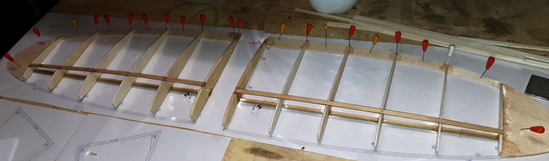

Quelques nouvelles du petit Hopper qui était resté un peu en second plan par rapport à d'autres projets en cours.
Le plan/notice étant très détaillé il n'y a aucune difficulté pour cette construction, sinon le choix de la colle.
Voici l'aile qui est collée à la cyano, comme le préconise l'auteur du plan. C'est effectivement rapide mais je trouve la cyano très cassante sur le balsa tendre et une fois collées les pièces se séparent dès qu'on force un peu, de plus elle adhère fortement sur le film de protection du plan.
ça tient, mais je m'arrêterai à cette expérience.
La suite du montage est donc réalisée à la colle blanche.

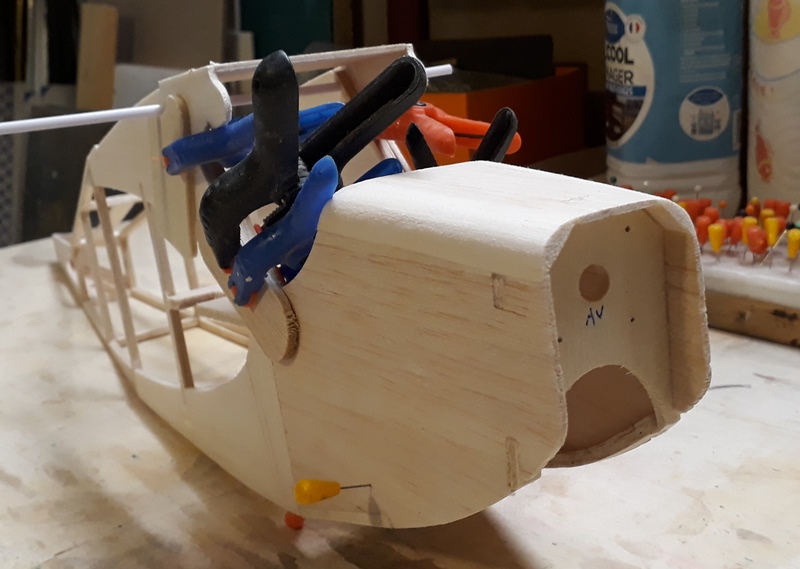

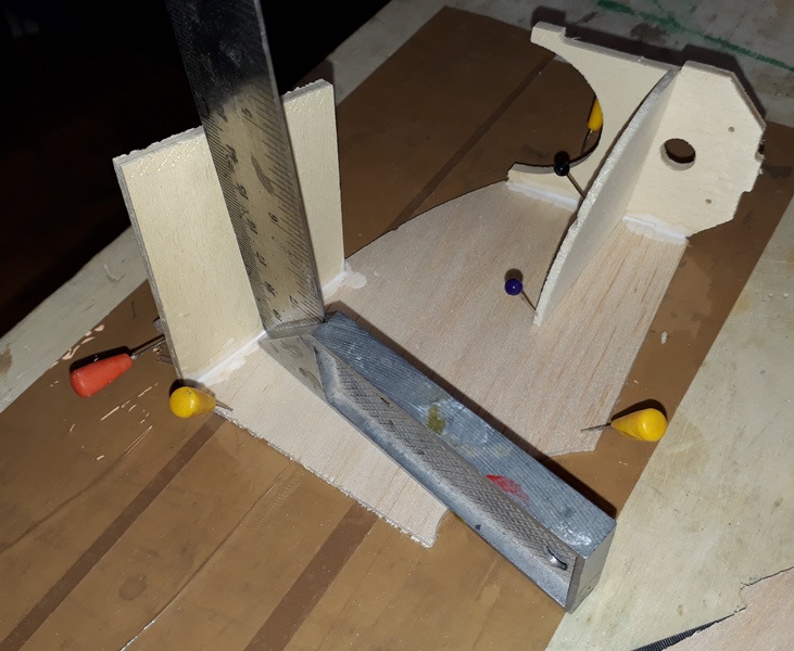

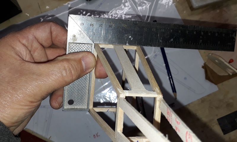

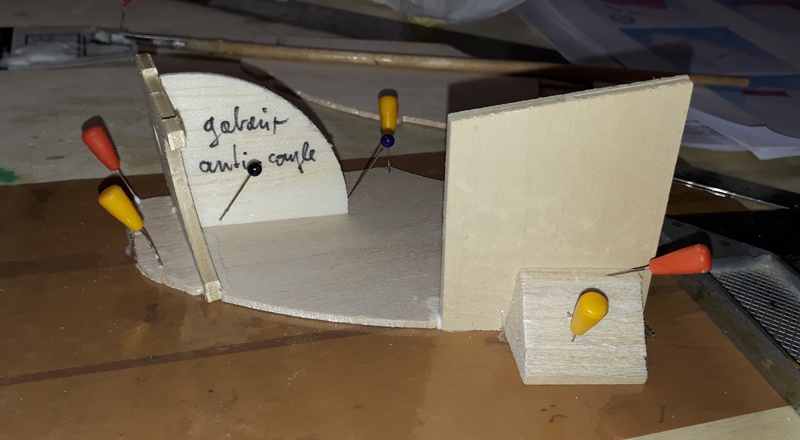

Il faut surtout veiller au respect de tous les angles

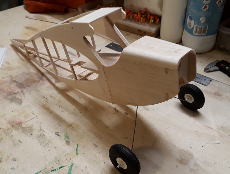

Et finalement on voit se dessiner un fuselage par assemblage de trois sous éléments construits séparément (parties AR, centrale et AV)

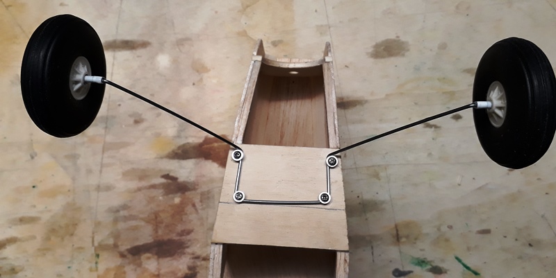

Le train est amovible
(peut mieux faire en matière de pliage de CAP, mais les roues sont alignées, c'est l'essentiel ;) )

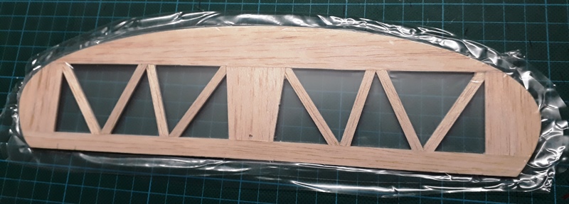

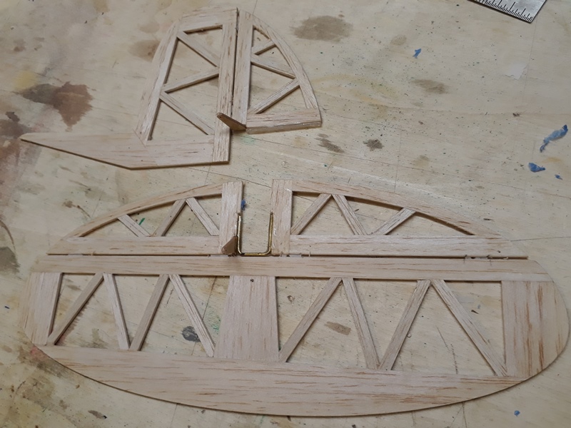

Une vue du stab et de la dérive avant entoilage, en balsa 2 mm
L'entoilage est réalisé avec un film incolore mat de HK
Il est un peu plus délicat à poser que l'Oracover, mais après avoir arraché un premier essai on finit par y arriver. Je trouve que l'aspect correspond bien au fini attendu de l'avion. L'entoilage est pratiquement invisible. De ce fait j'entoilerai probablement aussi l'arrière du fuselage, non prévu, afin d'augmenter la résistance de cette structure en baguettes de 4x4

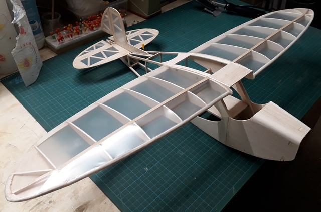

Armand, je vois ton aile sans ailerons, il sera en 2 axes?
Re: HOPPER de Hilmar Lange
Publié : 06 févr. 2021, 15:21
Oui jeanmi, 2 axes comme le plan. Je reviens aux basiques.
Le balsa du BA est un peu trop tendre, il fléchit sous la tension de l'entoilage :oops: heureusement que je l'avais imbibé de cyano au préalable. (j'avais ce pressentiment après ponçage mais je n'avais plus envie de changer la pièce)

2 axes, ça va plaire à Michel qui n’aime pas les ailes pleines de gouvernes :lol: . IL n’a pas de dièdre, pour un 2 axes c’est assez inhabituel, mais ça doit fonctionner comme ça.
