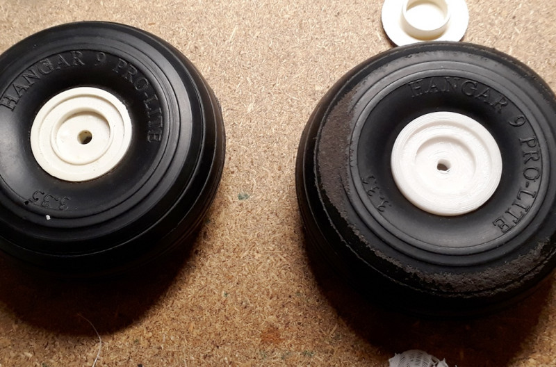

Puisqu'on parle de moyeux de roues.

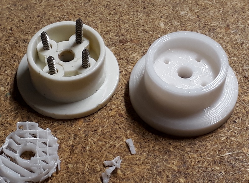

Voici un exemple où l'impression 3D est venue à mon secours.

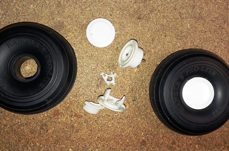

J'avais il y a très longtemps déjà :roll: cassé une roue de mon Piper Pawnee de hangar 9. Ces roues étant spécifiques et difficiles à trouver l'avion a ensuite bénéficié de roues standard.
Mais, conservateur, je n'avais pas jeté la seule roue encore intacte, ni même celle qui était cassée.
En surfant sur le net hier soir je suis tombé par hasard sur un fichier stl reproduisant exactement la jante de ce modèle de cette roue :)
Une partie intérieure, une partie extérieure et un capuchon pour l'extérieur

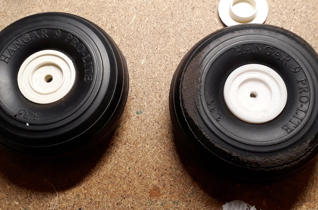

Je n'avais besoin que de la partie intérieure, que mon imprimante vient de me restituer après à peine 1h30 d'impression
La finition n'est pas aussi fine que les pièces d'origine, mais je m'en contenterai. (le créateur du fichier précise qu'il a augmenté les épaisseurs pourv rendre les pièces plus solides, ça se voit en comparant les deux pièces)

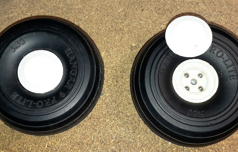

Il ne reste plus qu'à assembler le tout
- côté extérieur où on retrouve les pièces d'origine
- et côté intérieur où la pèce un peu moins fine se verra à peine
Il ne me reste plus qu'à construire un second Piper Pawnee à partir de ces deux roues :lol:

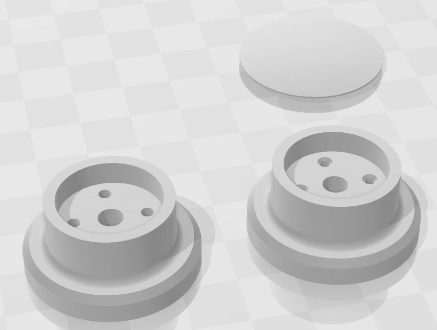

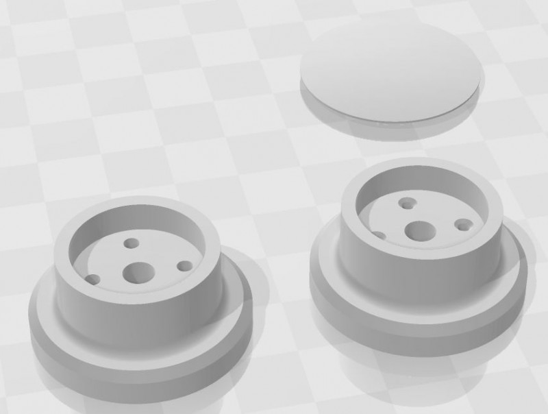

La roue que tu presentes et la meteo maussade m incite a tenter de dessiner la roue du spitfire. Elle n est pas parfaite et l amelioration est possible sans probleme.

la jante dessinée par danhz est très belle en rendu virtuel
mais si on veut faire de la maquette il ne faut pas perdre de vue que l'impression 3D amateur donne des résultats un peu moins beaux (voir mon impression de jante ci-dessus)

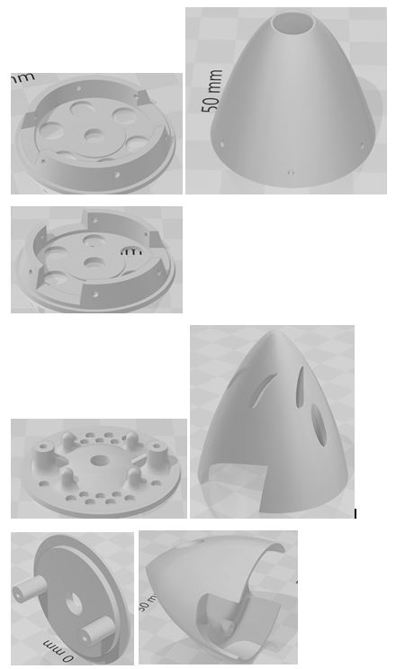

autres pièces utiles : des cônes d'hélice, qu'on peut facilement adapter en taille (en acceptant le niveau de finition que j'évoque plus haut)
Si intéressé, je peux diffuser les fichiers, (cela évite des recherches parfois longues)
