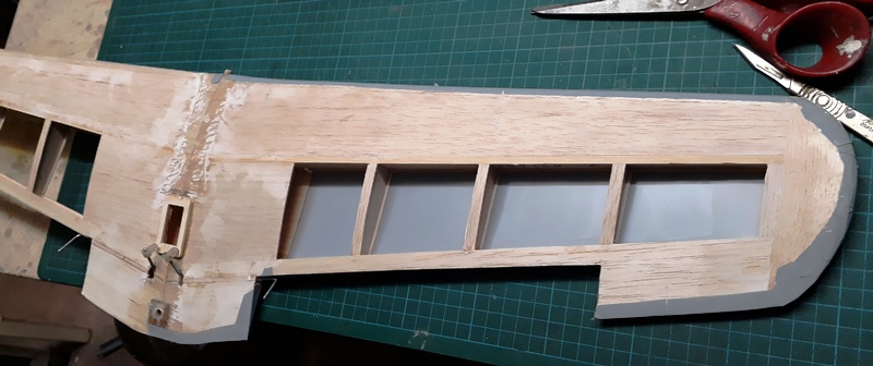

Après une petite pause au niveau de la publication, ce Ki-43 a cependant avancé un peu :

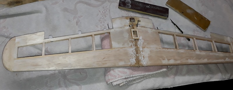

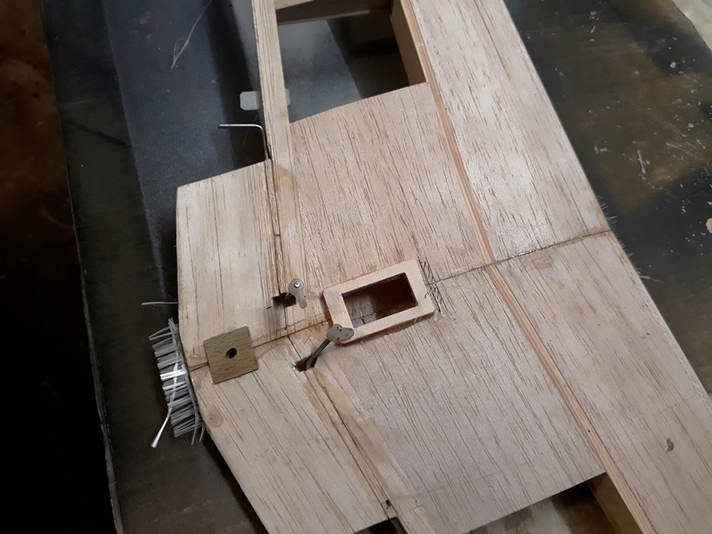

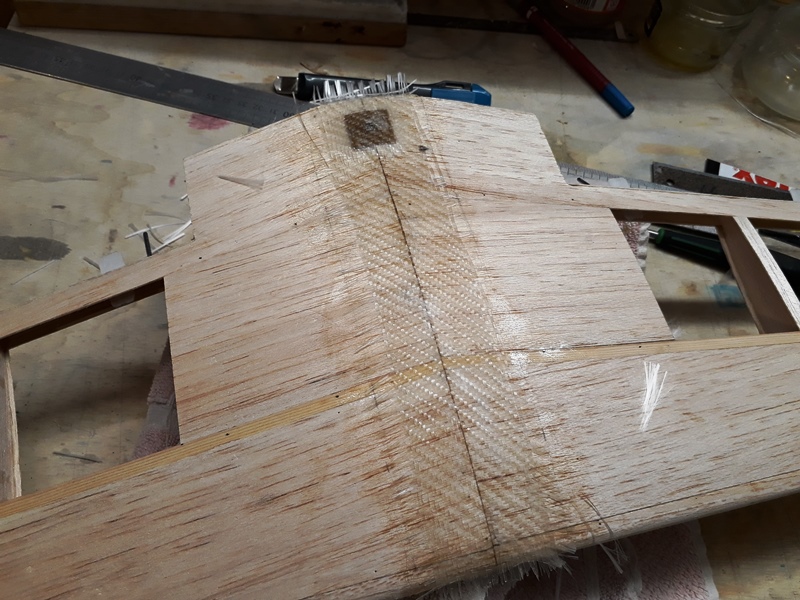

Après l'assemblage des deux demi-ailes il a fallu renforcer la jonction avec de la fibre de verre
sur le dessus rajout de la platine servo. Il y aura également une bande de fibre ici (pour encaisser les G négatifs lors des combats :lol: )

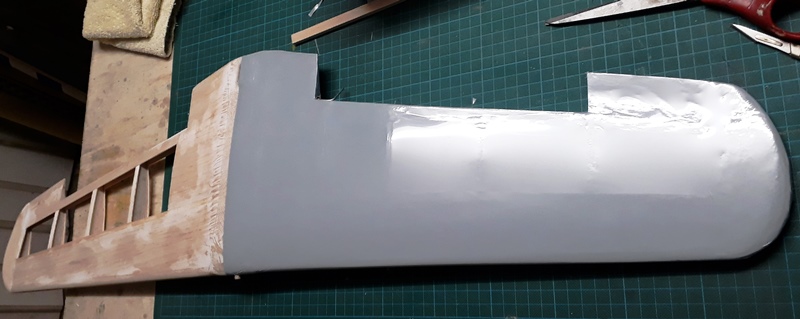

ensuite masticage et ponçage pour préparer l'entoilage

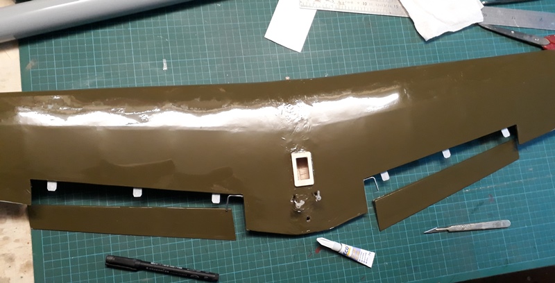

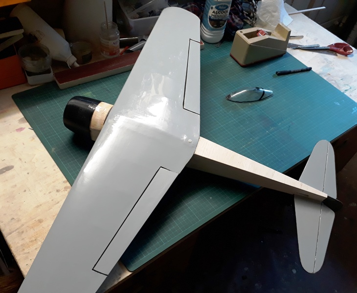

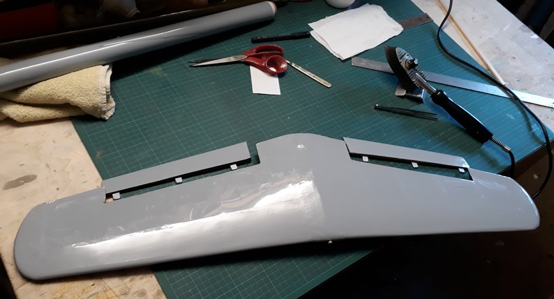

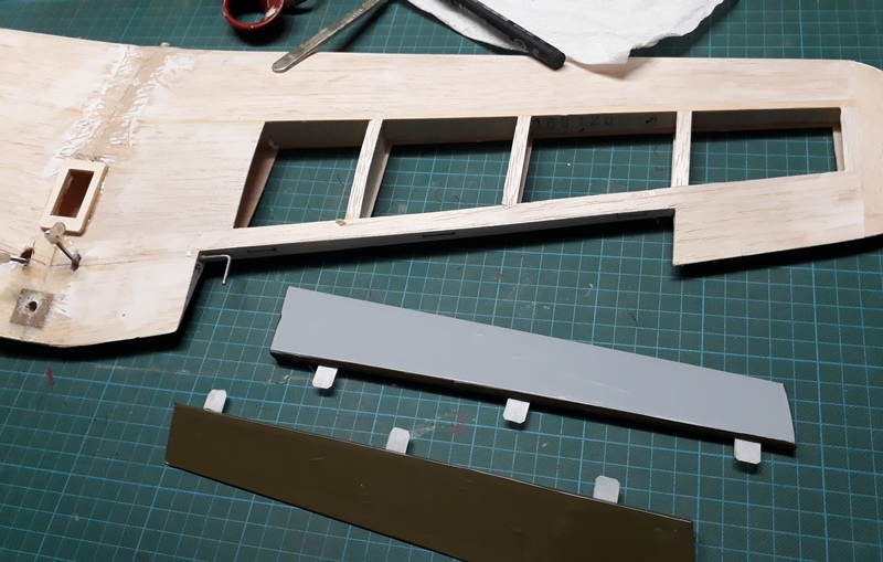

On commence l'entoilage par les ailerons
puis la couleur claire du dessous

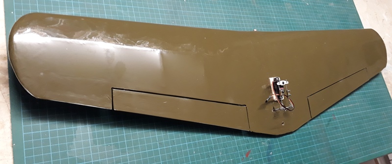

et ensuite le kaki du dessus (pas très beau :oops: j'espère qu'avec un peu de déco ça s'améliorera :roll: ) - Il va falloir que j'apprenne à voler sur le dos pour ne plus voir cette couleur :lol:

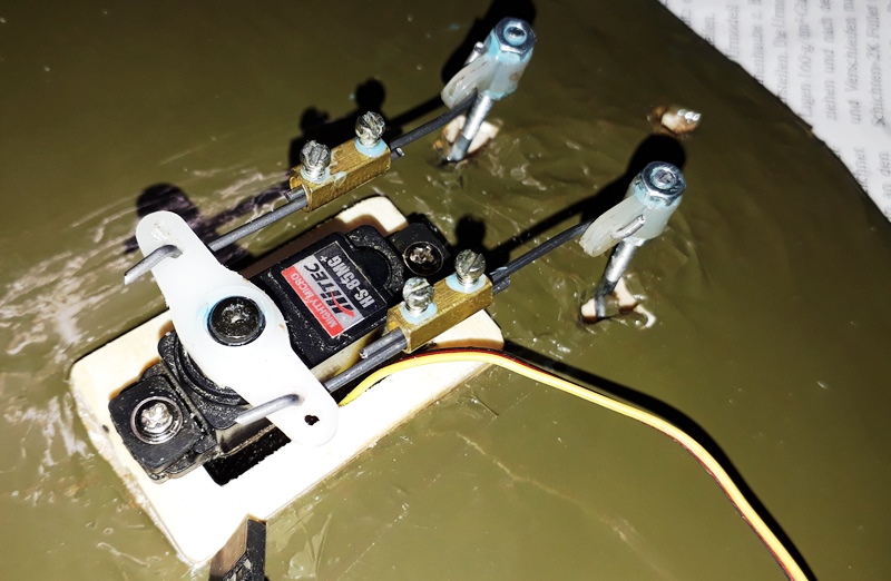

confection de la commande d'ailerons. Du basique avec 2 CAP pliées reliées par un domino d'électricien.
Un point négatif pour cette commande : les deux pattes plastique blanches vissées sur les tiges filetées du levier de commande (pourtant prévues pour ce type de commande) ne sont pas assez serrées sur le filetage et ont tendance à tourner lorsqu'on actionne la commande.
Je n'avais plus envie d'en changer j'ai donc renforcé ce point par deux contre écrous de part et d'autre des pattes et du frein filet pour l'ensemble.
La solution idéale ici serait d'insérer la boule d'une chape éponyme entre les deux écrous que je viens de rajouter. C'était prévu initialement mais la chape était était trop longue pour cette commande très courte.
Et voilà l'aile terminée

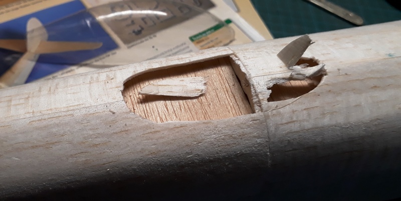

Le fuselage a avancé aussi :

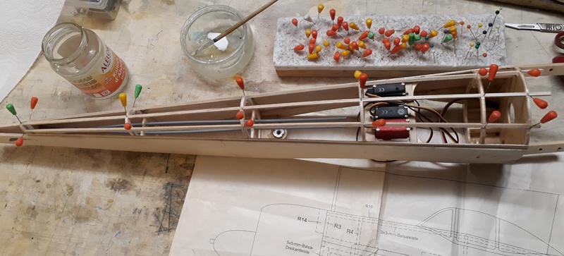

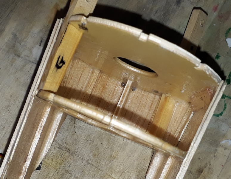

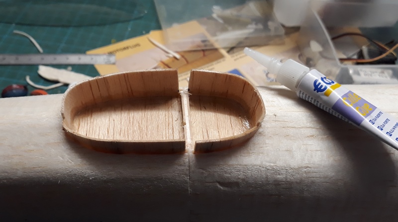

Tout d'abord, avant de fermer le coffrage, protection à l'époxy du compartiment réservoir. On devine aussi deux trous d'écoulement au fond pour une fuite éventuelle.
Ensuite collage des baguettes du dessus

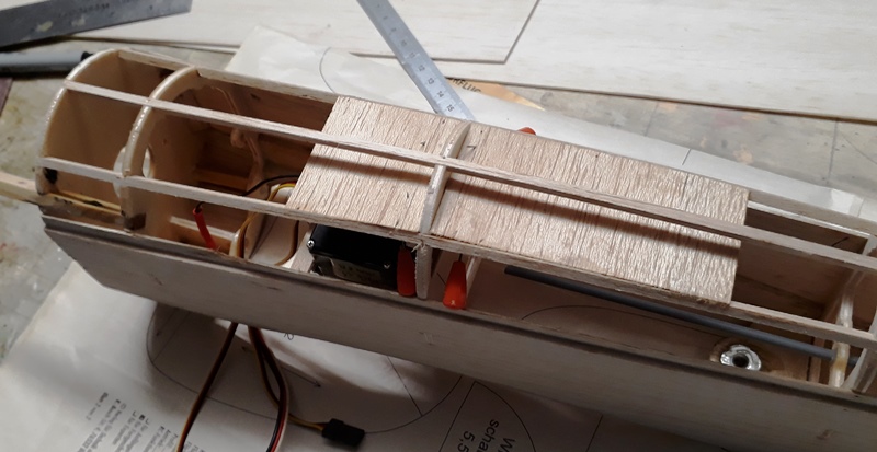

J'ai profité à ce stade le l'accès pour installer un plancher du futur poste de pilotage sommaire. (Non prévu sur le plan)

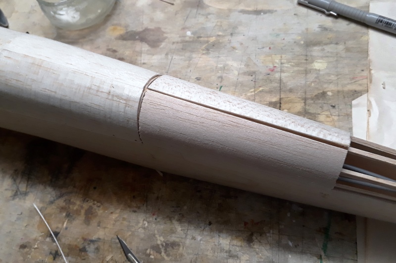

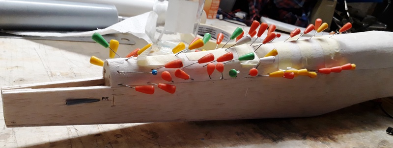

Pour le coffrage du dessus il est utile de cintrer à l'eau les planches de balsa avant collage.

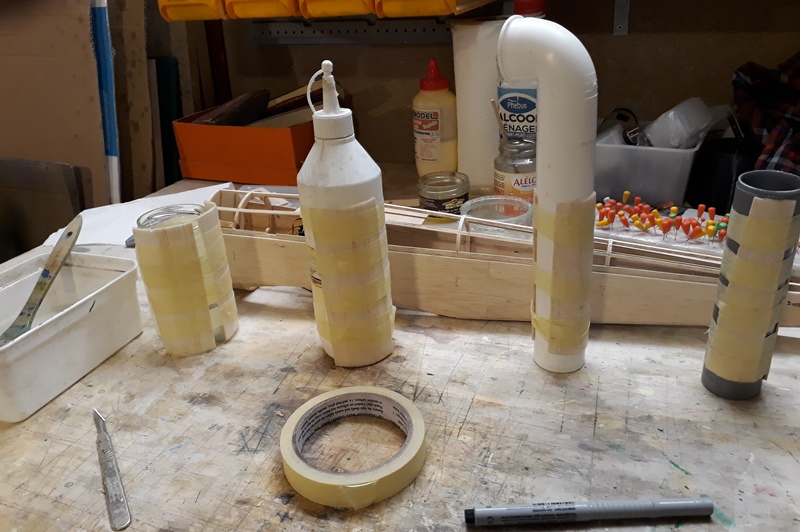

Cette photo n'est pas une expo de sculpture moderne, mais un échantillon d'objets servant à ce cintrage :lol:
Après ça se pose tout seul

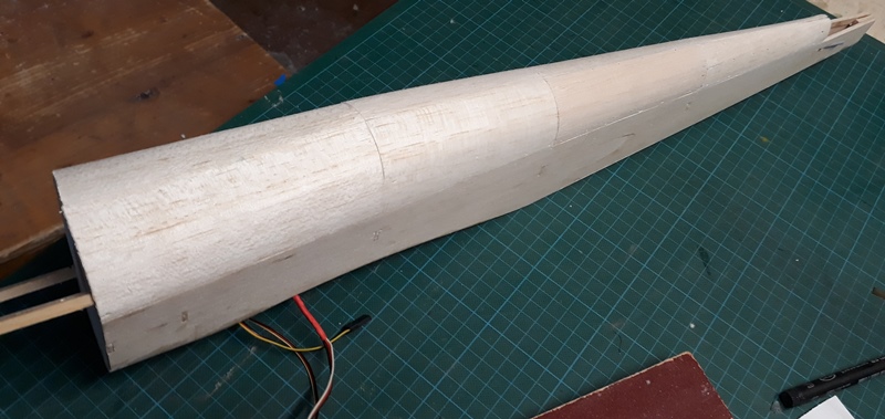

on approche du bout

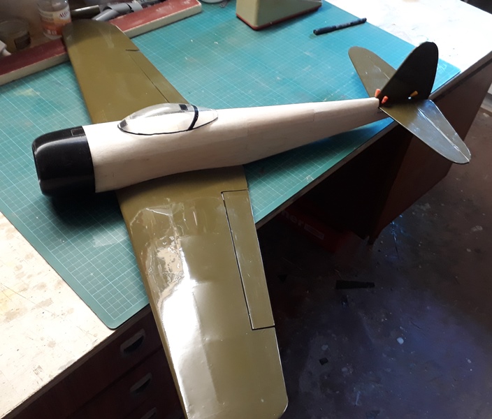

et voici le résultat final

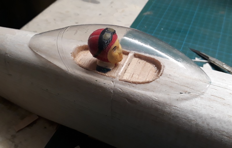

Voici ce poste de pilotage sommaire en quelques photos
je n'ai pu garder que la tête du buste, elle correspond à un GRAND japonais :lol: (tant pis pour l'échelle)
Pour la verrière je me suis aussi permis des libertés. Celle-ci trainait dans un tiroir, l'avant au moins ne correspond pas à celle de l'avion réel, mais n'étant pas maquettiste ça m'ira bien ainsi (je vais encore dessiner quelques montants à l'intérieur)

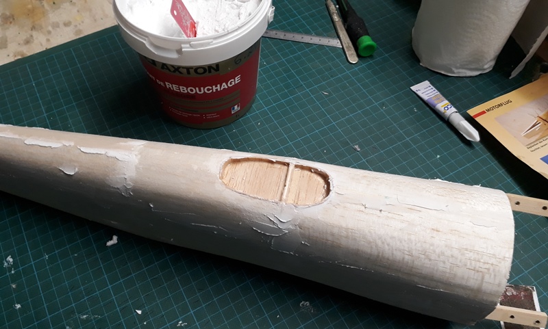

Ensuite, comme pour l'aile séance de masticage, le ponçage ne sera plus pour aujourd'hui ...
