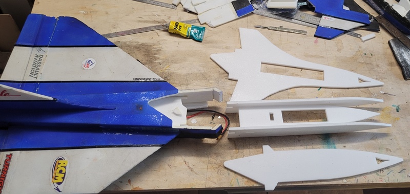

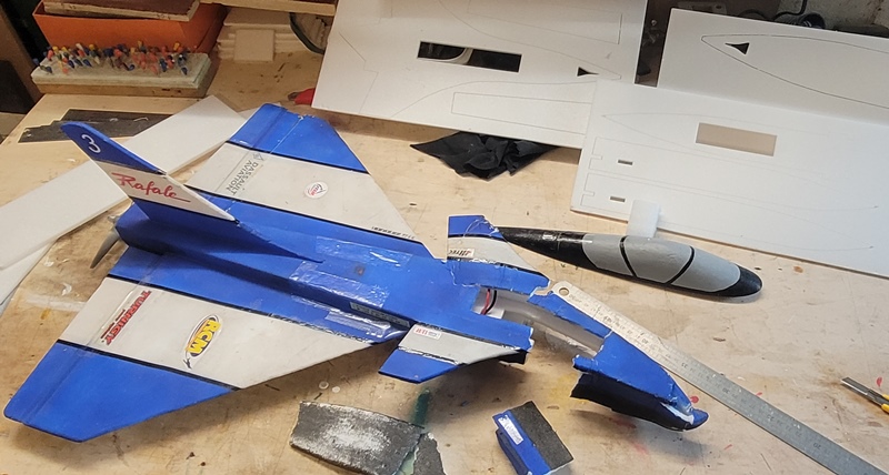

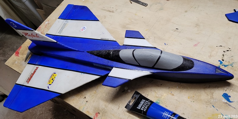

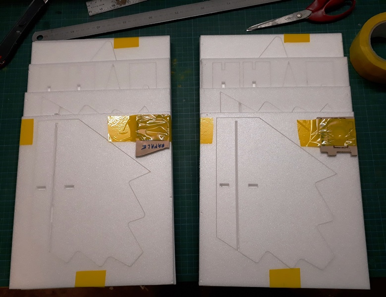

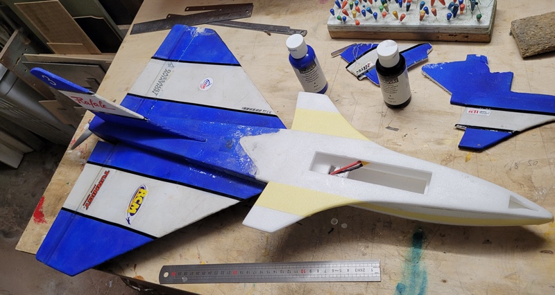

Le forum est calme en ce moment, donc quelques nouvelles légères (il est en Depron !) de ce bon vieux Rafale.
Depuis sa construction il a déjà réalisé pas mal de vols, toujours aussi appréciés par son pilote.
Suite à un changement récent de radio il était de nouveau de sortie pour vérifier les débattements. Après quelques corrections il a repris ses trajectoires rectilignes et très coulées comme il se doit.
Malheureusement au second vol son pilote a été un peu étourdi lors d'une approche terrain ce qui lui a valu un poser sur le nez, pas ce qu'il apprécie le plus :oops:
Il a donc fallu se remettre à la découpe de pièces de rechange et lui greffer un nouveau nez. Je décris cela pour remotiver les quelques rares possesseurs de ce modèle et les rassurer quant à la réparabilité. En effet en temps cumulé cette opération a été réalisée en 2 à 3 heures. Il est prêt à reprendre l'air.
A noter qu'un choc sur le nez de ce modèle ne fait que plier du Depron, toute l'électronique et les commandes, plus en arrière ne sont pas touchées.
Quelques photos :
