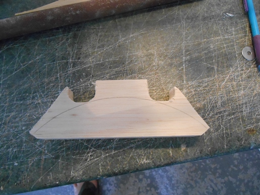

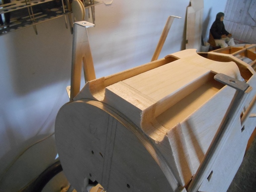

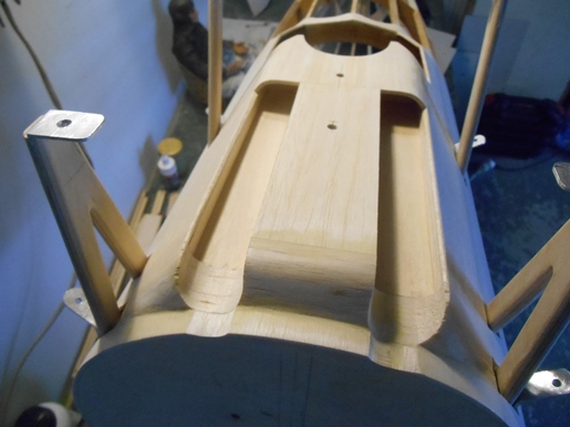

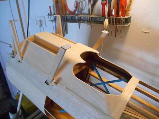

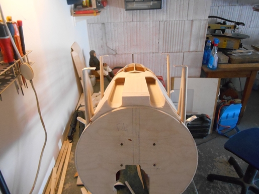

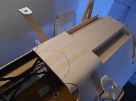

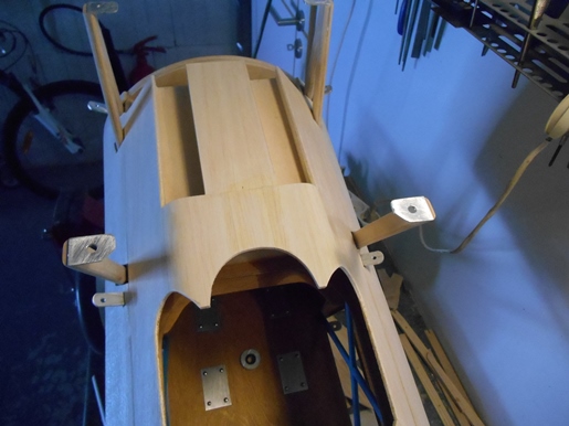

Suite de la construction avec la fin du coffrage de la partie supérieur et des découpes au niveau du poste de pilotage.

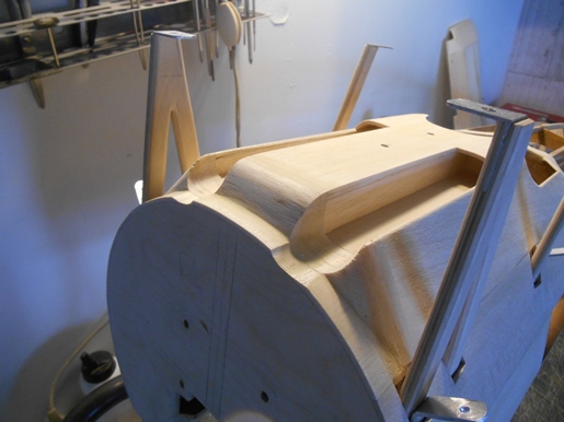

Puis réalisation de la partie avant ,a l'aide d'un bloc de balsa,qui va permettre de relier la partie supérieur du fuselage qui est droite au couple par feux qui est rond.

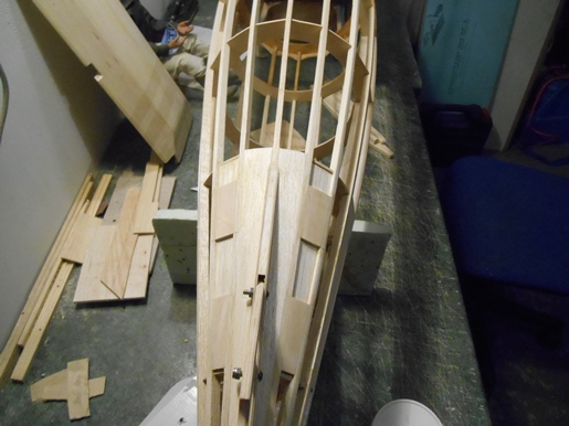

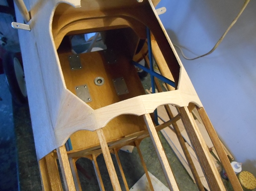

Allez hop, des nouvelles du Morane.

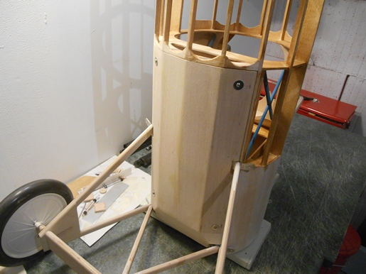

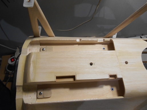

J'ai réalisé la fixation du capot inférieur du fuselage, et encore une fois sur le plan il n'y avait aucune indication pour réaliser celle-ci.
Aprés de longues heures de cogitation :mrgreen: :mrgreen: :mrgreen: :mrgreen: j'ai décidé de réaliser la fixation à l'aide de quatre plots, et d'utiliser des petites chevilles dans lesquelles j'ai vissé des vis CHC M3(en image c'est plus parlant.....).
J'ai aussi rajouté des renforts sous le fuselage pour la fixation des future haubans du stab.

Pas mal l'idée du capot inférieur au moins il y aura de la place pour bosser dans le fuselage vu la longueur.

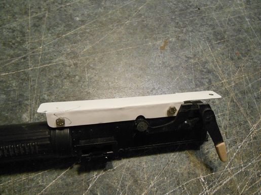

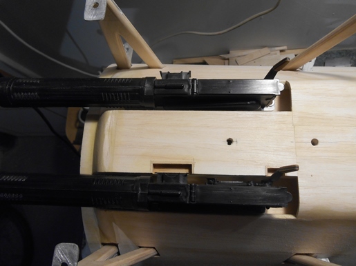

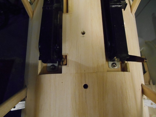

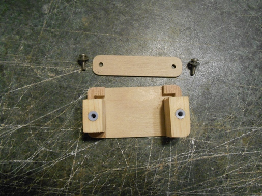

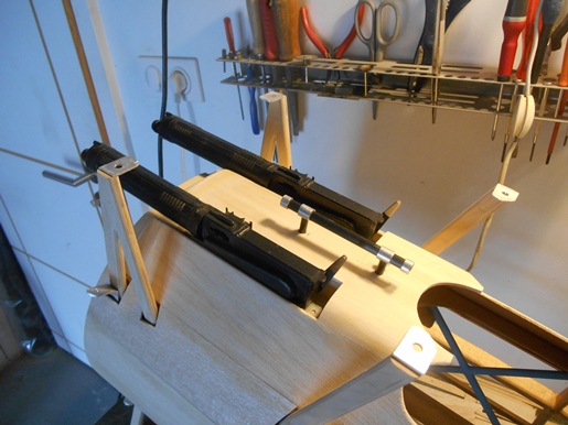

Après une petite interruption de la construction du morane pour cause de remise en état d'un un avion école,j'ai repris le chemin de l'atelier.

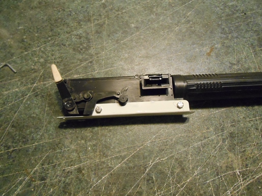

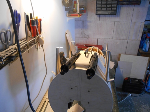

Pour fixer les mitrailleuses sur le morane je voulais un système de fixation démontable et rapide,et après une petite cogitation voila le systhéme retenu.

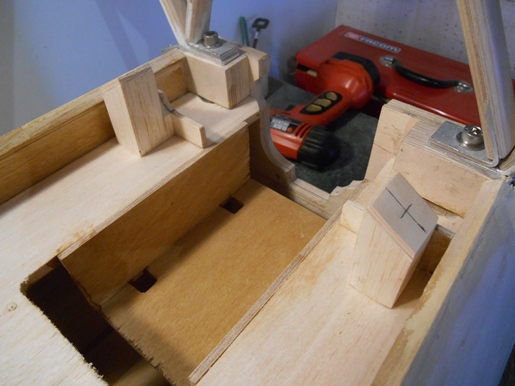

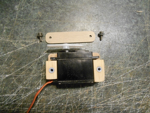

Voilà maintenant le gros oeuvre étant fini (la finition des détails sera fait après entoilage) j'ai attaquer l’installation radio, avec dans un premier temps la confection des platines pour les servos du fuselages. Malgré la taille du fuselage la place et restreinte dans le compartiment dédié à la radio !!!!!!!!!
Donc les servos seront fixés à plat.

Pas mal les supports servos
mais pourquoi faire des mitrailleuse démontables :?: serais ce pour leur maintenance :?: :lol: :lol: :lol: :lol: :lol: :lol:
Re: Morane Saulnier AI à YOYO
On ne sait jamais, au SPMC tout peut arriver :oops: :oops: :D :D :D :D :D :D :D :D
