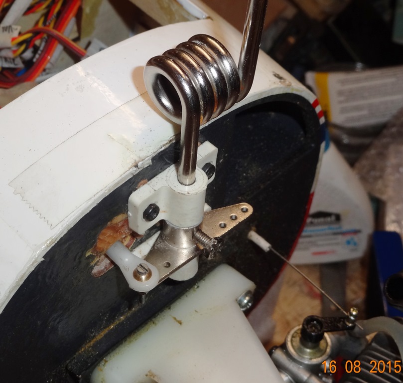

J'avais déjà évoqué les problèmes de train AV. Samedi il était de nouveau de sortie et ça n'a pas loupé, au bout de 2 vols et quelques atterros le train est de nouveau tordu comme avec l'axe d'origine, de plus, les vis allen qui fixent le train maquette alu sur l'axe acier ne bloquent pas suffisamment et cela prend un jeu énorme. La roue se mettant de travers, j'ai aussi déboité 2 fois la chape au niveau du palonnier de train. En résumé que de la m...e !
Par contre TB pour le train principal doublé !

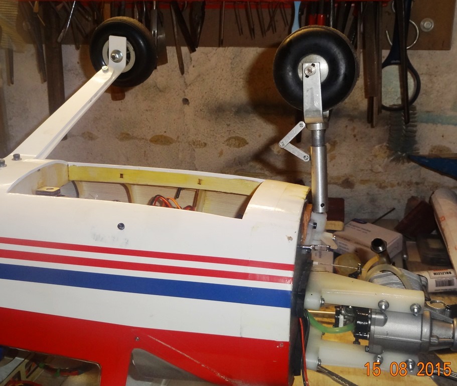

J'ai donc entrepris la modif de la roulette AV avec quelques chose de plus classique en 5 mm :
Tout d'abord le train d'origine

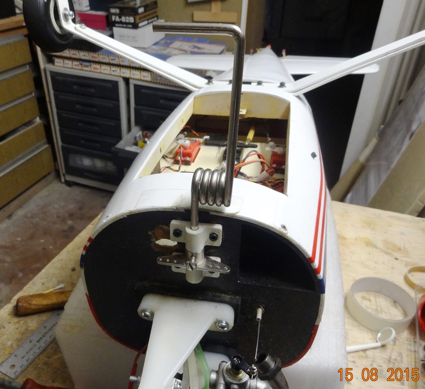

Et maintenant le nouveau ...

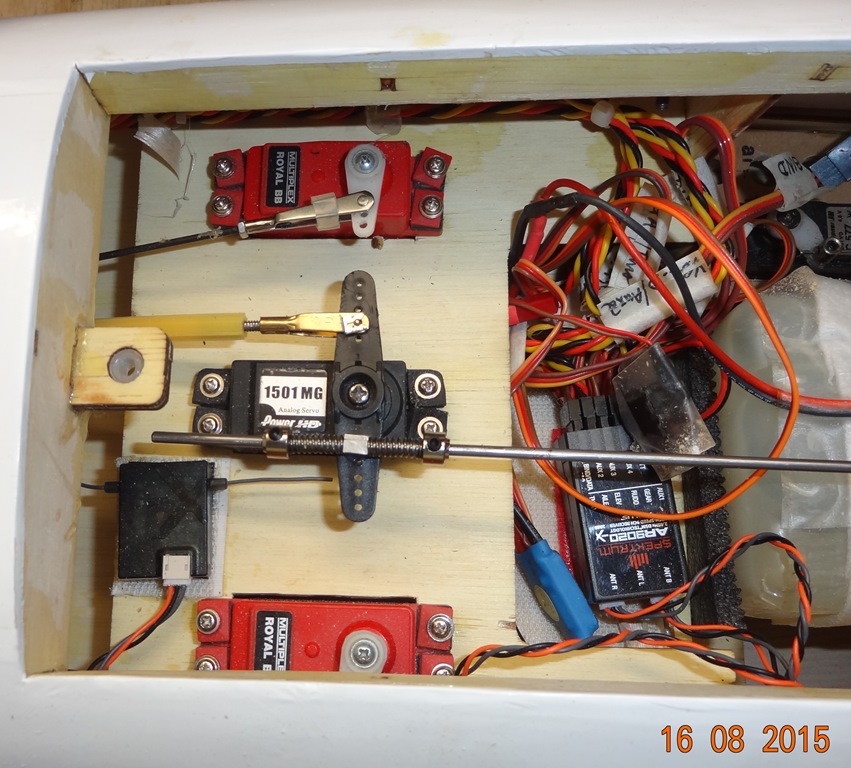

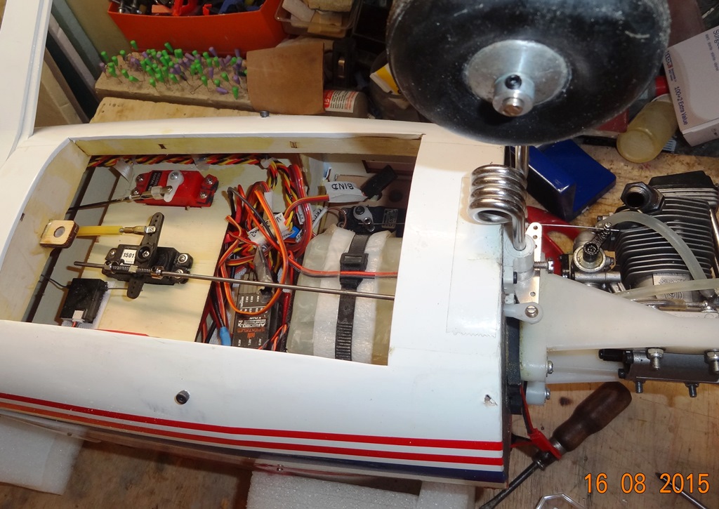

J'en ai profité pour rajouter un save-servo
et une chape à rotule pour la commande. Le palonnier est bloqué par la vis sérieuse qu'on voit à l'avant, ainsi que par une vis sans tête côté couple. Le tout avec 2 méplats. Le seul jeu qui subsiste provient du réglage de la dureté du save-servo, à voir à l'usage ...
