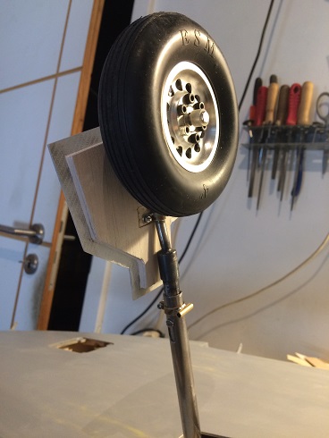

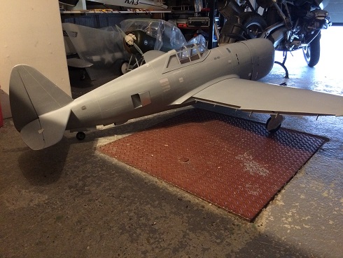

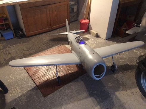

Des nouvelles de la construction du P47.
La finition des ailes touche à sa fin , reste plus qu'à faire les lignes de tôles et les rivets.

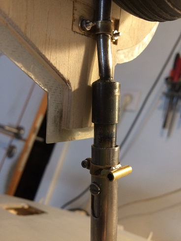

Ces trois dernières semaines ont étaient consacrées à la réalisation des jambes du train d'atterrissage amorties, réalisées en acier à l'aide de tubes de différent diamètres, pour au final, être d'un poids légèrement inférieur au poids d'une jambes en alu du commerce et pour un prix de revient bien inférieur :P
Pour la réalisation j'ai suivi ceci:
https://www.lecoinmaquette.com/realisat ... s-dun-p47/
J'ai aussi réalisé les deux trappes solidaire de la partie mobiles des jambes (gros travail d'ajustage avec un nombres important de montage /démontage des trappes :oops: ) mais au final tous marche.
Une petite vidéo pour montrer le fonctionnement:
https://www.youtube.com/watch?v=pDGXOxYgrrI

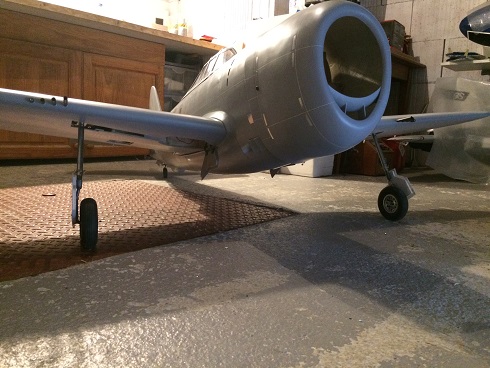

Et pour la première fois le P47 posé sur son train d'atterrissage.

En plus du balsa où on te savait déjà expert, bravo pour la réalisation du train amorti :!:

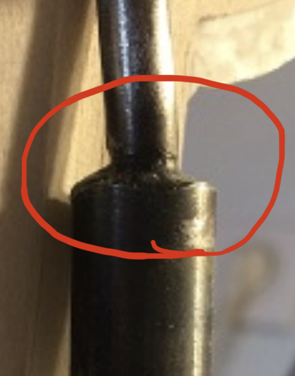

Oui heureusement bon pilote... 8-)
avec cette amorce de rupture la jambe de train ne tiendrait pas longtemps avec moi... :|
Publié : 30 août 2020, 06:54
Je te rassure BIBI ,il n'y a pas d'amorce de rupture, c'est du à l'angle de prise de vue de la photo (la c.a.p n'est pas droite à cette endroit,mais a déjà un angle de l'ordre de 3°), car en réel tous est nickel .De plus la soudure à été réalisée par un copain qui est soudeur professionnel dans moi boite.
Ce qui prouve que la fonction loupe a ces limites !!!!!!!!! :mrgreen: :mrgreen: :mrgreen: :mrgreen: :mrgreen: :mrgreen:
Publié : 30 août 2020, 07:39
Je pense que ta soudure a été réalisé au Tig / Microtig.
Ta jambe de train en c.a.p a subi un choc thermique à cet endroit lors de la soudure et a perdu de ses propriétés premières d’ou ma remarque sur l’amorce de rupture à cet endroit. :?:
Publié : 30 août 2020, 09:34
Ok, vue comme ça, je pense que tu as surement raison, mais bon on vas faire avec :roll:
