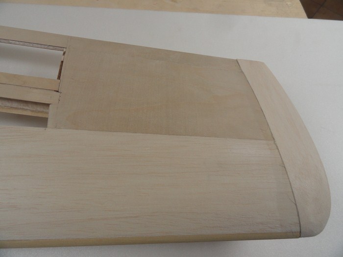

J'ai terminé le bord de fuite coté emplanture sur les deux ailes
DSC00175 (Copier).JPG (85.68 Kio) Consulté 4907 fois
Coté saumon, la structure du dernier segment est coffré au CTP 0.8 mm
Le bord d'attaque se termine par une baguette en samba, la finition avant entoilage
sera réalisée après la pose des chapeaux de nervures.

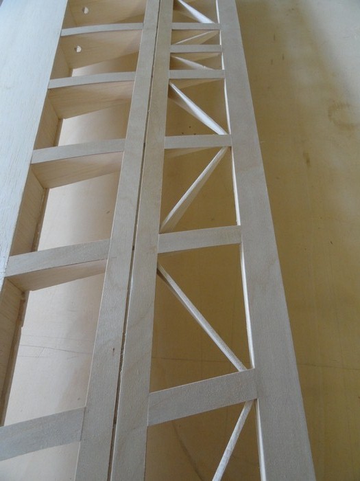

Avant de désolidariser l'aileron de son aile j'en termine sa construction.
Tout d'abord la pose de croisillons entre les nervures afin de lui conférer de la rigidité.
DSC00179 (Copier).JPG (85.85 Kio) Consulté 4862 fois

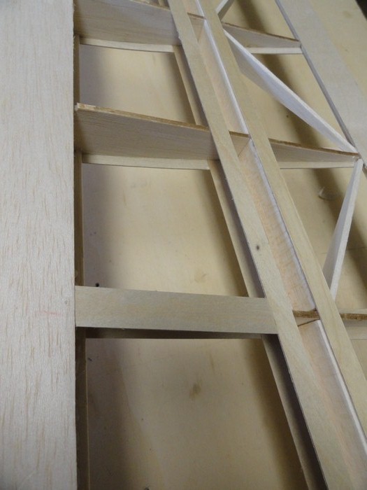

Ensuite c'est la pose des chapeaux de nervures en CTP de 0.8 mm de 15 mm de largeur sur l'extrados.
DSC00182 (Copier).JPG (93.64 Kio) Consulté 4862 fois

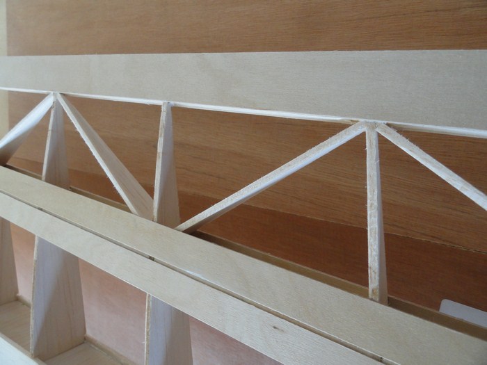

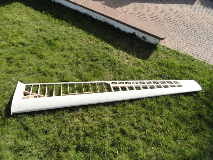

Pose des chapeaux de nervures sur toute la partie aileron de l'intrados.
DSC00188 (Copier).JPG (94.1 Kio) Consulté 4805 fois

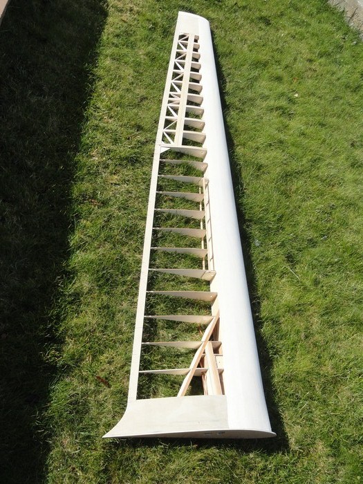

Une vue d'ensemble de l'aile gauche qui commence effectivement à ressembler à une aile.
039 (Copier).JPG (192.37 Kio) Consulté 4805 fois

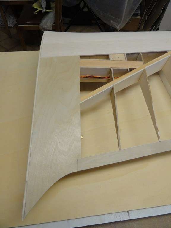

Les deux ailes sont au même stade de la contruction mais il reste encore beaucoup de travail.
La baguette au milieu de l'aile délimite le logement des aérofreins.
040 (Copier).JPG (175.69 Kio) Consulté 4805 fois

C'est quoi cette mauvaise herbe au milieu de la pelouse :evil:
René , as tu une idée du poids des ailes à ce stade ? Tjrs dans le cahier des charges final?
Pat'
Re: ASK 13 au 1/3
Magnifique ! Mais herbe humide dessous et soleil dessus, ça va se déformer.
