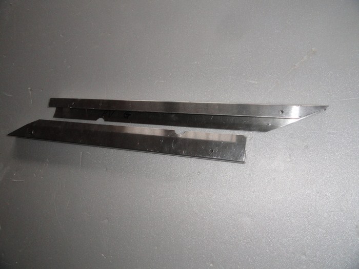

Premier acte faire plier les lames en alu à la dimension requise.
Les AF mesurent 400 mm et nécessite un logement de 500 mm (photo prise après coup, lames déjà percées)
DSC00168 (Copier).JPG (83.21 Kio) Consulté 4756 fois

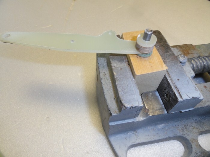

L'âme des deux biellettes est découpée dans une plaque de fibre de verre de 2 mm.
Les trois perçages sur chaque biellette doivent être parfaitement en ligne et la distance entre le perçage de l'axe de pivotement et les paliers d'extrémités doivent être égaux.
Comme l'ensemble doit fonctionner sans jeu une dérive de 3/10 de mm donnera un blocage ou un point dur des AF.
Il faut que le parallélogramme soit parfait !
Pour coller les paliers à l'epoxy et parfaitement d'équerre j'ai réalisé un outils tout simple.
DSC00172 (Copier).JPG (84.22 Kio) Consulté 4731 fois

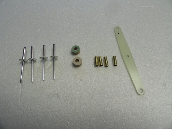

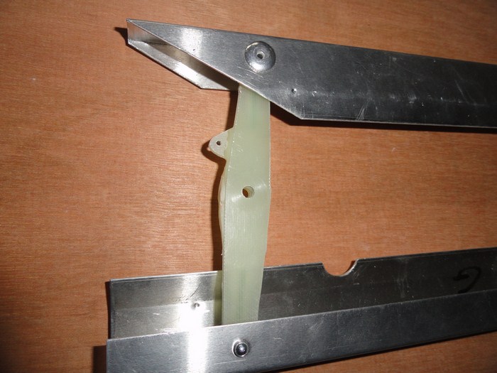

Après la biellette de commande, voici la biellette arrière.
Les tubes en laiton servent d' axes de pivotements et en même temps d'entretoise dans les lames en alu.
L'ensemble est solidarisé par les rivets pop. De part et d'autre du palier sont monté deux rondelles en acier qui
enserrent le tube laiton pour réduire les frottements mais aussi pour éviter la déformation de l'entretoise
par la tête de rivet lors du rivetage.
DSC00171 (Copier).JPG (93.36 Kio) Consulté 4731 fois

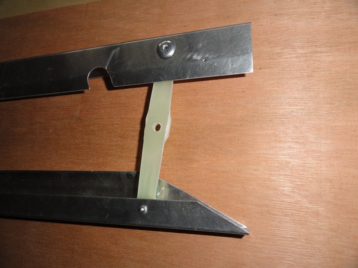

Re: ASK 13 au 1/3

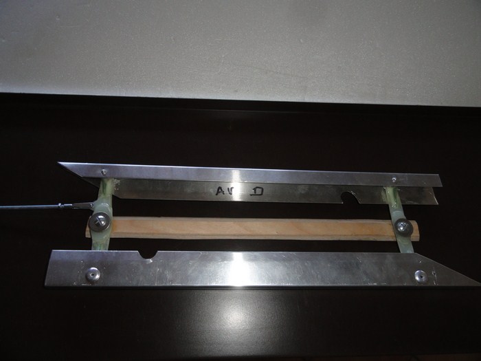

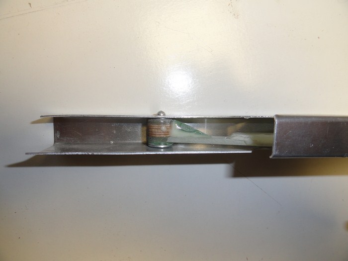

Assemblage biellettes et lames d'AF et contrôle du bon fonctionnement
DSC00199 (Copier).JPG (56.45 Kio) Consulté 4702 fois
DSC00202 (Copier).JPG (73.75 Kio) Consulté 4702 fois
DSC00204 (Copier).JPG (94.48 Kio) Consulté 4702 fois
DSC00205 (Copier).JPG (99.62 Kio) Consulté 4702 fois

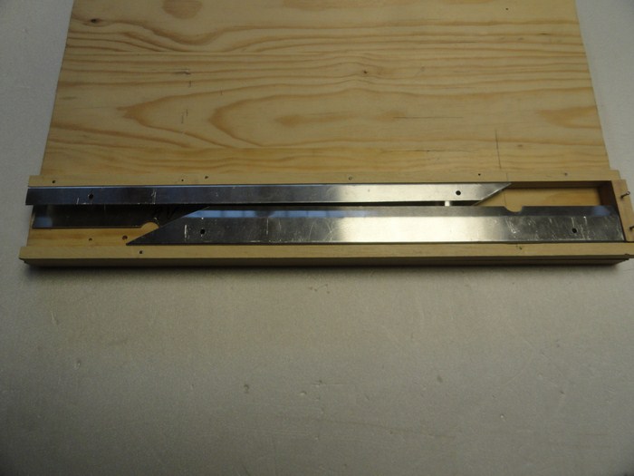

Re: ASK 13 au 1/3

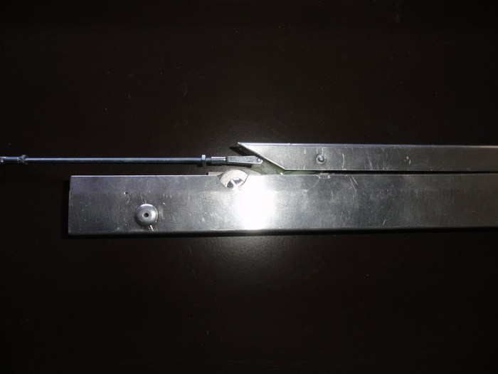

Le support des AF sera collé sur le longeron. La partie arrière où se trouve le filetage sera intégrée dans le longeron.
DSC00204 (2) (Copier).JPG (66.35 Kio) Consulté 4654 fois
voici l'AF totalement rentré.
DSC00205 (2) (Copier).JPG (49.01 Kio) Consulté 4654 fois

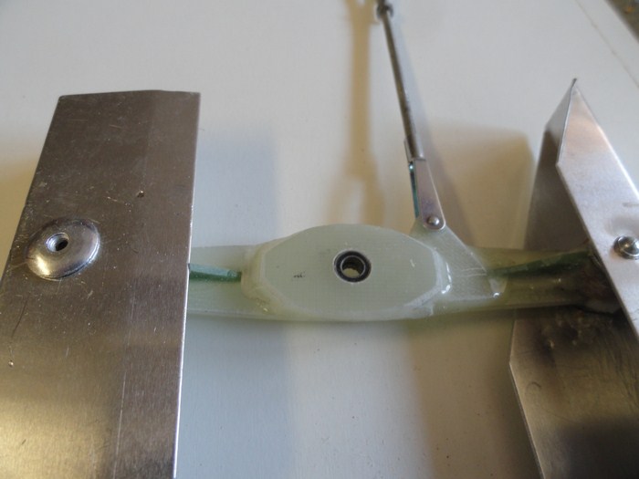

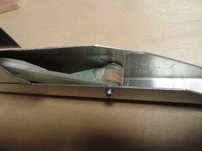

Initialement j'avais prévu une bague en laiton sur les biellettes au niveau de leur axe de pivotement.
à la vue de l'angle entre le point de traction et l'axe de pivotement (voir photos précédente)
j'ai décidé après discussion de monter des roulements jumelés afin d'éviter toute usure.
DSC00189 (Copier).JPG (64.82 Kio) Consulté 4620 fois

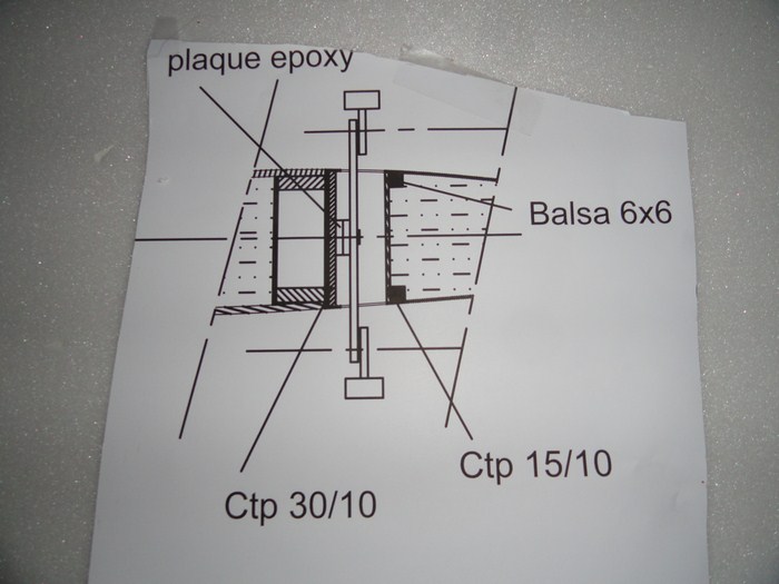

Re: ASK 13 au 1/3
René, aurais-tu un plan de cette belle mécanique ?
Je t'avais un jour demandé l'opportunité de monter des aérofreins sur un Grunau Baby au 1/4 (2.20 m d'envergure), kit de Kick. Tu m'avais répondu qu'à cette échelle cela ne se justifiait pas. Je compte bien en rester là pour le moment.
Mes recherche de l'époque pour trouver des AF du commerce sont restées infructueuses car tous les modèles étaient trop grands pour ce petit planeur.
La période d'atelier que nous connaissons risque de durer encore un peu et il est possible que ce Grunau Baby en profite. Bien que je n'envisage toujours pas d'y monter des AF, surtout qu'il sera motorisé (ohhhh honte :oops: ), donc déjà du poids en plus, il serait quand-même intéressant de voir ce que pourrait donner ta réalisation à une échelle moindre ...

Re: ASK 13 au 1/3
Oui Armand sur un planeur de 2.20m les aérofreins ne sont pas indispensables.
La solution la plus appliquée en aéromodélisme c'est de relever les ailerons, mais attention pas seulement 5 à 10 mm
car dans cette phase le modèle ne fait qu'accélère exactement comme s'il était plus lourd ce que Michel a bien expliqué.
Il faut relever de 20, 25mm voir 30 selon le modèle ce qui a pour conséquence de réduire la portance mais il aura tendance à accélérer aussi et l'on compensera par un mixage de la profondeur ce qui va augmenter considérablement la trainée et ralentir le modèle.
Par exemple le K6 de Jean-Michel qui fait 4 mètres ne pose qu'avec les ailerons relevés.

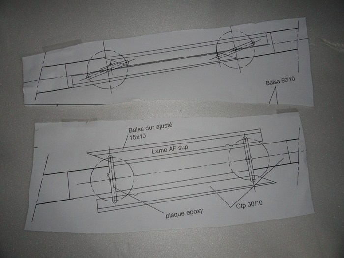

Ci-dessous le plan des AF construction bois dessiné par Patrick.
DSC00215 (Copier).JPG (80.24 Kio) Consulté 4608 fois
DSC00216 (Copier).JPG (75.36 Kio) Consulté 4608 fois
