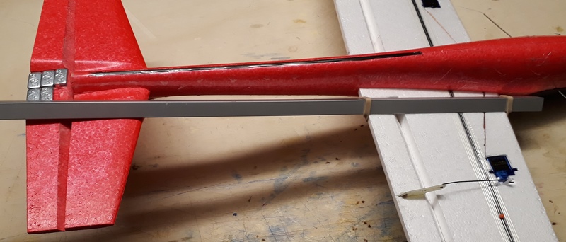

Le conseil que m'a apporté la nuit est bien d'agir sur ce V longitudinal et l'idée est d'utiliser la souplesse de la poutre arrière pour éviter d'avoir à charcuter le plan fixe que j'ai collé.
Heureusement le tube carbone de rigidification n'était qu'entré en force dans une saignée et collé en superficie avec un ruban de scotch. Il est donc aisé de le sortir pour recaler la poutre souple autour ce ce point rigide selon l'angle souhaité.
Voici quelques photos pour voir la manip.

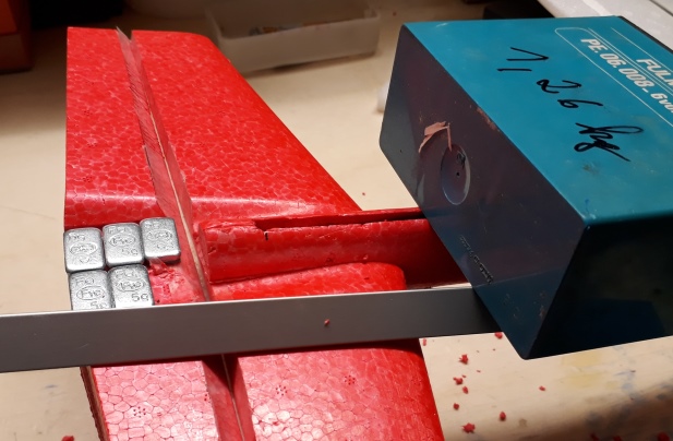

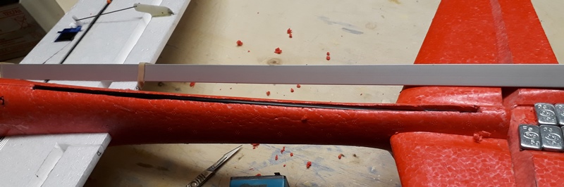

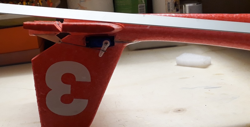

J'ai commencé par mesurer le V existant, sans cependant chercher à le quantifier :

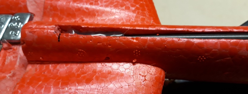

J'ai ensuite creusé un peu plus profondément l'arrière de la saignée du tube carbone et j'ai replacé celui-ci en lestant la poutre en appui sur le plan de travail avec le haut de la dérive, jusqu'à obtenir un V nul (j'y suis peut-être allé un peu fort, on verra bien :oops: )
En fait le V n'est pas nul car le profilé alu prend appui sur l'intrados plat de l'aile qui ne correspond pas à l'axe du profil de celle-ci (je ne sais pas si on parle d'axe). Une erreur de même nature se produit sur le stab. donc le tout n'est qu'une approximation, l'essai validera ou non ...
et pour finir j'ai immobilisé avec un peu de colle chaude (pas trop afin de pouvoir reprendre ce réglage s'il s'avère inadapté). l'avant du tube est toujours scotché.

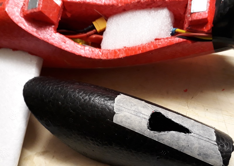

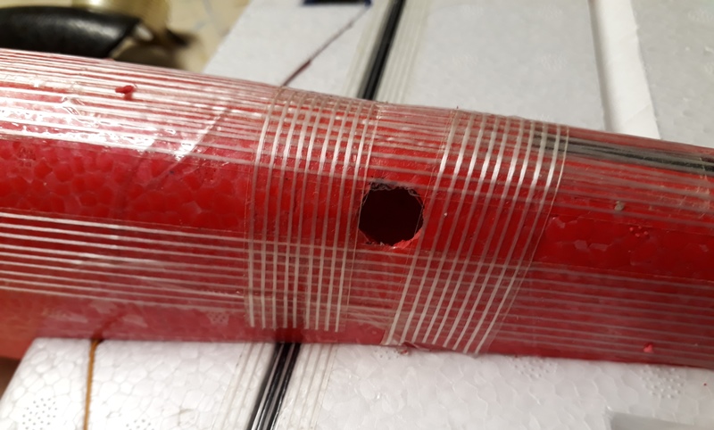

J'en ai profité pour ventiler l'accu et le contrôleur par deux trous latéraux et un sur la verrière. Il fallu renforcer sérieusement avec du ruban armé car la paroi est très mince à cet endroit

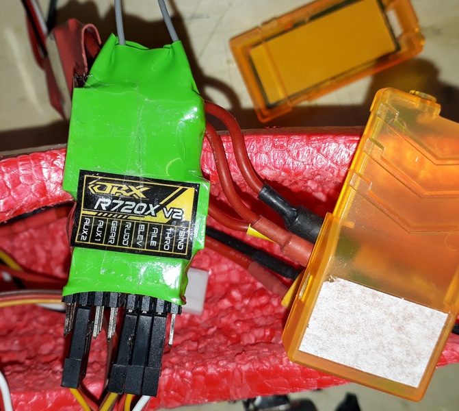

J'ai également grignoté 6 g en remplaçant le boitier du Rx par de la gaine thermo

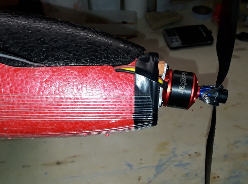

Et pour éviter une nouvelle casse d'hélice je vais expérimenter une hélice slowfly 9 x 4.7 fixée sur un propsaver, plus légère également que les hélices précédentes.
Elle consomme de 9 à 10 A et tire bien en ressenti à la main. Logiquement une slowfly n'a rien à chercher sur un Race, on verra bien, de toutes façons je ne cherche pas de records de vitesse, juste un peu plus de mouvement qu'avec les autres Lidl.
Sur cette photo on voit bien le nouveau piqueur moteur.
