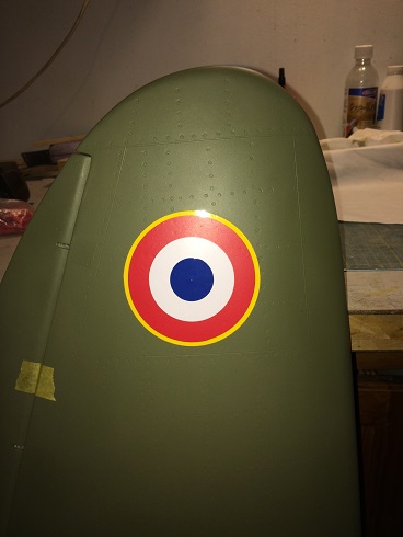

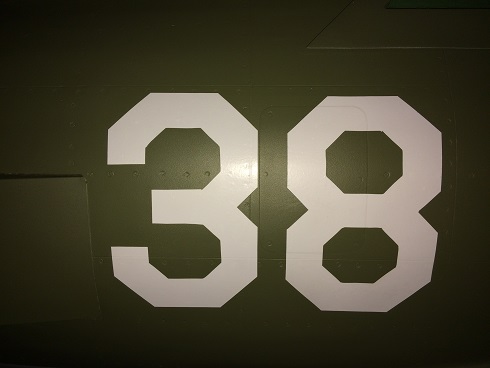

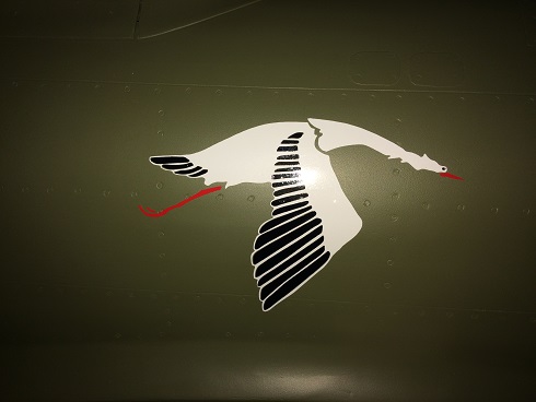

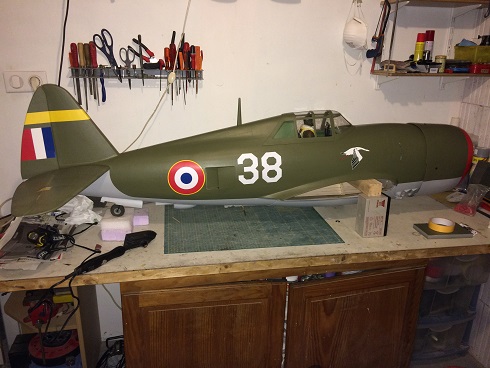

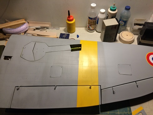

Mise en place des marquages .Il manque encore le n°sur la dérive, qui sera mis en place plustard (Armand je vais encore avoir besoin de toi :oops: .Je te fais un mail quand le fichier PDF sera prêt).
Petite astuce: une fois les autocollants posé (vénilia), je place dessus un chiffon et je passe le fer à entoiler (thermostat sur 2) pour accentuer le collage, et cela permet aussi de faire ressortir les reliefs sous le vénilia. ;)

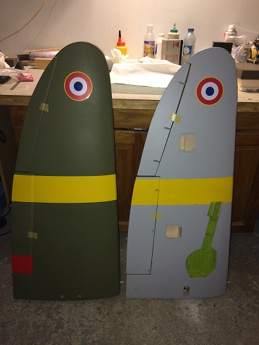

Début du weathering (vieillissement) de l'avion.
Le demi stab du bas est fait et pas l'autre.
Même chose pour l'aile (une partie de l'aile est faite et pas l'autre).
Voili voilou.

Après les remarques que tu as dû affronter avec ton Corsair bien brillant, tu te mets au vieillissement :lol:
Tu pourrais nous expliquer cette technique :?:
Publié : 11 nov. 2020, 18:10
Je vous rassure le vieillissement est "subtile" :D ,mais il fait bien ressortir les rivets et les lignes de tôles.
Il existe plusieurs techniques. J'ai utilisé celle du "jus" (peinture diluée à 90%) ,puis essuyé avec un chiffon (technique aussi utilisé par mig3 et Pat Zhu Tao).La prochaine étape se fera à l'aérographe pour simuler les traces au niveau des mitrailleuses, des sorties des pots d'échappements et des charnières.

Pour un vieillissement subtil, il est vraiment SUBTIL ;) :lol: :lol: :lol: :lol: :lol: :lol:
