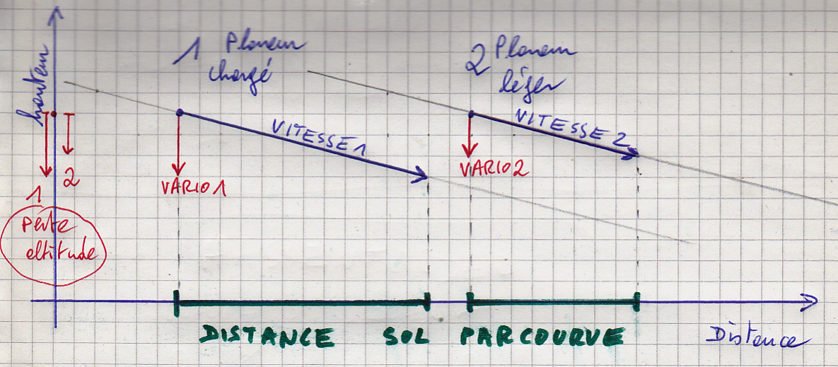

Bonjour Virus (Armand ) :lol: :lol: :lol: Pour compléter ma remarque d'hier concernant la finesse des planeurs, une confusion est souvent faite concernant le "plan de descente" et la "vitesse de chute" (le vario). Effectivement, le même planeur avec deux charges alaires différentes aura la même trajectoire de descente (la même pente) mais le plus lourd, suivant cette trajectoire plus vite, sera plus bas que le plus léger après une minute de vol, et aura donc un vario supérieur.
Tiens, Armand Virus, un devoir à me rendre avant ce soir : dessine moi les vecteurs horizon, pente, vitesse et vario pour le même planeur avec deux charges alaires différentes. Je voulais le faire pour confirmer mon explication, mais mes connaissances informatiques ne me le permettent pas. Et dans ce cas, c'est moi qui suis le virus et toi l'humain :lol: :lol: :lol:

Au risque de polluer (*) le post de René, je ne voudrais quand-même pas me défiler devant un tel défi.
(*) c'est bien le propre d'un virus !
Bien que je me sois déjà fait piéger un jour dans ce genre d'exercice, voici ma copie ...
Je ne pense pas qu'on puisse représenter l'horizon et la pente par un vecteur, il s'agit donc ici de l'axe des x pour le premier et de la ligne de pente, représentée deux fois en // pour la pente

Bravo Armand, tu as tout juste. Félicitations (ficelles d'installation comme on disait autrefois). D'accord ça ne concerne pas directement le chapitre "construction". Peut être faut il le déplacer dans "pilotage" ???
PS : Allez, faut bien tout de même dire quelque chose !!! : Tu aurais pu faire plus simple en traçant les deux vecteurs vitesses de la même origine et sur le même axe bien sûr, et les vecteurs vitesse verticale (vz en langage pro) entre l'horizontale et l'extrémité des vitesses. Mais c'est du pinaillage...

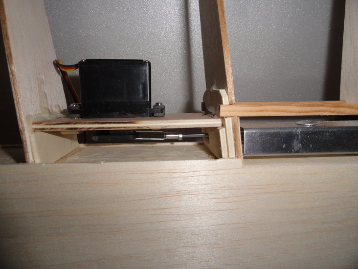

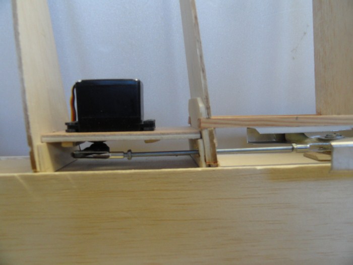

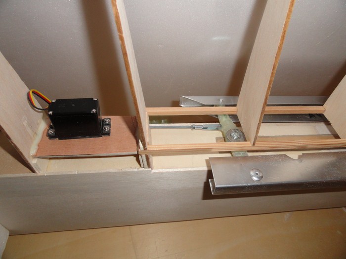

Les aérofreins sont installés sur chaque aile.
J'ai veillé au bon alignement de la biellette de commande afin d'éviter tout effort parasite.

J'ai toujours trouvé que le réglage de la commande de AF ainsi que celle du carbu des moteurs thermiques étaient très intéressantes à réaliser.
Re: ASK 13 au 1/3
Oui Michel le réglage des AF est toujours intéressant et quelquefois fastidieux.
En aéromodélisme il existe aujourd'hui différentes solutions :
- les AF électriques qui sont relativement facile à régler par la course au niveau de la voie radio. Le verrouillage est automatique par le moteur et la tige filetée.
- Les AF type Schrempp-Hirth modèle le plus courant dans le monde de l'aéromodélisme qui sont que mécanique et très bien conçues. Par contre le réglage est quelque peu plus pointu, en effet en fin de course il y a toute une phase de verrouillage. Il y a intérêt à ne pas se louper sur la longueur du bras de servo, de sa position, de la taille des biellettes car n'oublions pas que les AF de l'aile droite et gauche doivent sortir simultanément et verrouiller de même. Beaucoup me comprendrons ;)
- Sur mon Cherokee je n'ai qu'une lame qui se relève sur chaque aile de l'arrière vers l'avant c'est assez simpliste, mais la cinématique de fonctionnement mérite beaucoup d'attention.
- Pour l'ASK 13 comme il fallait des AF double intra+extrados, cette conception comme sur le grandeur nécessite un verrouillage mécanique. Pour ceux qui ne sauraient pas, en vol à une certaine vitesse les AF sortent tout seul par la dépression sur l'extrados.
Sur mon ASK j'ai résolu le verrouillage par l'alignement des éléments suivants :
axe de servo - bras de servo - tringle de commande - guignol de commande sur la biellettes AF
Si tout est en ligne et si les AF veulent sortir il exerceront une pression vers l'axe du servos sans mouvement de rotation donc sans forcer le servo.
(voir dernière photo ci dessus)
