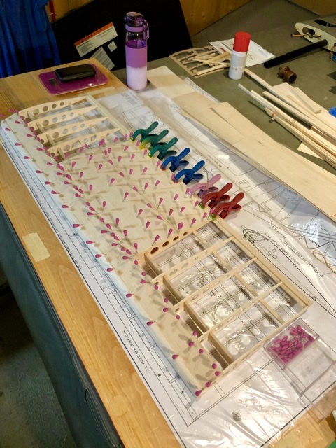

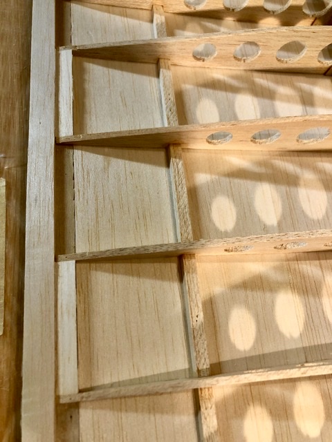

Ce soir, j’ai attaqué le coffrage, l’intrados a été coffré au 1mm, mais ça demande une grande précision dans les ajustages parce qu’on a quasi aucune possibilité de ponçage aussi, l’extrado a été coffré au 1,5 mm plus « tolérant » pour le éventuelles retouches. J’ai également collé deux renforts aux emplacements des futurs trous des vis de fixation.
Voilà une jolie forêt d’épingles. Demain une longue séance de ponçage du bord d’attaque m’attend ;) .

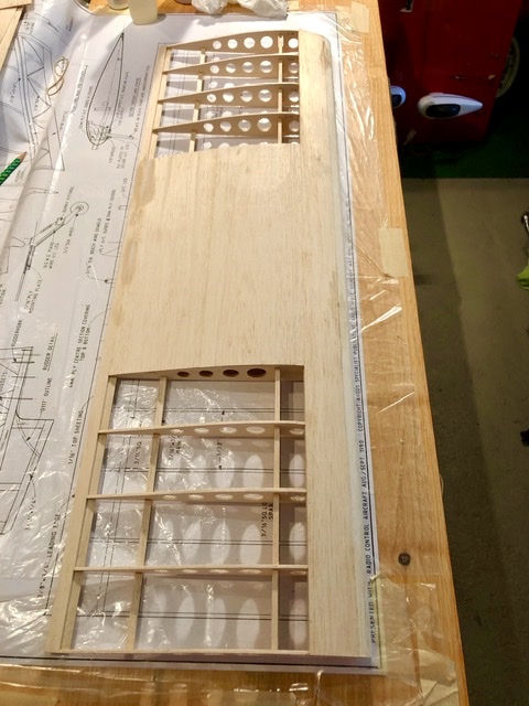

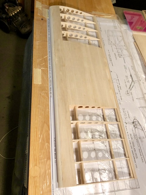

Voilà, coffrage posé et bord d’attaque mis en forme. Cet après-midi j’attaque les saumons. Armand et tous ceux qui suivent ce post surtout Bibi avec son œil d’aigle, auront remarqué que j’ai oublié de passer les câbles des servos dans l’aile comme je l’avais préconisé à Armand :lol:. Pas fort Jeanmi, mais je me soigne. :mrgreen:
Malgré le soin des collages, j’ai dû faire deux retouches avec du mastique au bord de fuite.
