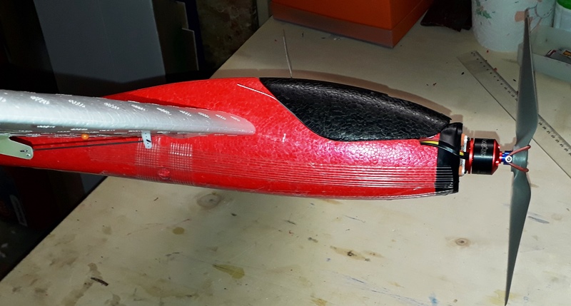

Le nez avec piqueur corrigé et sa nouvelle hélice.

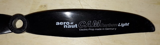

Hier il a confirmé en vol sa géométrie (intrados stab parallèle à l'intrados de l'aile)
J'avais remplacé l'hélice un peu lourde par une Aéronaut CAM Carbon light, de 10 g plus légère (tourne plus silencieusement)
D'abord une 9 x 5 avec accu Well Power SE 3S 1000 30/60 C neuf
La puissance était au rendez-vous, meilleur que l'hélice précédente.
Avec une 9 x 6 ensuite la puissance a encore augmenté un peu, sans atteindre toutefois ce qu'on voit sur la vidéo.
Aujourd'hui, par de belles rafales je l'ai lancé avec un angle d'au moins 60° vers le haut, même hélice 9 x 6, mais avec un accu Hyperion G5 3S 1100 25/50 C, neuf également.
Il est parti comme arraché de ma main, avec une vitesse phénoménale et des tonneaux en une fraction de seconde, Rien à voir avec le vol de hier. Yoyo était témoin, on se rapproche un peu plus du vol de son racer et presque de ce qu'on peut voir sur la vidéo du début de cet article.
Je suis impressionné par la différence de comportement en passant d'un accu à l'autre, les deux neufs je rappelle.
La bestiole commence à mériter son nom ;)
Il me reste à mesurer en atelier les consommations avec ces configurations, surtout pour la comparaison des accus.
(Pour l'instant l'hélice 9 x 6 a été cassée par un décrochage à 1 m du sol en tentant un atterrissage dans les rafales, je ne pourrai vérifier qu'avec la 9 x 5. mais au vu du vol je vais m'empresser pour en commander de nouvelles.

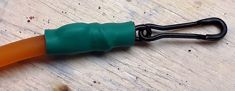

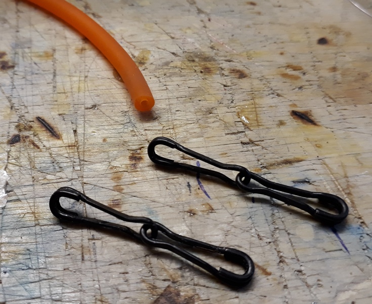

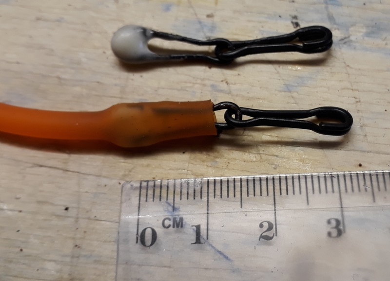

Pour le fixer au piquet d'un côté et au fil nylon de l'autre, j'ai utilisé des agrafes de pêche sur lesquelles j'ai collé un bourrelet d'époxy + micro ballon

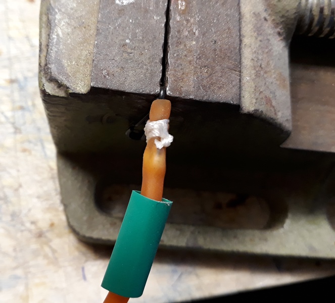

J'ai ensuite ligaturé l'extrémité et rajouté une gaine thermo pour la finition
J'ai fait des tests de traction, ça ne bouge pas.

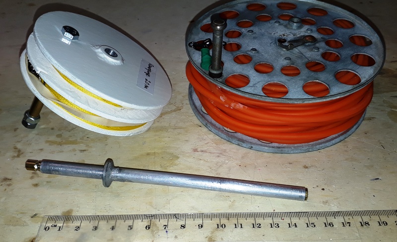

Les deux morceaux de 10 m ont les mêmes extrémités. Ils peuvent être utilisés seuls ou bout à bout pour obtenir 20 m d'élastique. Les deux sont enroulés sur une bobine de récup, qui est juste à la bonne taille pour les 20 m.
Pour le fil nylon j'ai confectionné une bobine "maison" double avec des flancs en CTP et des tambours intérieurs en balsa 100/10, les cercles découpés à la CNC.
1/2 bobine reçoit un fil de remorquage avion de 20 m, l'autre 1/2 bobine 50 m + 15 m de fil pour le sandow, selon besoin en longueur.
La poignée est dimensionnée pour s'adapter aux deux bobines.
