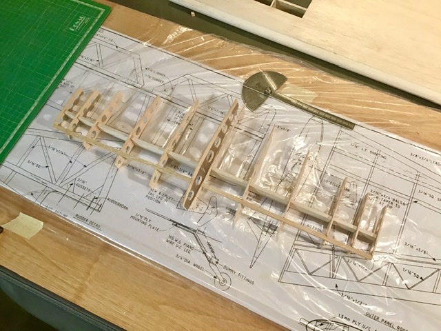

Mais comme tu le dis très bien, retournons à nos cutters. Ce soir, j’ai attaqué les deux parties extérieures de l’aile. L’avance n’est certes pas spectaculaire, mais cette étape demande de la concentration, ne serait-ce que pour ne pas construire deux pièces identiques (paraît que ça arrive :lol:). Ensuite, même si les ajustages précis facilitent l’assemblage, le montage se faisant en l’air, il y a plusieurs points important à vérifier avant de passer au collage. Cela concerne naturellement la position de la première nervure sur le longeron, et ensuite son équerrage dans le sens longitudinal et vertical. Pour la nervure N3 il faut également contrôler précisément son inclinaison question de n’a pas avoir des dièdres dissymétriques qui pourraient avoir des conséquences fâcheuses non seulement sur l’aspect visuel, mais également sur les qualités de vol qui devront absolument parfaites si avec Armand, on veut remonter la piste à exactement 5,556 m/s dans les deux sens :lol: .

Effectivement pas facile de construire en l'air. Mais tu aurais pu t'inspirer de la page 12 où je fais cette même construction sur chantier. Il me semble que j'ai seulement collé le longeron une fois le tout épinglé sur chantier. Pour avoir des vrillages bien symétriques tu peux encore, au stade où tu es, recourir à cette méthode, sachant que les nervures peuvent bouger légèrement si nécessaire

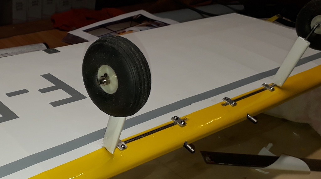

De mon côté j'ai terminé l'aile avec l'habillage des jambes de train. Quelques photos dès que je les aurai réduites en taille ...

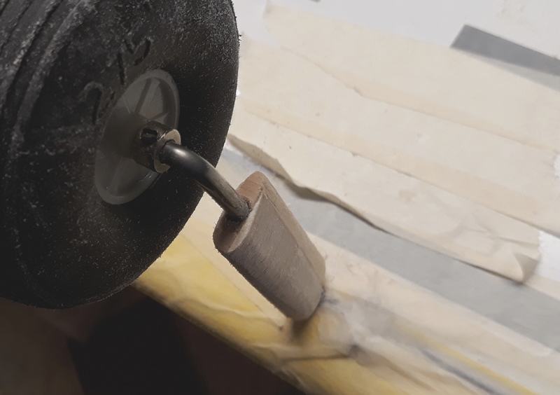

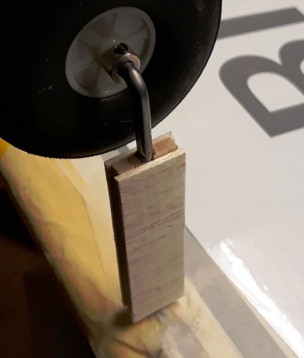

Quelques photos de l'habillage des jambes :

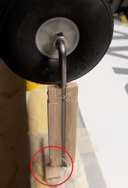

Il est constitué de deux pièces balsa 4 mm devant et derrière la jambe. Le chant à plaquer contre la CAP est préalablement incurvé avec une queue de rat. collage époxy.
Contre ces pièces sont ensuite plaquées latéralement deux morceaux balsa 20/10 fil perpendiculaire
Pendant le collage des deux premières pièces il faut s'assurer que l'ensemble est bien perpendiculaire à l'aile.
Le résultat après ponçage
puis après entoilage
Deux autres petites modications :

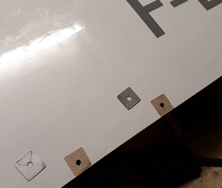

Renforcement par des plaques alu collées à l'époxy à l'emplacement des vis de fixation de l'aile. C'est un peu du luxe car le BF est en CTP 0.4 mm, mais je l'ai fait ...

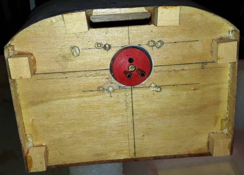

Etant donné que j'ai bon espoir de pouvoir le motoriser avec le Saito FA 30 j'ai prévu une ouverture pour un réservoir plus petit de 170 ml. Les durites de celui de 250 ml initialement prévu passaient par la fente au haut de la cloison pare feu.

- je pense que tu devrais biseauter l‘habillage arrière du train, faute de quoi il risque de te tailler un trou dans le coffrage (?)

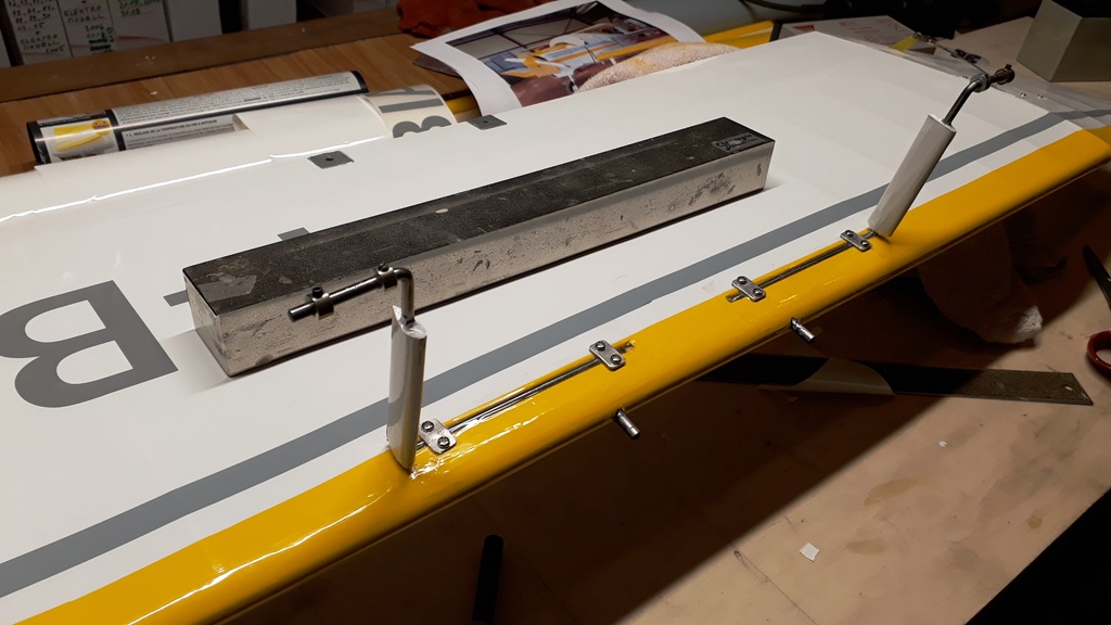

- Les teutons de maintien avant de l‘aile ils sont en acier / Alu ? Pourquoi pas en bois (pièce de rupture)
merci Bibi pour ces remarques intéressantes.
Les tourillons de fixation avant de l'aile sont en jonc de carbone 5 mm, je pense que c'est aussi trop solide si on veut s'en servir de fusible. Dans mon idée le fusible de l'aile est constitué par les 2 vis nylon de 4 mm, et là aussi tous les airbags seront gonflés avant que cela ne cède à ce point il me semble, donc y a-t-il vraiment un fusible ? :oops:
Quant à biseauter l'habillage du train, oui évidemment il faut lui laisser du jeu.
Pour le moment il est constitué par un décalage de 3 mm de l'aile que j'ai réalisé en cours de construction par une cale en balsa. Je vais encore vérifier le débattement, mais ça devrait suffire. (la cale est devant mais le jeu existe aussi à l'arrière)

Effectivement Armand, la page 12 m’aurait sans doute bien inspiré mais le « mal » était fait et bernix pour bouger les nervures collées sur le longeron. Heureusement tes découpes m’ont permis d’obtenir ce fameux vrillage salvateur et générateur de tant de débats :mrgreen:. Sois dit en passant une fois le bord de fuite collés, il faut aller le chercher pour le trouver ce sacré vrillage :lol: mais il est bel et bien là, doucement tordu vers son saumon. Je ne sais plus si on en avait déjà parlé, mais sur le D112 grandeur, selon Richard Ferrière, il est écrit sur son excellent reportage sur cet avion, qu’il est de 2 degrés. ;)

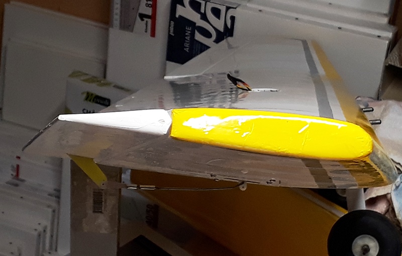

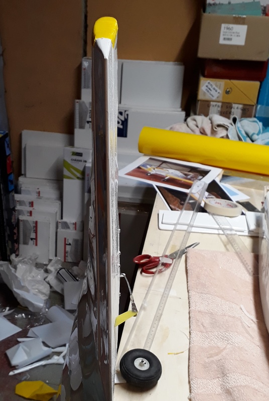

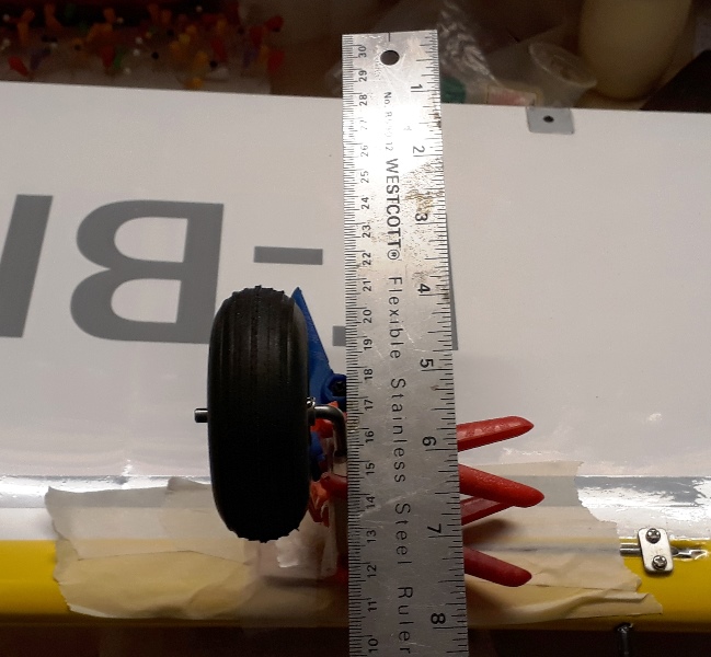

Oui, ce vrillage initialement mesuré à 5° sur le plan a été réduit à 2.5°
Je viens de re vérifier sur l'aile terminée, on le voit effectivement et l'aileron est légèrement baissé au bord marginal lorsqu'il est aligné avec la partie centrale.
(je suis obligé de montrer avec une loupe les imperfections de mon bord marginal :oops: )

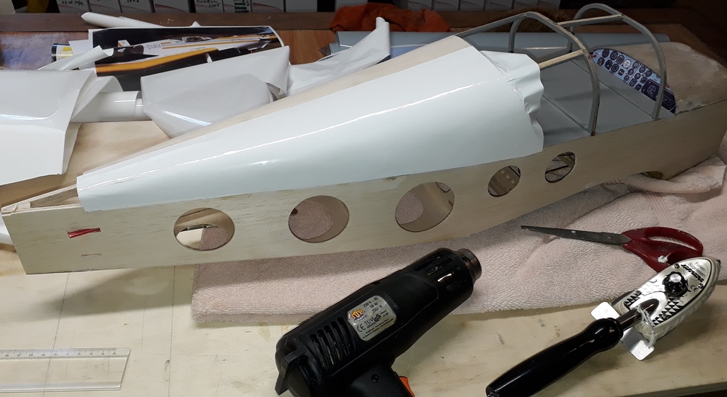

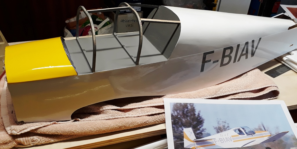

Avancement de ce jour : début de l'entoilage et de la déco du fuselage
Messages : 1771
C'est une belle déco, qui lui va comme un gant. ;)
Voilà une affaire rondement menée ; le premier vol est proche.
