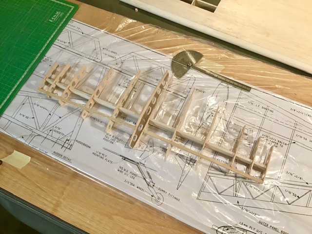

Mais comme tu le dis très bien, retournons à nos cutters. Ce soir, j’ai attaqué les deux parties extérieures de l’aile. L’avance n’est certes pas spectaculaire, mais cette étape demande de la concentration, ne serait-ce que pour ne pas construire deux pièces identiques (paraît que ça arrive :lol:). Ensuite, même si les ajustages précis facilitent l’assemblage, le montage se faisant en l’air, il y a plusieurs points important à vérifier avant de passer au collage. Cela concerne naturellement la position de la première nervure sur le longeron, et ensuite son équerrage dans le sens longitudinal et vertical. Pour la nervure N3 il faut également contrôler précisément son inclinaison question de n’a pas avoir des dièdres dissymétriques qui pourraient avoir des conséquences fâcheuses non seulement sur l’aspect visuel, mais également sur les qualités de vol qui devront absolument parfaites si avec Armand, on veut remonter la piste à exactement 5,556 m/s dans les deux sens :lol: .
Voilà où j’en suis ce soir, demain bords d’attaque et de fuite, coffrage et ponce fin à la Pilate (oui, je sais, elle est nulle, mais elle me fait rire tout seul :mrgreen: ). Et maintenant un Picon bière en honneur de l’Alsace (le Kir ça sera quand l’avion sera validé en vol Michel :lol: ), un p’tit rot et hop au lit.
Publié : 01 juin 2020, 22:26
Effectivement pas facile de construire en l'air. Mais tu aurais pu t'inspirer de la page 12 où je fais cette même construction sur chantier. Il me semble que j'ai seulement collé le longeron une fois le tout épinglé sur chantier. Pour avoir des vrillages bien symétriques tu peux encore, au stade où tu es, recourir à cette méthode, sachant que les nervures peuvent bouger légèrement si nécessaire

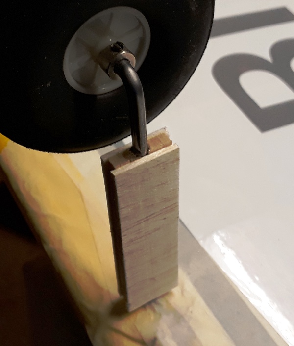

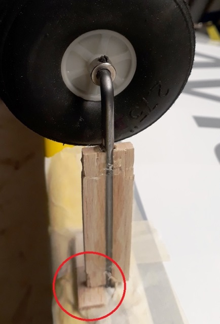

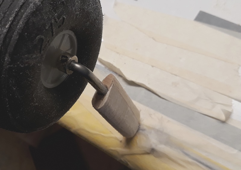

Quelques photos de l'habillage des jambes :
Il est constitué de deux pièces balsa 4 mm devant et derrière la jambe. Le chant à plaquer contre la CAP est préalablement incurvé avec une queue de rat. collage époxy.
Contre ces pièces sont ensuite plaquées latéralement deux morceaux balsa 20/10 fil perpendiculaire
Pendant le collage des deux premières pièces il faut s'assurer que l'ensemble est bien perpendiculaire à l'aile.
Le résultat après ponçage
puis après entoilage

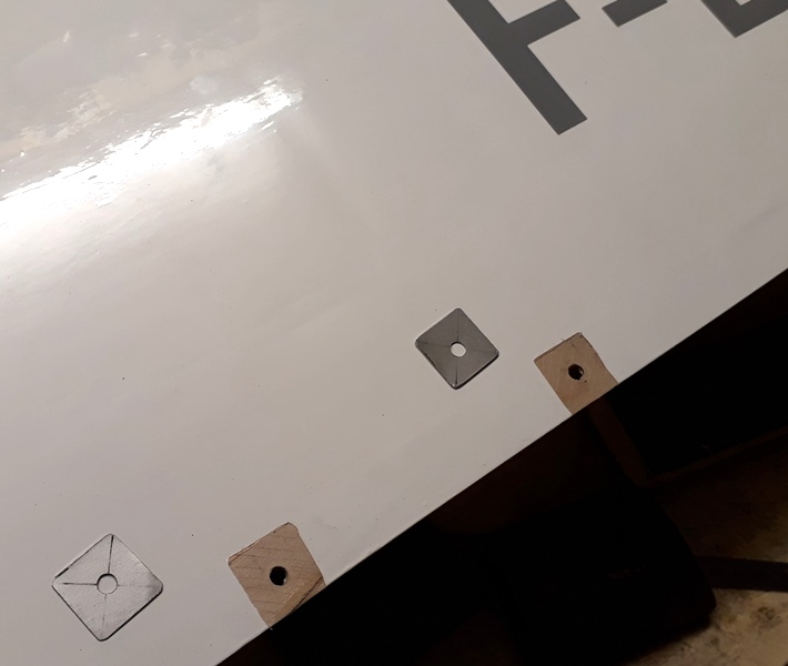

Renforcement par des plaques alu collées à l'époxy à l'emplacement des vis de fixation de l'aile. C'est un peu du luxe car le BF est en CTP 0.4 mm, mais je l'ai fait ...

- je pense que tu devrais biseauter l‘habillage arrière du train, faute de quoi il risque de te tailler un trou dans le coffrage (?)
- Les teutons de maintien avant de l‘aile ils sont en acier / Alu ? Pourquoi pas en bois (pièce de rupture)
Publié : 02 juin 2020, 13:01
merci Bibi pour ces remarques intéressantes.
Les tourillons de fixation avant de l'aile sont en jonc de carbone 5 mm, je pense que c'est aussi trop solide si on veut s'en servir de fusible. Dans mon idée le fusible de l'aile est constitué par les 2 vis nylon de 4 mm, et là aussi tous les airbags seront gonflés avant que cela ne cède à ce point il me semble, donc y a-t-il vraiment un fusible ? :oops:
Quant à biseauter l'habillage du train, oui évidemment il faut lui laisser du jeu.
Pour le moment il est constitué par un décalage de 3 mm de l'aile que j'ai réalisé en cours de construction par une cale en balsa. Je vais encore vérifier le débattement, mais ça devrait suffire. (la cale est devant mais le jeu existe aussi à l'arrière)

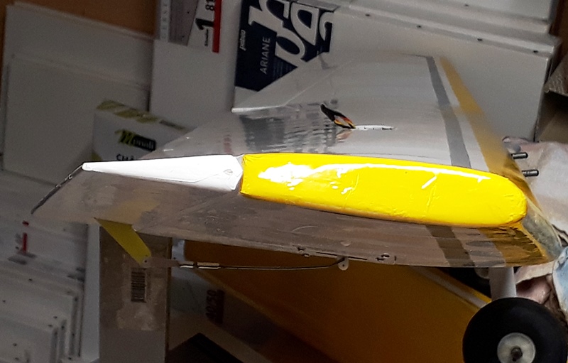

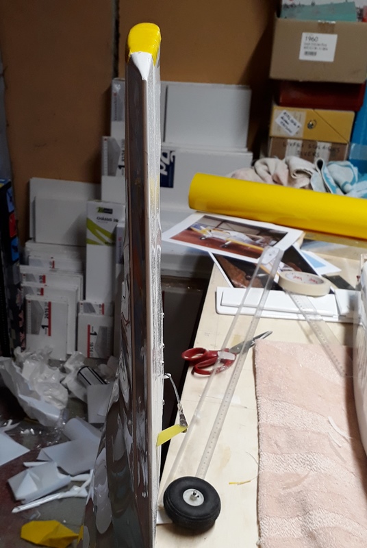

Oui, ce vrillage initialement mesuré à 5° sur le plan a été réduit à 2.5°
Je viens de re vérifier sur l'aile terminée, on le voit effectivement et l'aileron est légèrement baissé au bord marginal lorsqu'il est aligné avec la partie centrale.
(je suis obligé de montrer avec une loupe les imperfections de mon bord marginal :oops: )
