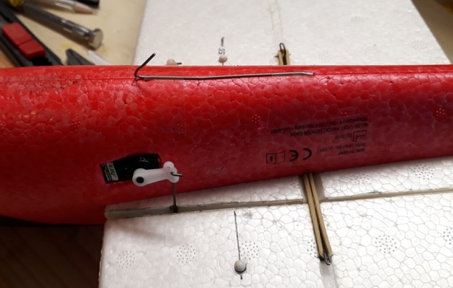

petite adaptation du Lidl One pour le décollage au sandow
peut-être demain si la météo le permet ...
