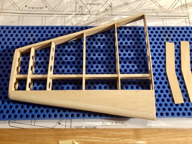

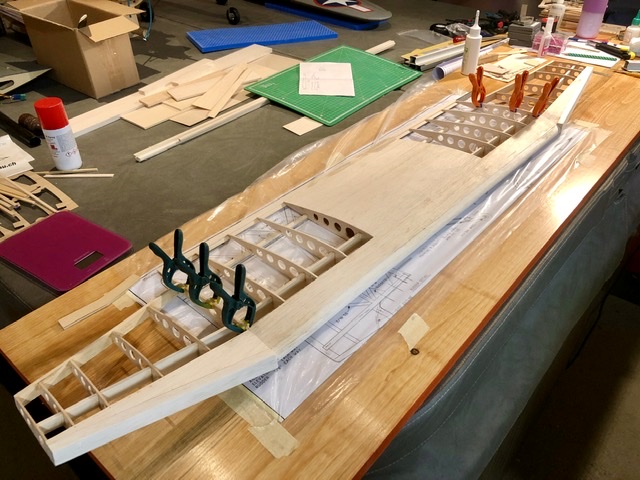

De mon côté, reprise du chantier cet après-midi. Première chose avant toute chose, tu peux la prendre...heu non, ça c’était Johnny, revenons au Jodel qui se pratique pas mal en Suisse :lol: . Plus sérieusement, avant le moindre coup de poncette j’ai contrôlé la symétrie du dièdre des saumons qui est correct. A ce sujet pour Armand qui s’interrogeait sur la différence de dièdre entre le DR400 et le D112 (moins prononcé sur ce dernier), et bien c’est normal, sur le grandeur c’est effectivement le cas. Si on regarde les deux avions de face c’est assez visible.
Ensuite ponçage des bords d’attaque et de fuite, collage du saumon et mise en forme. J’ai vérifié avec l’aile, c’est tout bon les BA Et BF sont alignés. La première pièce est terminée, on est pas mal, tout à l’heure je m’attaquerais à la deuxième ;)

Il n'y a plus que les ailerons à construire et ton aile sera terminée. Tu as pris un beau rythme de croisière ;)

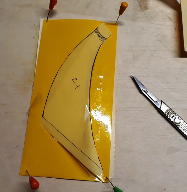

Pose des bandes latérales en Oracover. L'immatriculation est légèrement plus foncée que les bandes grises car réalisée en vinyl adhésif d'une couleur approchante.
la découpe des pièces arrondies sur la dérive est peu plus délicate. On voit sur cette photo que le bas n'est pas encore entoilé. Je vais profiter des trous pour passer les câbles de commande de la dérive.
J'ai dessiné la dérive par transparence sur un calques et j'y ai rajouté à main levée ces formes arrondies et pour avoir un gauche et un droit en une seule opération, j'ai scotché les formes obtenues sur deux épaisseurs d'oracover recte-verso, puis découpe au scalpel.

Sinon j’ai commencé l’aileron droit. Pour terminer l’aile, il faudra encore préparer l’emplacement des servos d’ailerons, et faire le trou au centre pour sortir les câbles.
