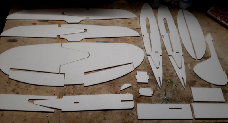

Afin que l'automne et l'hiver qui approchent soient chauds, juste deux photos pour motiver un peu :lol:
Ici, un kit CNC de Spitty (pour le Banzai il n'y a que la forme de la dérive et du stab qui change) C'est le même gabarit que le Corsy, que je viens de présenter, un peu plus simple à construire de par son aile classique

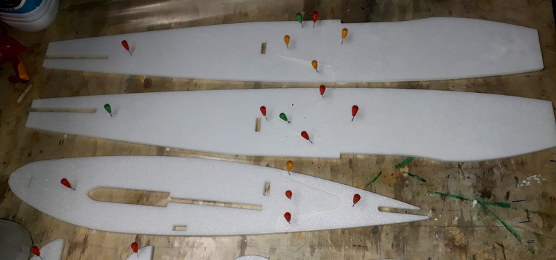

Et pour ceux qui auraient du mal à faire leur choix parmi les modèles de plus en plus nombreux à paraître, pour comparer avec les Takeshi et Tunderbob, bien connus maintenant, voici un fuselage de Spitty en cours de collage à côté de celui d'un Thunderbob qui attend également le séchage de la colle. Le Spitty est sensiblement plus court, donc plus nerveux en vol.
Les kits CNC de tous ces modèles sont prêts à être découpés ...

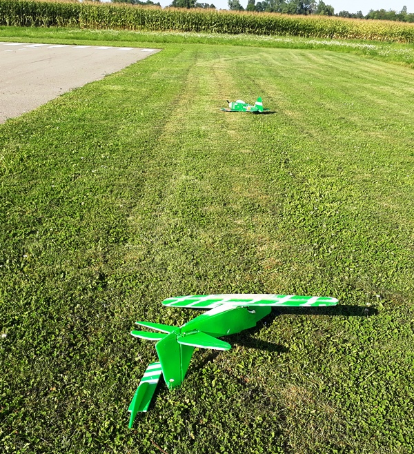

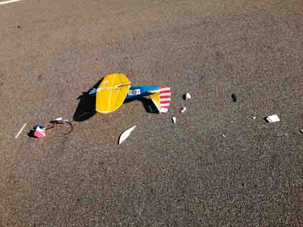

rencontre douloureuse avec la planete
Publié : 08 sept. 2021, 20:37
Le pilote est sain et sauf, c'est l'essentiel
gageons qu'il sera bientôt aux manches d'un nouvel appareil :lol:
