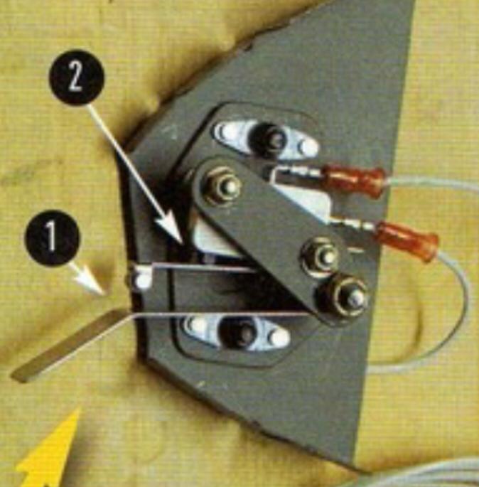

En parlant > Buffeting < qui prévient le piloté qu’il approche de la vitesse de décrochage par des > flop flop flop < sur le manche, il y a > l’avertisseur sonore de décrochage < sur certaines machines de tourismes.
Extrait du net:
Dans ce dispositif situé au bord d'attaque de l'aile, se trouve une petite palette de la grandeur d'un timbre poste, placée horizontalement, et mobile autour d'un axe.
Au sol, elle est normalement maintenue en position basse par son poids mais si on la soulève avec son doigt, un klaxon puissant retentit à l'intérieur de l'habitacle.
De la même façon, en vol, quand l'avion est aux grands angles, la palette se soulève et actionne l'avertisseur qui prévient le pilote de l'approche du décrochage.
Lorsque l'angle d'incidence approche de la valeur critique, le vent relatif aborde la palette métallique par-dessous, ce qui provoque son basculement et active l'alarme.

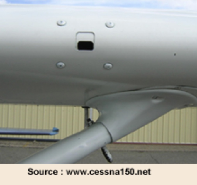

Armand, le 150 a un autre principe de fonctionnement de > Klaxon de décrochage <.
Source net:
Le second type de dispositif d'alerte de décrochage fonctionne sur un principe différent. Il est sensible à l'aspiration de l'air plutôt qu'à l'écoulement le long de la surface. Il est placé juste en dessous du bord d'attaque de l'aile, photo ci-dessous. À faibles angles d'attaque, la prise d'air de l'avertisseur de décrochage se trouve dans une zone de surpression et il n'y a donc aucune alarme. Quand l'incidence augmente, le champ de pressions se déplace et la prise d'air se trouve dans la zone de dépression, l'alarme retentit alors comme un harmonica dans lequel on aspire (dépression).
